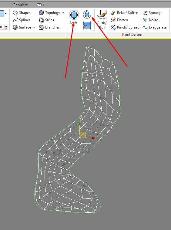

Как в 3d max сделать ровную правильную полигональную сетку?
На сайте c 16.04.2014
Сообщений: 65
Самара
GArment Maker -> Quadrify all в графит моделинг тулз
тоже вариант, но сетка не совсем презентабельная получается

Берёшь плоскость с нужным разбиением сетки. Сверху накладываешь нужные профили.
Затем: Geometry -> Compound Objects -> ShapeMarge.
Получается идеально )) По крайней мере внутри фигуры. Края при необходимости можно доработать

какие 10?2 минуты вот этими инструментами из густого плейна, тока углы ему сколлапсить сперва.

Retopology модификатор не катит?
Сообщений: 65
Самара
а где такой есть? прям в максе?
На сайте c 11.06.2014
Сообщений: 787
Ногинск
aoki_07 Да в 2022 и 2023 есть.Не знаю с какой версии он появился.Retopology модификатор 3dsmax наберите в ютюбе.Там много что по нему есть.Ну либо Quad Remesher script если у вас макс не свежий.
