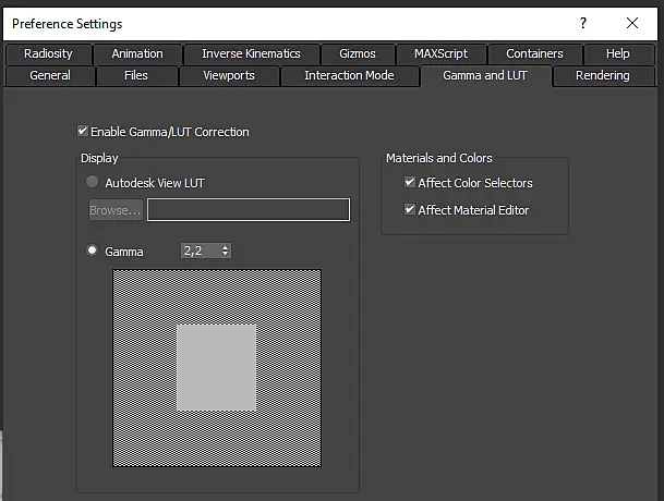

Добрый день!Запуталась, помогите.Всегда работала в гамме 2,2. Для того чтоб передать точно цвет по RAL каждый раз пересчитываю по известной формуле. И все было хорошо, пока не столкнулась с необходимостью сделать обивку пуфа в точности как у производителя. Сижу туплю. Как изменить карту в фотошопе или настройки colorcorrection, чтоб передать точно цвета?
Или я баран и использую изначально неверные настройки гаммы и ничего пересчитывать не надо?
Corona 6/Max2018
Коррекция в фотошопе по уровням до гаммы 2.2 сильно осветлила карту. На рендере очень блекло выглядит.

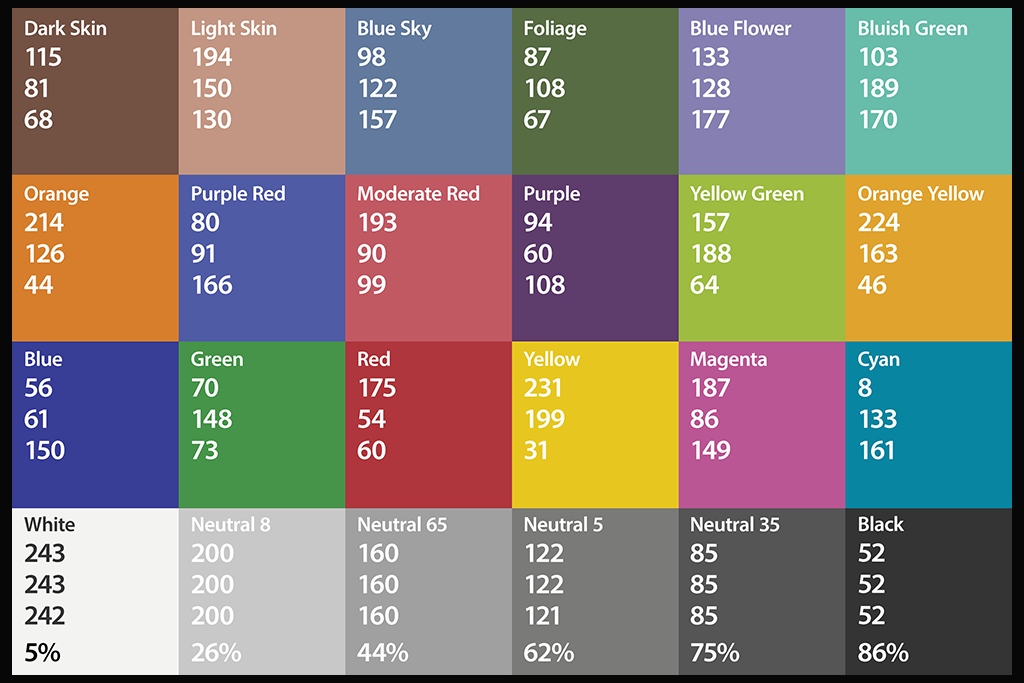

чтобы цвета правильно передать, нужно калибровать свет или hdr для этого вставляется текстура таблицы на объект без отражений и регулируют свет пока не будут соответствовать таблице

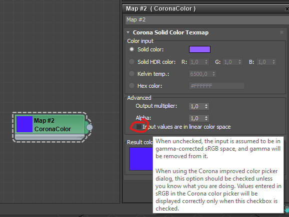

aman.maha Тут коллеги пишут сложности такие... Давайте начнём с банальных вещей, а вдруг.
Галочку при импорте текстур жамкали?
Цитата aman.maha:
Мне быстрее цифры считать.
Зачем вы считаете цифры?
Или

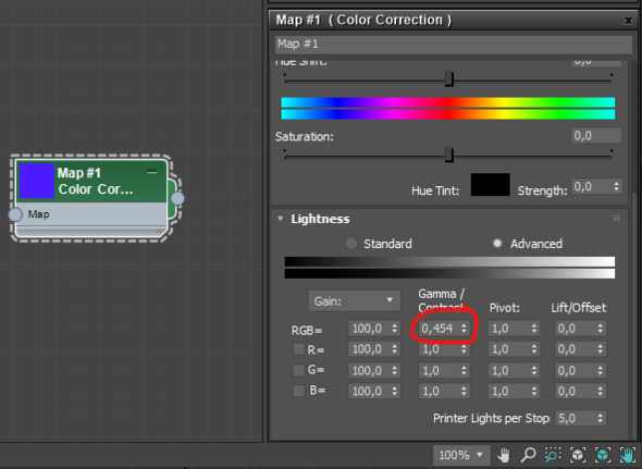

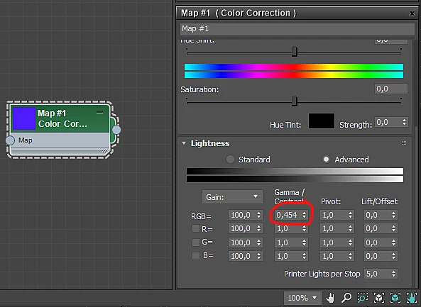

Цитата МюФ:
Спасибо, Вам, добрый человек, за подсказку с выходной гаммой в 0,454!
В данной ситуации не помогло, но время на перевод цветов мне сэкономит прилично.
Проблема крылась в том, что файл с текстурой был схоранен в CMYK и все танцы с корректировкой гаммы не давали нужного результата.
Всем спасибо за помощь и участие.

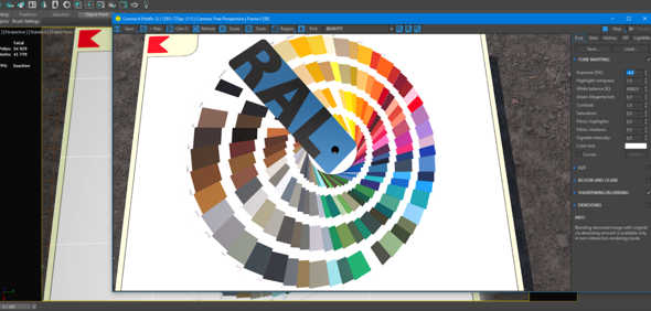

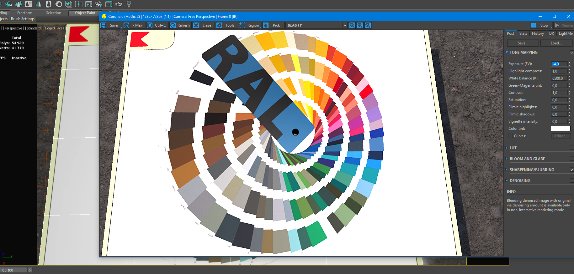

а я вот пытаюсь оптимизировать окружение.
Ставлю в короне экспозицию -4. вроде так рекомендуют.
Альедо правда пришлось для более, менее точности опустить до 0,8
Сцена освещается корона сан + скай.
Интересное дальше. На рендере темень просто получается и тут дело не только в цвете текстур
