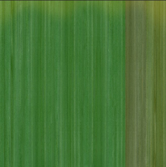

Вот какой трешак получается с зеленью
а вот сама текстура основной травы
Вот уже танцы с бубнами.

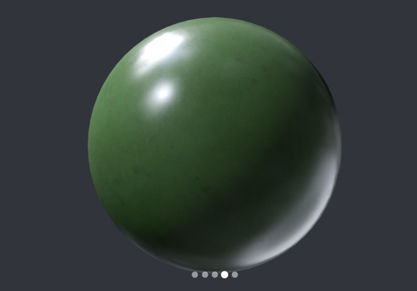

вот к примеру материалы
https://www.textures.com/browse/pbr-materials/114558
можно попробовать на этом материале пластика
https://www.textures.com/download/PBR0146/133181
