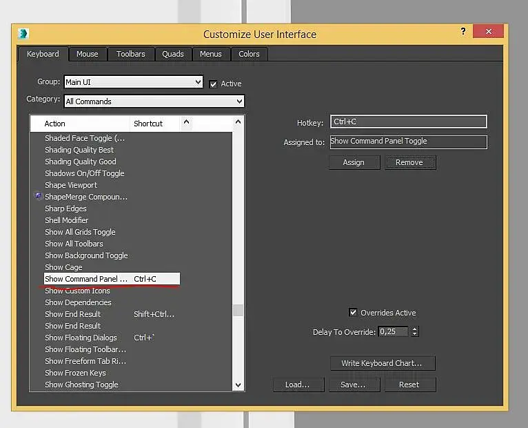

я повесил на хоткей для удобства - можно прятать быстро, чтобы было больше места

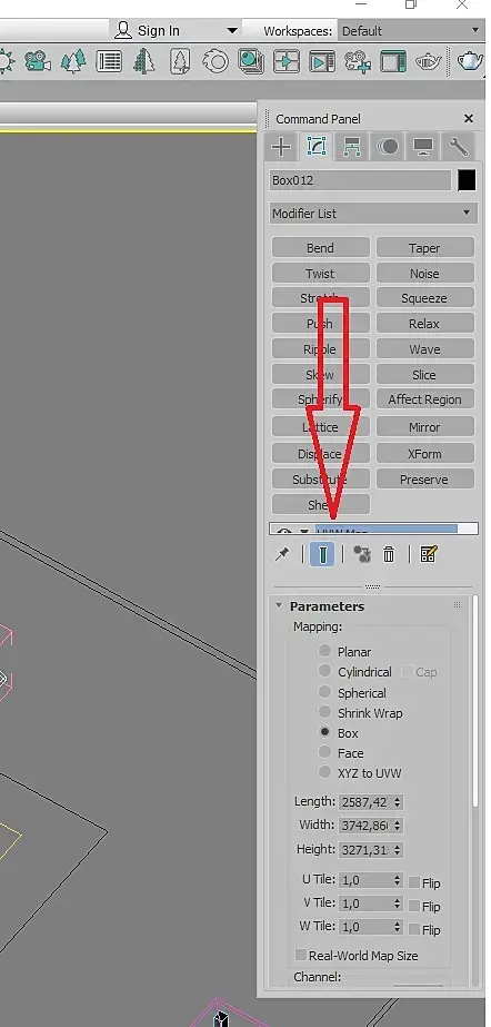

Добрый вечер! Кто-то сталкивался с такой проблемой? Командная панель Modify вот так закрылась и не открывается, невозможно корректировать объекты smiley-sad.gif
На сайте c 03.05.2012
Сообщений: 752
Попробуйте потянуть за нижний край или прикрепить к правой стороне рабочего поля
На сайте c 16.01.2012
Сообщений: 15
Как только не тянул, но не там. Ниже панельки есть по центру точечки, за них и надо было тянуть. Спасибо, проблема решена
