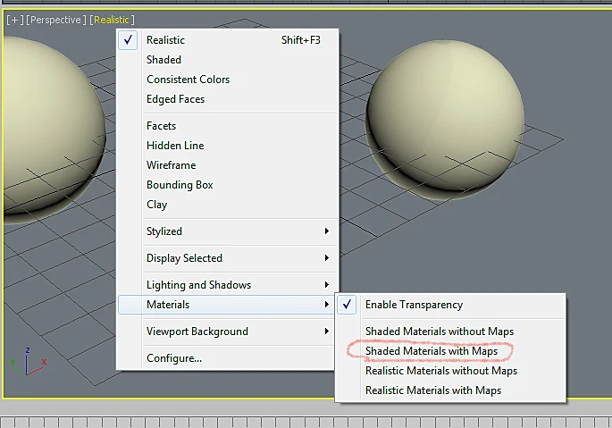

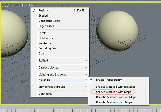

views -> show materials in viewport as -> shaded materials whith maps
как-то так...мог с ошибками слова написать)
но если в сцене много материалов, может подзадуматься) а так эта функция активирует все карты

simonc85, увы, не получается...

а карты не потеряны???
в материалах не пишит потерян jpg?
На сайте c 31.03.2008
Сообщений: 204
simonc85, неа, карты не потеряны. Они просто отключились все мигом. Я перетыкал все, что в этом меню было, но во вьюпорте ничего не изменилось.
