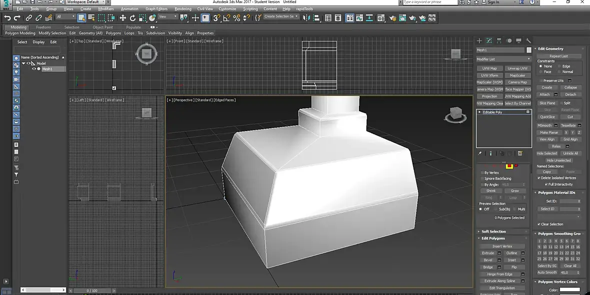

Всем привет.
Хочу сделать красивую фаску с добавлением 1 полигона. На модели я сгладил все полигоны, теперь хочу выровнять нормали на на всех полигонах кроме фаски.
Возможно это сделать стандартными методами Макса или подскажите скрипт какой.

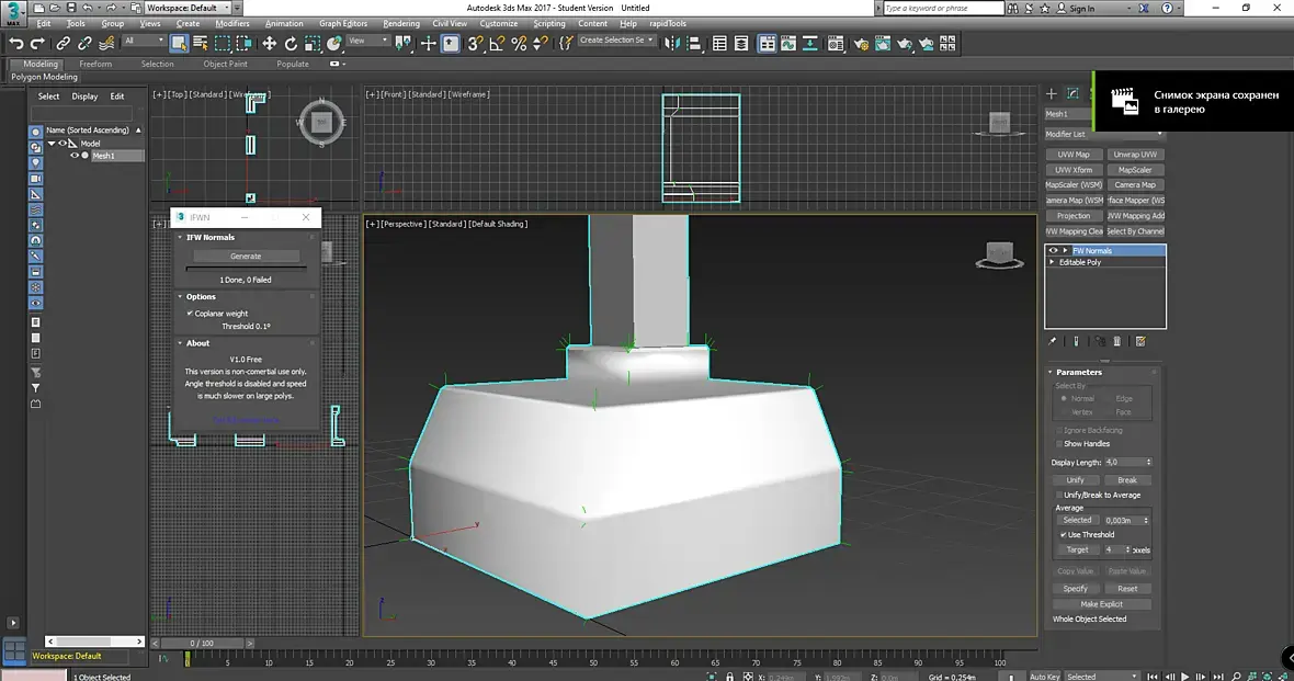

На сайте c 11.04.2019
Сообщений: 30
Сглаживание по умолчанию сглаживает все полигоны, на плоских гранях появляются градиенты. Я хочу сделать так чтоб плоские грани не сгладились. Соответственно спрашиваю как выровнять нормали, т.е. сделать их перпендикулярными грани
спасибо всем за ответы.
Мне нужно чтоб скругленная фаска осталась.
Юзаю IFWNormals
Сообщений: 30
Thomas01 я в смысле пробую предложенный предложенный вами скрипт)
Denis_21 тогда не получится круглая фаска
В целом скрипт IFWNormals думаю то что надо. Осталось разобраться как он работает. С первого наскока пока не получилось. Какие то грани он выпрямляет какие то пока нет. Возможно дело в ограничениях бесплатной версии.
Возможно еще кто то знает какие то другие способы.

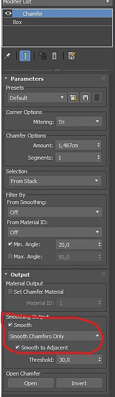

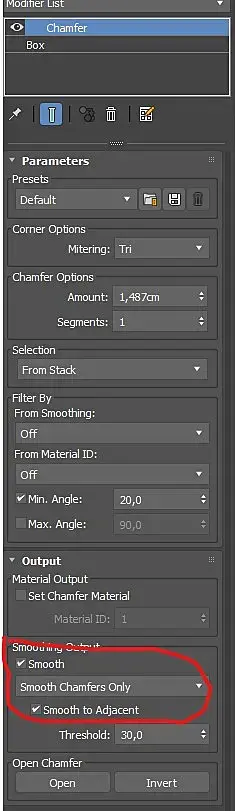

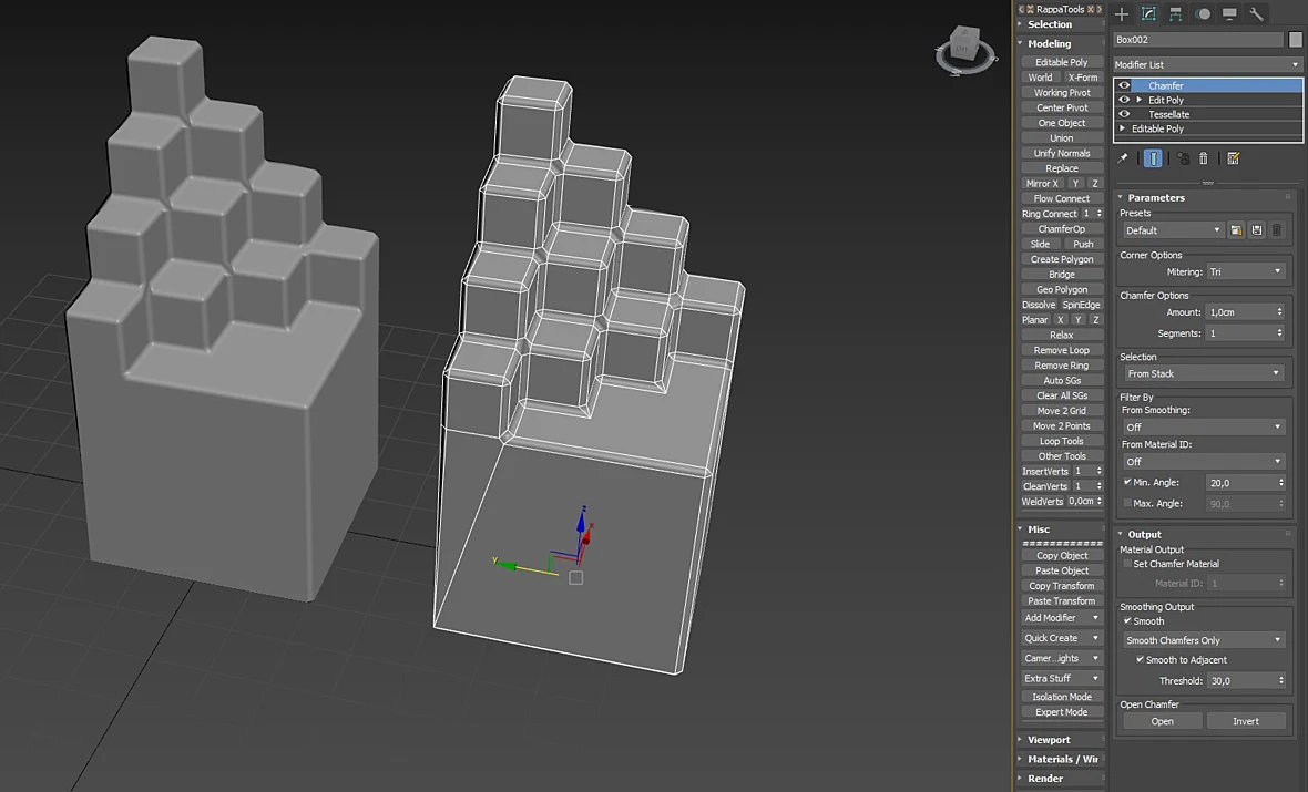

Стандартными средствами это можно сделать так. Но только начиная с 2020 версии

На сайте c 18.04.2019
Сообщений: 127
Эта настройка есть и в 16ом и  18ом максе

На сайте c 13.05.2014
Сообщений: 583
Show me
