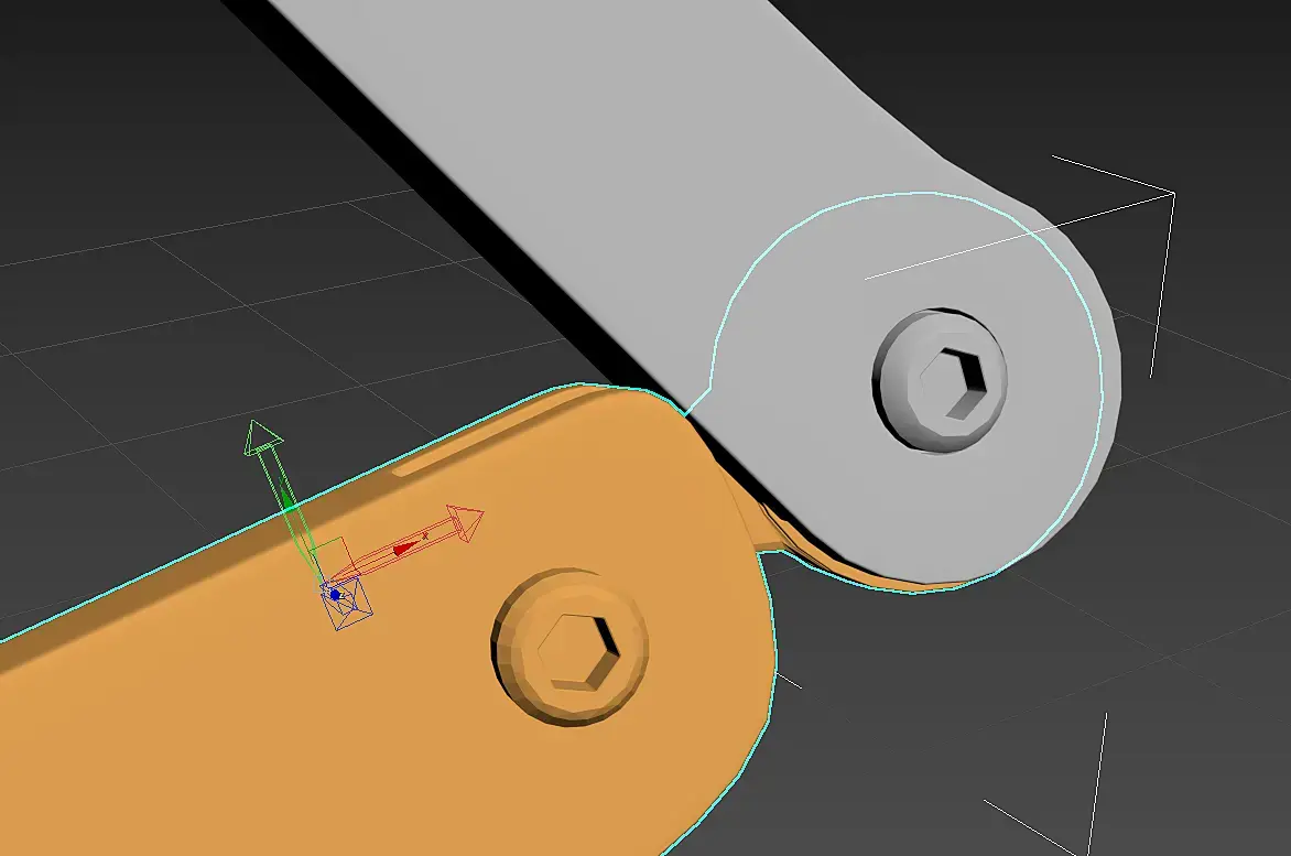

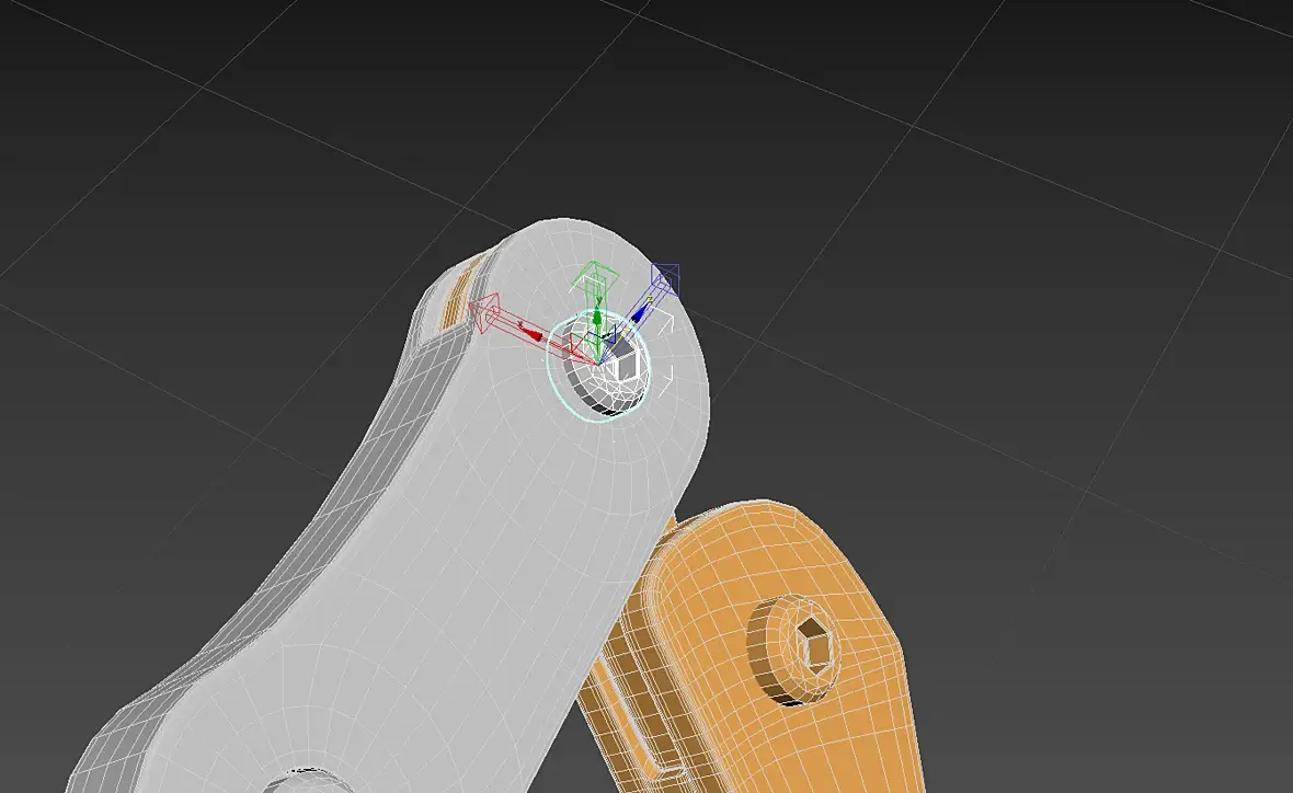

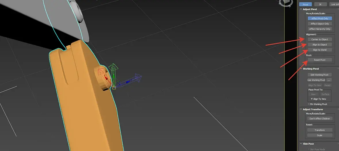

Всем привет! Подскажите, как выровнять pivot так, чтобы направление осей в нем были вдоль самого объекта, а не вдоль сетки. Я пробовал нажимать на center to object, align to object, reset pivot, но ничего не помогает. Мне нужно поворачивать механизм по одной из осей строго относительно другого объекта. скажем шестеренка в шестеренке, но pivot не дает мне это сделать.То что отмечено стрелочками я пробовал
А вот как я хочу сделать

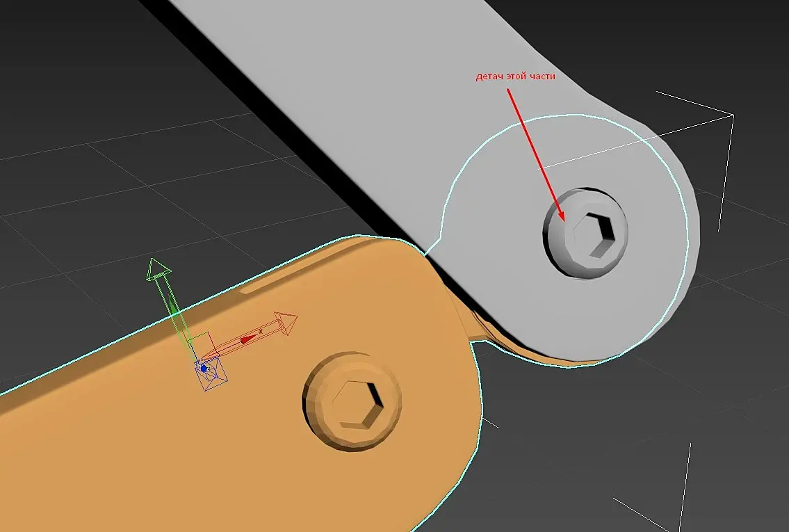

детач части, потом выравниваешь пивот желтой (через Alt+a) по этой штуке, потому обратно аттачишь

детачить надо именно только один болт от серой части, потом в режиме affect pivot нажимаешь и alt+a и выравниваешь относительно любого объекта по центру, можно относительно болта, тогда будет вращаться вокруг болта

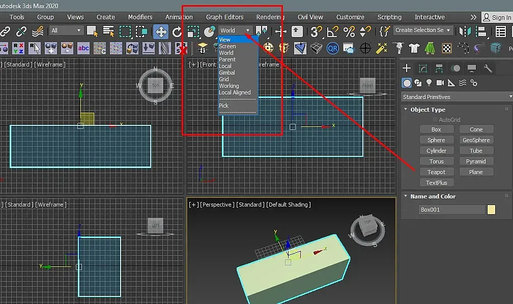

Попробуйте попереключать режим. По умолчанию стоит View.
