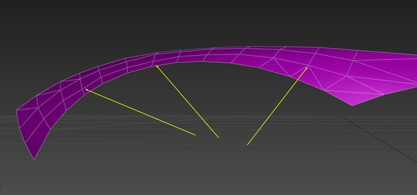

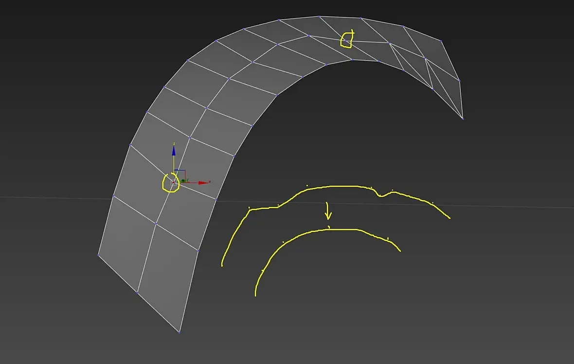

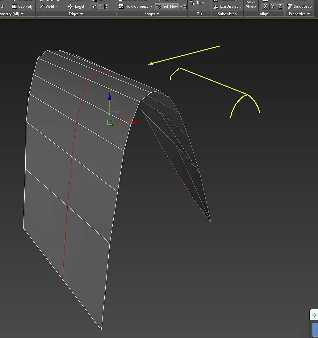

Здравствуйте, кто может знает способ в максе или может быть есть скрипт какой, я не нашёл, в общем есть обьект созданный вытягиванием полигонов, и надо все вершины которые идут по еджу, сгладить в плавную изогнутую линию. Как бы руками подтянуть можно каждую, но выходит всё ровно не ровно, а есть ли способ задать "сглаживание" такой форме. (турбосмузы и тд не катят, нужно именно работа с скриптами)Кто знает как такое сделать?

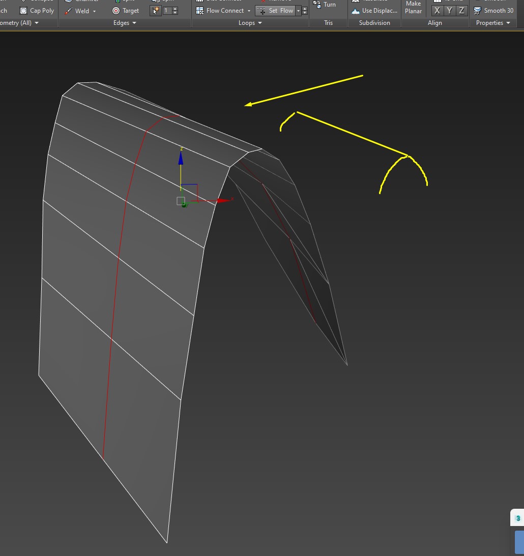

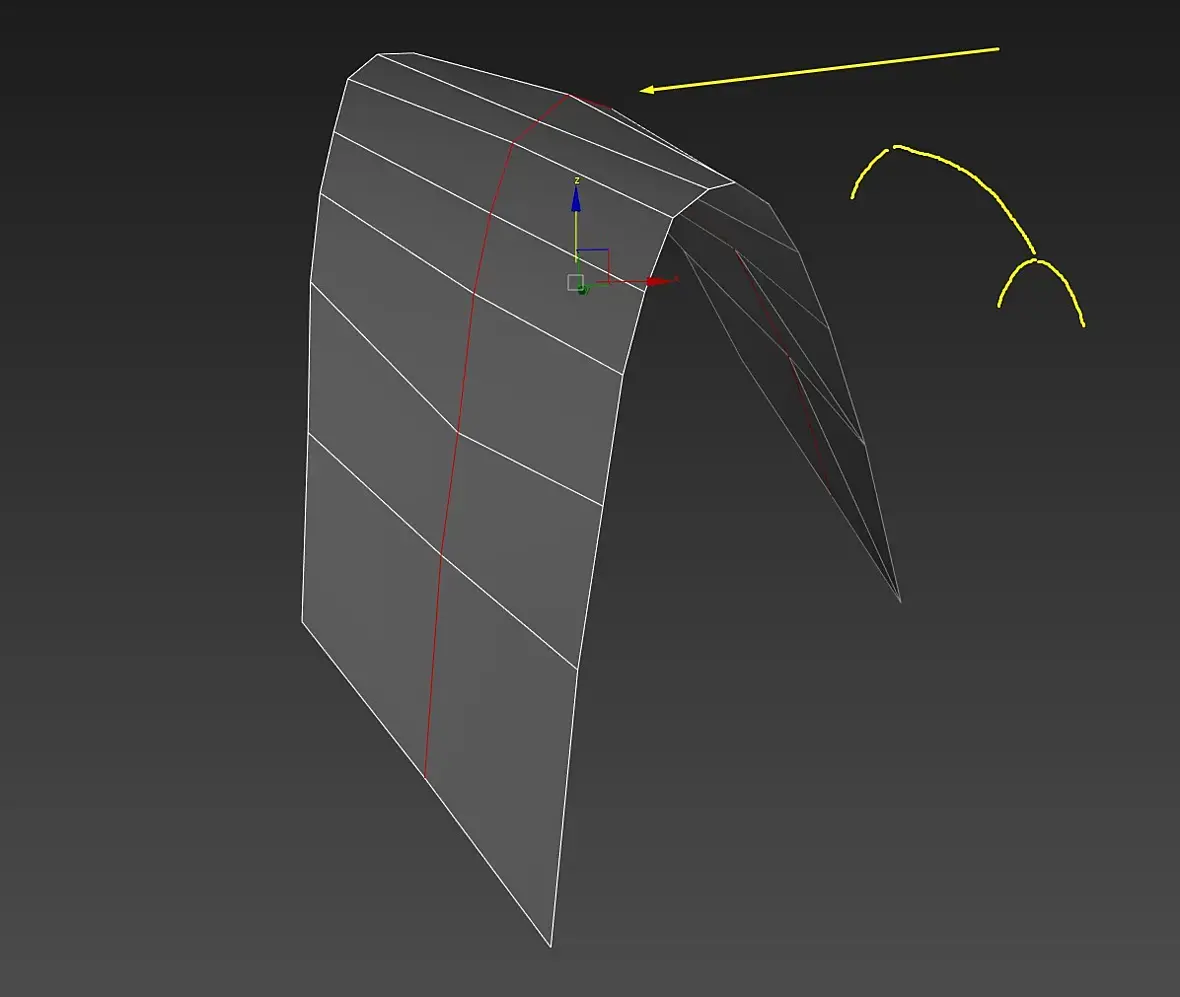

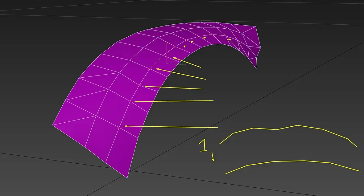

Чуть не то, но тема крутая. Дело в том, что на видео он изначально на ровной поверхности выделил вершины и их по дуге выгнул, это круто, без вопросов. Но у меня уже есть готовая геометрия с вершинами и вершины рандомно не совсем в ровный изгиб выходят, и мне надо вершины все "подогнать" под как раз форму загиба. .. как бы так обьяснить, что бы они как будто по дуге идут..

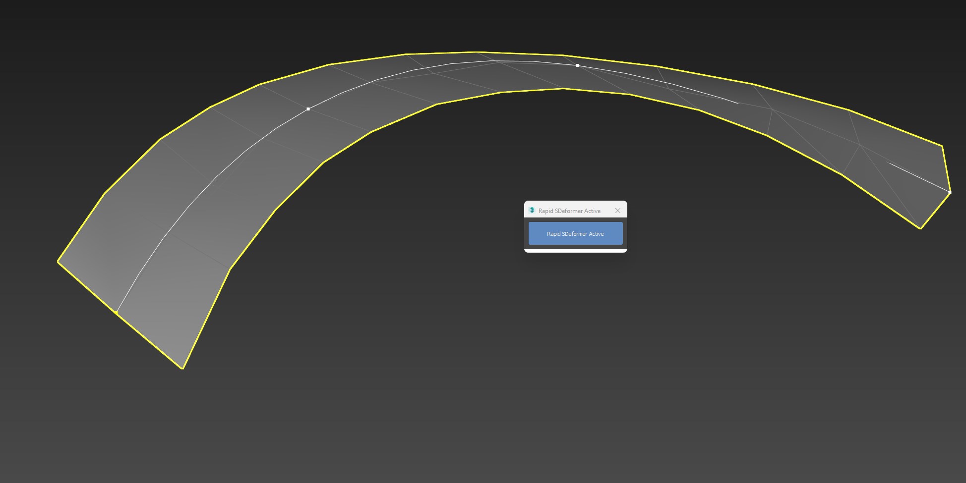

Вот я выделил еджи, вершины местами провалились, а местами выпуклись.. Рапа построил красивую изогнутую сплайн-линию. Мне надо ,что бы вершины как бы шли по этой дуге. Есть способ, что бы рапа как бы может быть примагнитил вершины к этому типа сплайну.. и так выровнял их в ровную кривую..?

Сообщений: 1819
ты одну вершину чуть сдвинь - он и примагнитит всё к сплайну-  а потом верни на месту - эксперементируй

Да, он примагнитил, кастыльчик но может чтото толковое получится, плюс пара других доработок и норм будет думаю. ..........Огромное всем спасибо за помощь. Если кто ещё что знает, напишите, но и этого вполне хватило.
