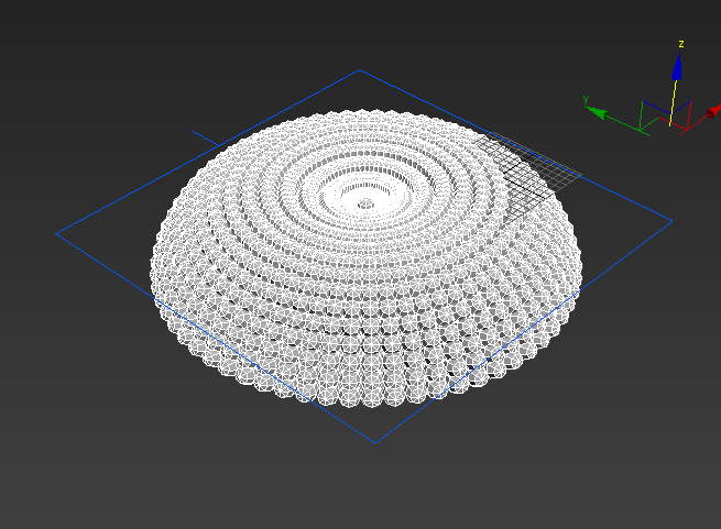

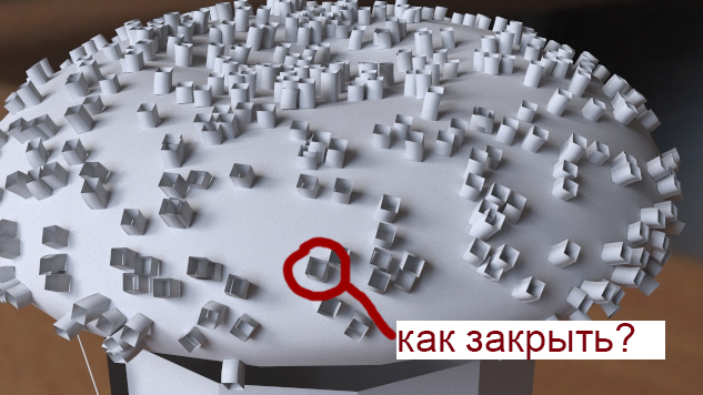

Доброго времени суток гуру 3D. Сижу и ломаю голову как закрыть отверстия у меха Hair and Fur при использовании толстых ворсинок (когда основание = верхней части). Заранее спасибо за ответ.
А вообще идея такая как создать соцветие у ромашки не прибегая к Displacement. Пробовал просто разможить геометрию с помощью корона скаттер, но тогда не получится правильно текстурировать, так как у неё соцветие по цвету это градиент от жёлтого к зелёному.  Если есть мысли напишите буду благодарен.

semjaza, используй просто заготовленную мешку вместо стандартных блейдов. В твоем случае вообще можно скаттером отделаться.

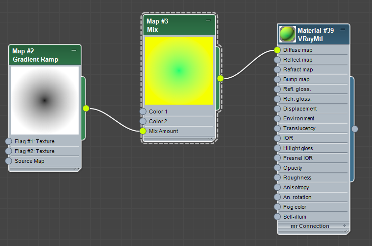

semjaza, знаю как использовать цвет от объекта на котором лежат мелкие в multiscatter. Стандартными средствами наверное как то тоже можно, правда не вспомню как. Но в данном случае, по-моему, будет достаточно применить на весь меш planar uv  с радиальным градиентом.

Эммм. А можно подробнее для тех кто в танке) на тот меш по которому размножились мои объекты просто кинуть модификатор Unwrap UVW с планарной проекцией?
На сайте c 19.02.2011
Сообщений: 4219
Для тех кто в танке.

я взял скаттер (не корона, не мульти, не vray, а просто scatter) с распостранением по всем вертексам. Накинул на него planar uvw map. Всё.

А вы упрямый. Каким образом вы сделали меш, дело ваше. Я с корона скатером дела не имел. Начали вы вообще-то с hair and fur и тема называется H&F. Так вот, после того как вы сделали меш любым удобным вам способом, на него (на меш, не виртуальный, а реальный) достаточно применить uvw map planar.
