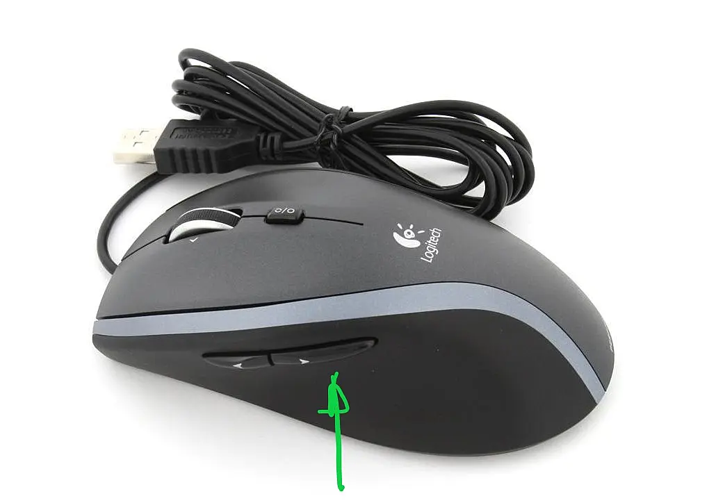

Доброго времени суток!

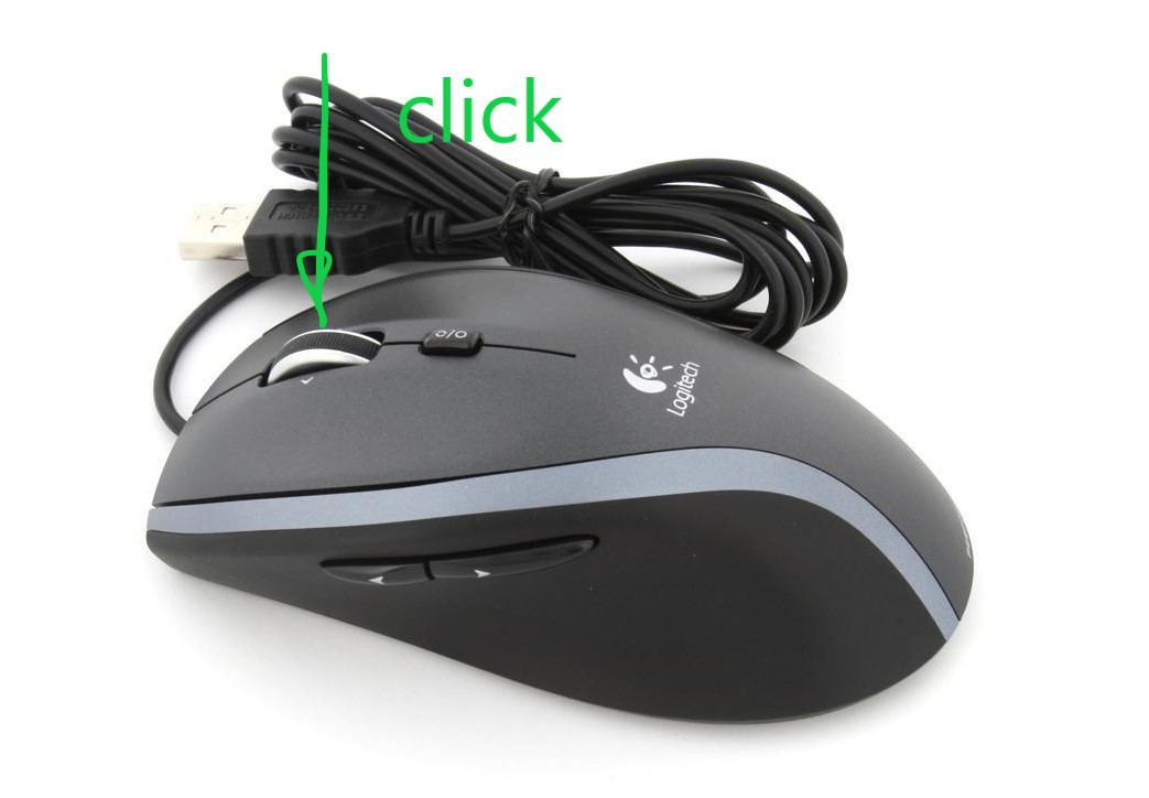

Коллеги, подскажите где можно взнести изменение в 3ds max, чтобы заменить клик по скроллу на боковую клавишу мыши?
Было
стало
Чтобы курить сцену с помощью не Alt + Scroll
А с помощью Alt + Button mouse 4
P.S.
клик на колесике сломался, а заказ надо срочно доделать

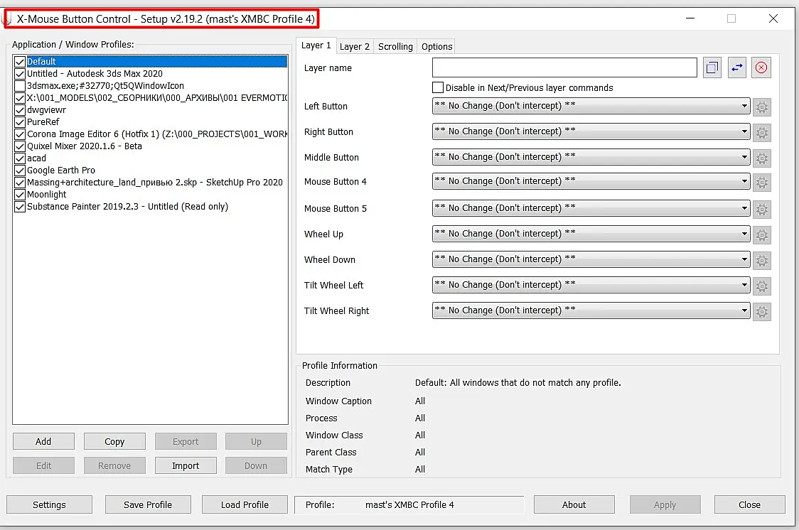

Программа называется так
У логитека должно быть мышиное ПО где все настраивается. Посмотрите на оф. сайте.

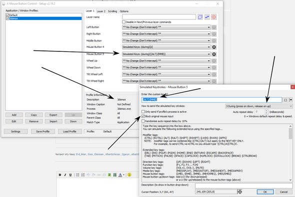

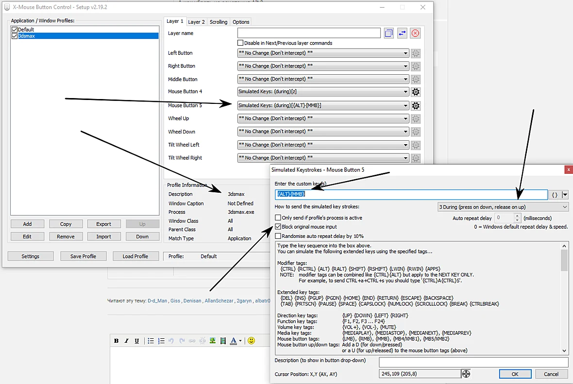

Получилось!
Не привычно, но неожиданно удобно

На сайте c 16.10.2006
Сообщений: 1829
Цитата ManOnlyOne:
А как убрать из сочетания Alt ?
я так прописал экшн на боковую кнопку

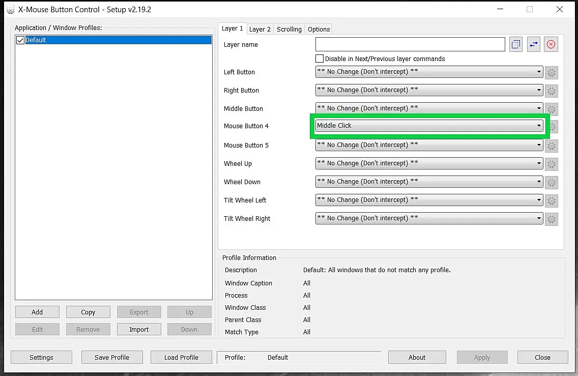

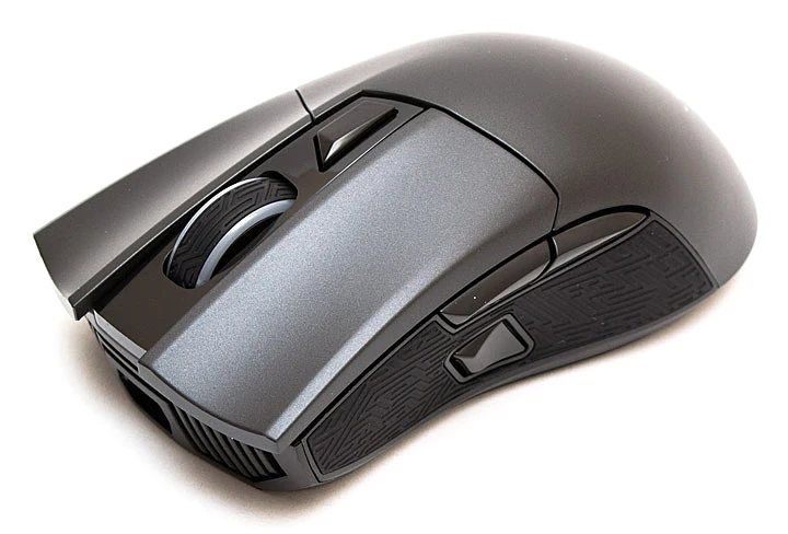

У меня мышь ASUS Gladius
Традиционно сломалась кнопка на колесе. Поскольку по эргономике она мне очень подошла, заказал такую же. Пока ехала, назначил в родном ПО (ROG Armoury) кнопку колеса на ту что под ним. До этого ею регулировалось DPI. Все работает как часы. Первое время чуть болел указательный палец, т.к. чтобы ее нажать приходилось его сильно подгибать. Ввиду хвата когда пальцы лежат по форме, а конец пальцев практически совпадает с концом кнопок. Тем не менее за несколько дней привык. Приехавшую, новую мышь отложил прозапас.

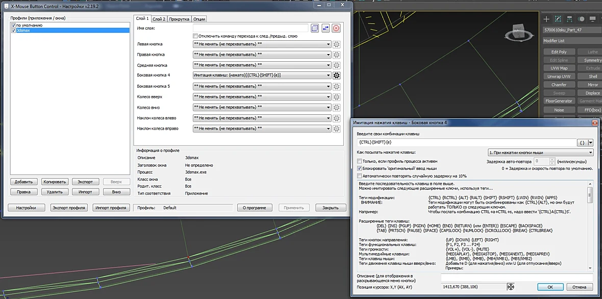

попробовал использовать, чтобы привязать на боковую кнопку команду Connect, но ничего не происходит... :(
может я что-то не так делаю?
Сообщений: 1829
тут пробовать надо варианты, не особо спец по проге, может букву Е сделать без скобок - пробовали?
или в правом выпадающем меню пробовать разные варианты
тут только опытным путём
На сайте c 25.05.2020
Сообщений: 141
тут ещё не понятно: изменения применяются сразу или надо макс перезапускать?
во-первых: изменения применяются сразу!
во-вторых: действительно, букавку "е" нужно было без скобок вставить!
