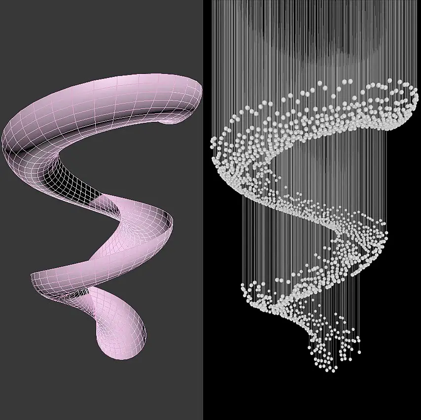

можно попробовать так:
1й Вариант
"Spline"(6м длиной) с толщиной(3мм), распределенные "Array", на заданное расстояние(200х200мм) для образования структуры-сетки, приатаченные в единое, нижние векторы искажены "noise",
далее "Scatter" 1D spline, сферы, с заданным расстоянием и подкруткой "jitter"
2й Вариант
Структура из линий переведена в меш, далее "Scatter" 2D surface, сферы, с добавлением "волны" через карту "CoronaDistance" в параметр распределения

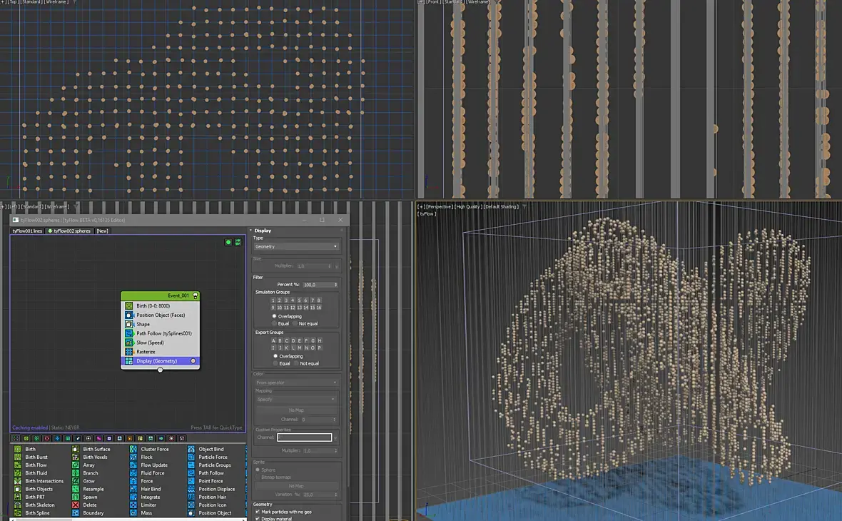

вариантов множество,,,
вот распределение по объёму "шара с ниткой"

конечно есть, tyflow называется
