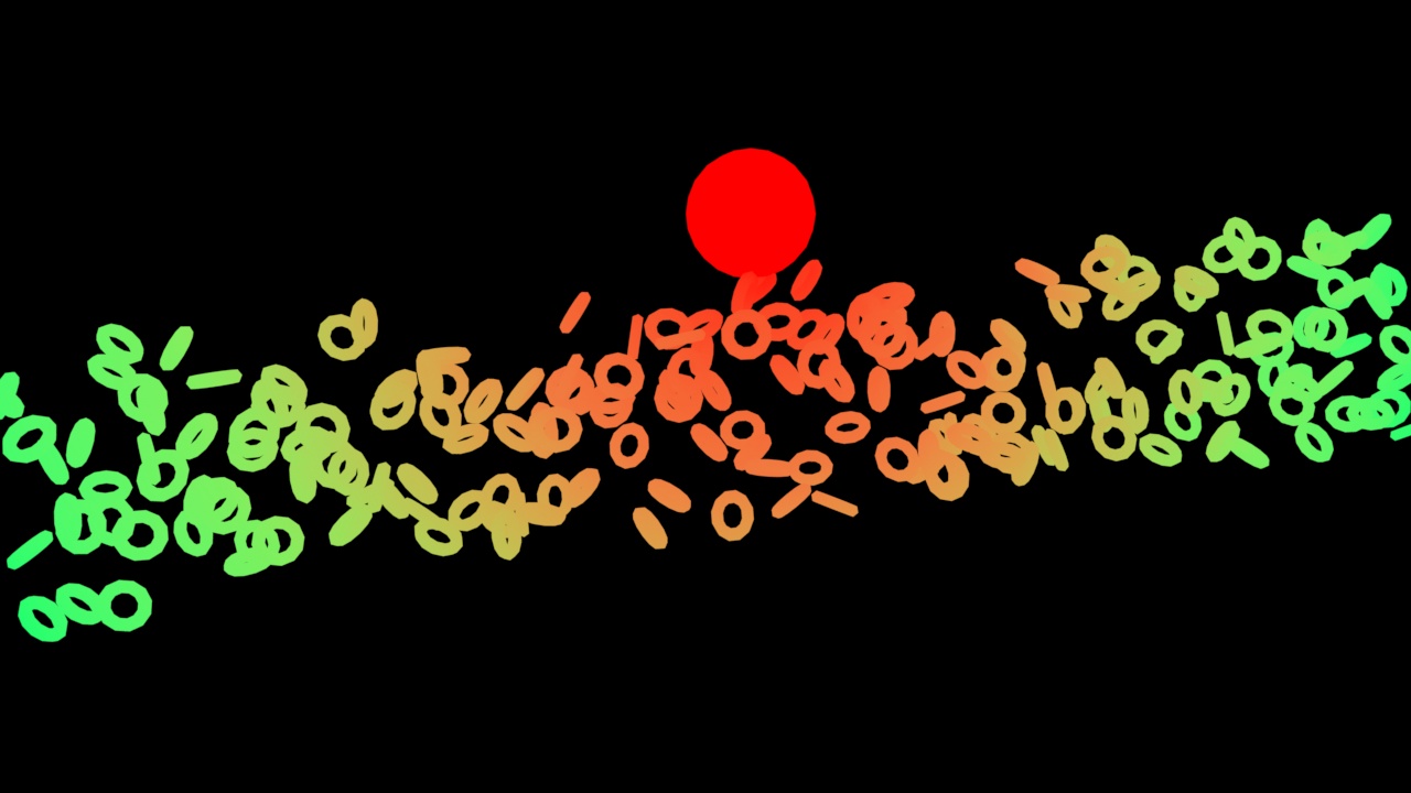

Здравствуйте. Моя цель следующая: в зависимости от расстояния до указанного объекта заставить светиться сильнее или слабее каждую отдельную частицу из PFlow, в моем случае через материал VRayLightMtl.
Уже не первый день мучаюсь с этим вопросом. Совсем недавно узнал, что можно создавать зависимости между разными параметрами с помощью Wire Parameter. Но как вычислить расстояние от объекта до определенной частицы? Насколько я знаю это значение можно получить в DataOperator если добавить оператор Geometry и выставить там Closest Point Distanse (вначале Select Object и выбрать объект от которого считать расстояние до частицы). Но значение этого оператора нету в Parameter Wireing, поэтому его никак не получается сделать зависимым от чего-либо.
Вобщем возможно я не там копаю? Может быть есть идеи или советы какие-нибудь как добиться моей цели?

Я для этих задач пользовал другие вещи, но логика везде одна.
https://youtu.be/7YIV6RGuLZg
В видео выше видно, что человек сохраняет нужную ему дату через "output new", а потом её вызывает "data display". Т.е. вам нужно записать\сохранить нужную вам дату и уже потом её искать в операторе ниже по стэку.
Ещё раз уточню - пишу на чистой логике - ибо Pflow не использовал.

Класс! Спасибо за ответ, видео то что надо. Подскажите а какие вы использовали вещи для таких задач?

vray? значит самое логичное и простое VrayDistanceTex
