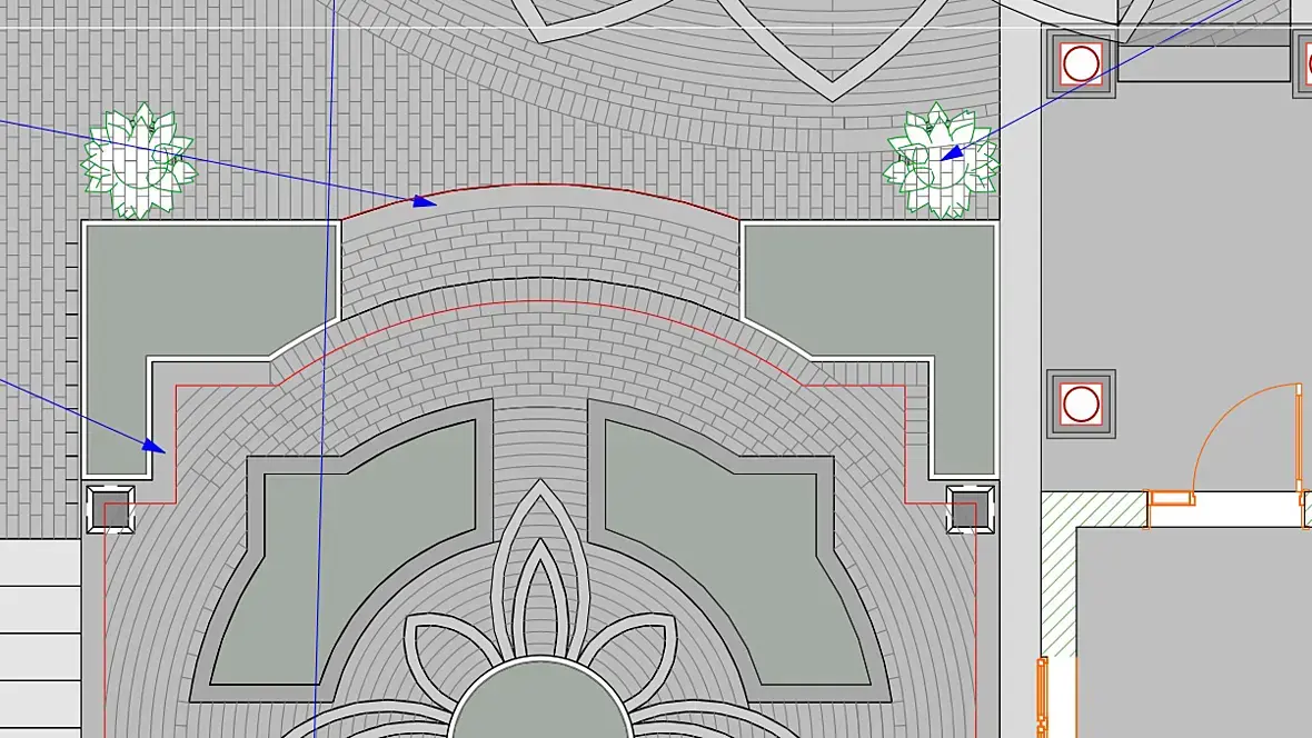

На сайте c 14.11.2010
Сообщений: 602
Добрый вечер smiley-smile.gif подскажите пожалуйста , как быть с этой брусчаткой (на стрелки внимание не обращайте)....
Сообщений: 7369
Я б сделал раскладку прямоугольником, а потом бендом выгнул. Если, конечно, это не инженерная работа, где важно точное количество и размер крипичика. Длину прямоугольника расщитать по школьной формуле, как длину дуги, исходя из радиуса и крайних точек.
...а, именно текстура, пардон.
