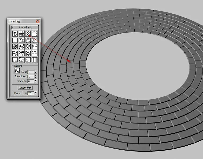

Ханчик я подобные вещи с брусчаткой делал геометрией при помощи railclone pro

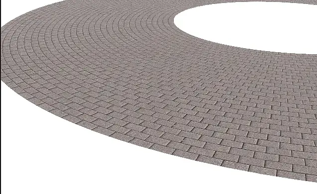

Цитата Ханчик:
есть какой нибудь по проще вариант чтоб и поликов много не было ?!
На сайте c 17.01.2013
Сообщений: 24
Circle, Sweep с кастомной линией, Generate Mapping + Real-World Size:
