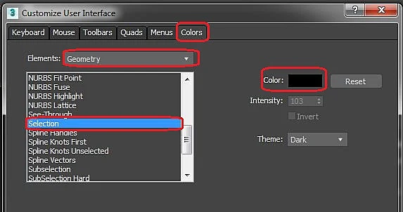

На сайте c 19.05.2016
Сообщений: 94
Цвет выделенных ребер: Customize
Цвет не выделенных ребер (искала долго этот демонов Дисплей)
Тема закрыта, но вдруг понадобится
