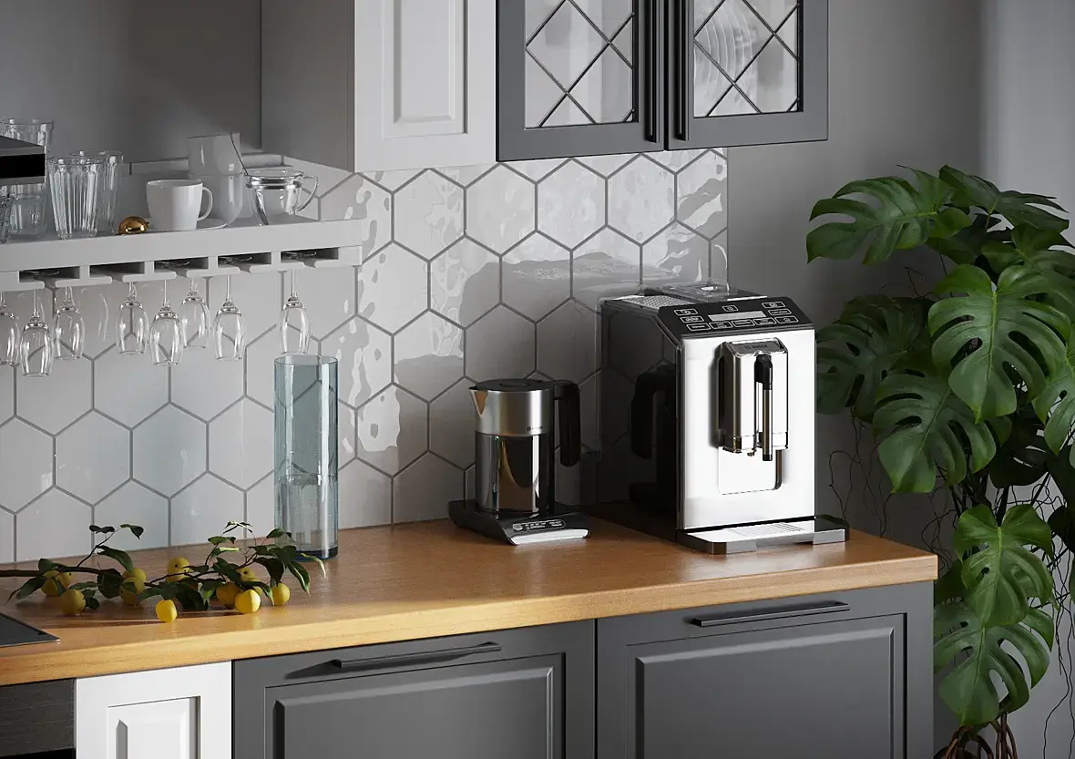

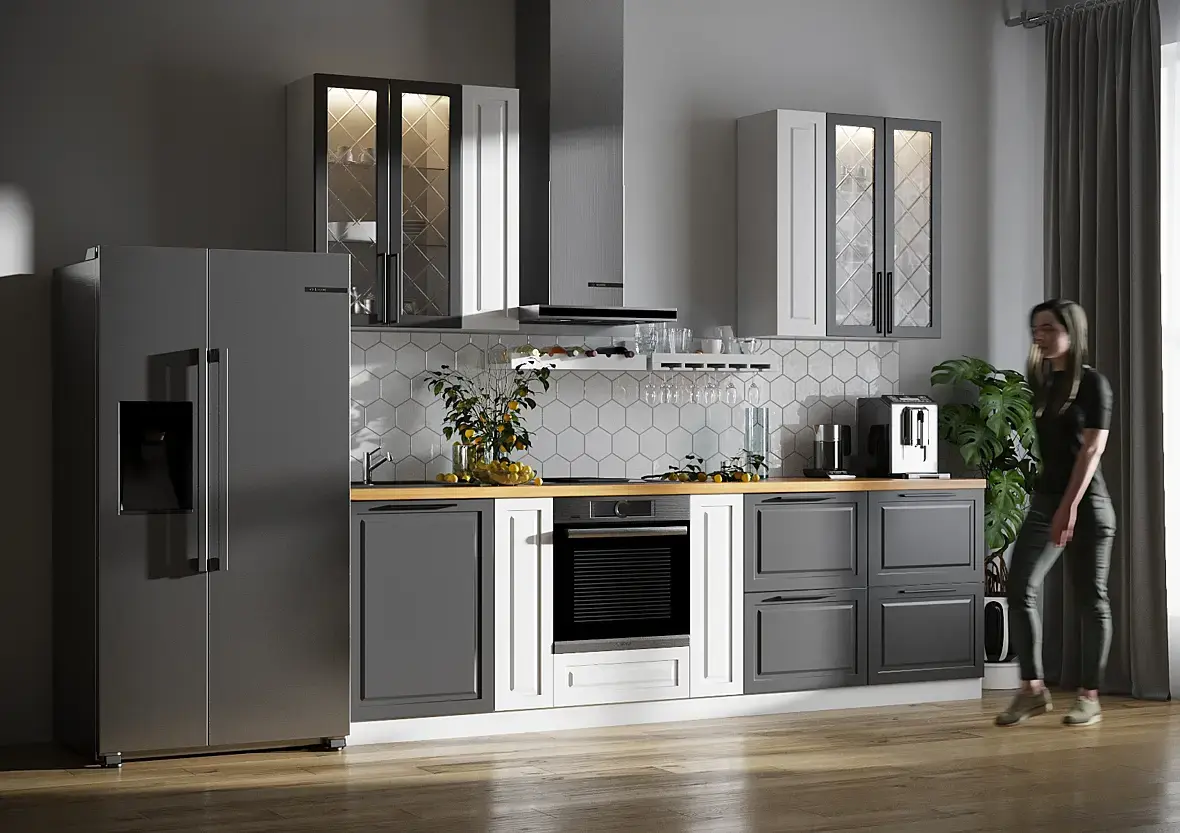

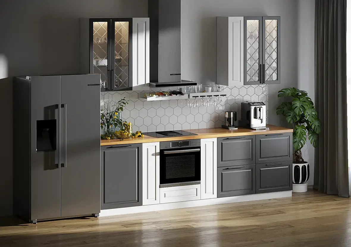

Здравствуйте, подскажите пожалуйста, что выглядит нереалистично и как это исправить, в чем проблема?
На мой взгляд, основная проблема - это увлечение tilt shift - все со столешницы скатывается

Вы своего заказчика раскулачьте на нормальные каталоги производимых им фасадов, ручек - габаритную сетку, вид фрезеровки поближе и с размерами, цвет, материал. Это все он вам должен дать - в виде тех.задания. Пока вы рисуете мебель из головы, не будет реалистично.
Ручки сантиметров семь на вид (мало!), еще и прилеплены к фасаду. Пусть зак даст вам точный артикул - и отрисуйте ее в точности. Да и оч редко сейчас такие ручки ставят - неудобно и немодно. Кухня на вид как из начала 2000.
Фрезеровка фасадов пляшет. Посмотрите на примерах (опять же, зак должен дать) - отступ от края фасада (и горизонтального, и вертикального) обычно одинаковый.
Крайне редко встречаются корпуса с тремя равноценными ящиками. Ну неудобно же это. Две бутылочницы - зачем они на такой крохе-кухне? Две верхних базы маленькие - тоже издевательство над хозяйкой.
Варочная не по центру, холодильник открывается от кухни - неудобно ж.
Ракурс очень задран, опускайте камеру на человеческий рост. Швы между плиткой на полу и фартуке - 2 мм. максимум, у вас чуть не сантиметр.
Если у кухни видимые бока, логичнее ставить панель в цвет фасада. И можно перечислять до бесконечности, но суть в том, что если вы визуализатор, то вам заказчик должен дать всю информацию - о филенках, столешницах, ручках, наборе баз, высоте ящиков и т.д. Не вы должны это додумывать, тем более при отсутствии опыта.
Если на этом заказе вы и в качестве дизайнера работаете, то... ну пока проще взять пример из гуглов, и повторить его. Или завести знакомство с мебельщиком, который вам по каждому чиху все расскажет. Нюансов тьма. Все объяснять - буквы закончатся :)

Спасибо большое за развернутый ответ! Так получилось, что я действительно многое додумываю сама, к сожалению)

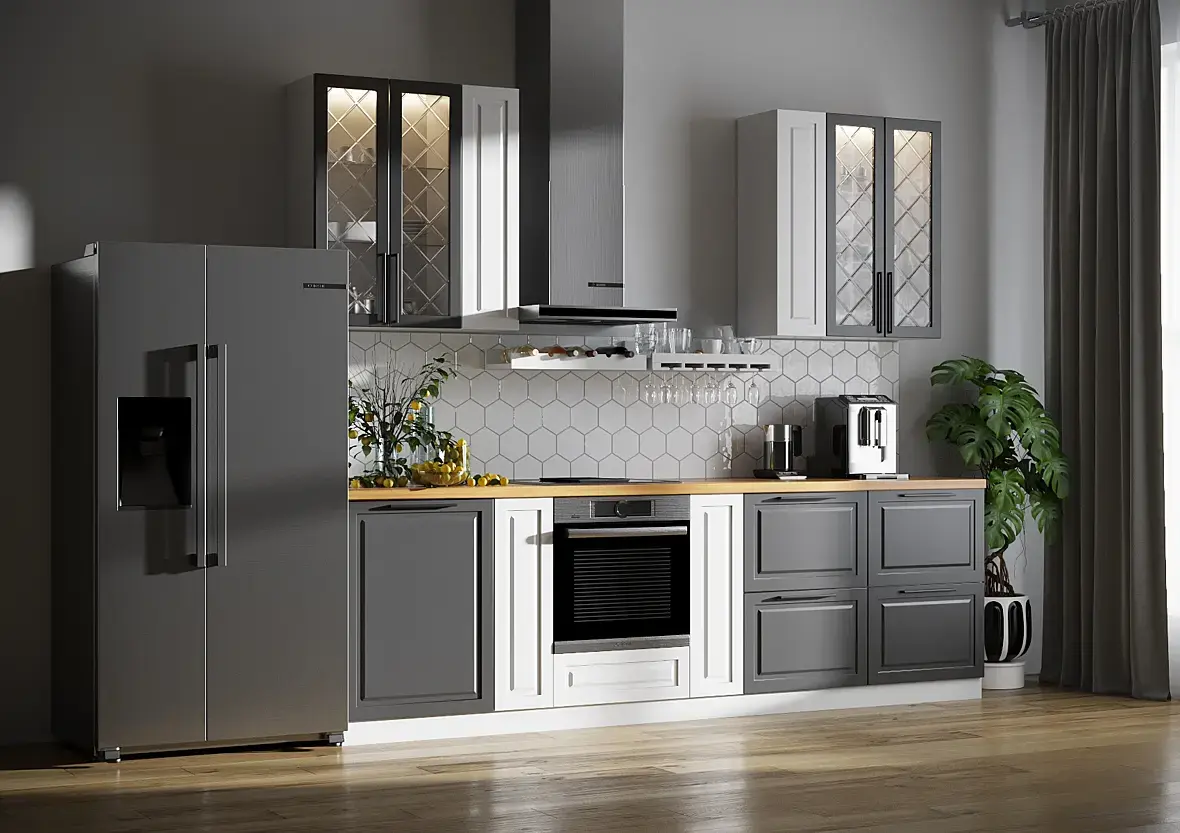

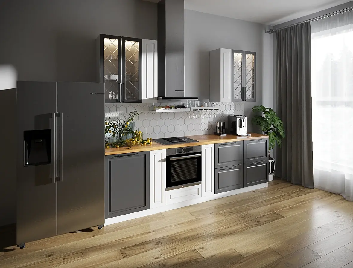

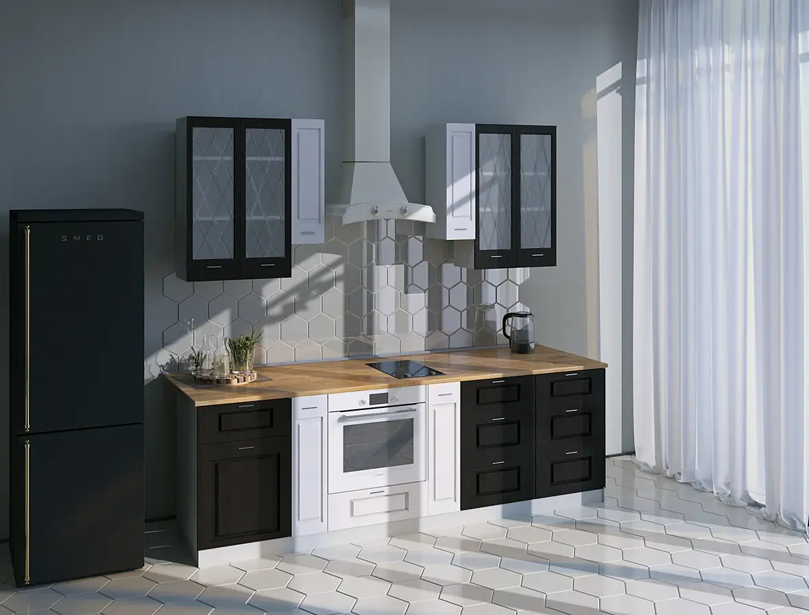

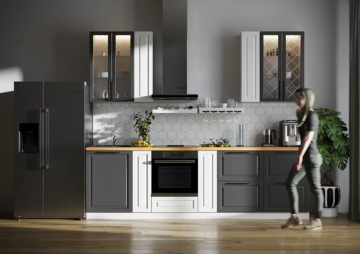

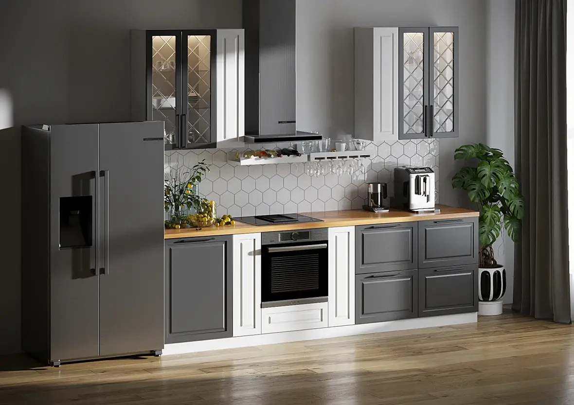

Я бы так сделал, если нужен приблизительно ваш фасад... Но Вам правильно сказали, все чертежи (а мне даже и текстуры присылали для каталогов дверей) вам должен дать заказчик, иначе это отсебятина)))
Я считаю ,основная ошибка у вас - это сама модель кухни и ракурс, ну и свет бы я доработал... У вас там похоже 2 солнца
Ставится камера примерно метр от пола и не наклонять!
Если хочется чтоб была видна столешница то нужно улетать камерой далеко и делать практически ортогональным. Вот разница:
Focal 109
Focal 25
Короче... Главный принцип реализма делать максимально так, как в реальности! Надеюсь вам поможет. Мне кажется у вас есть задатки!!))

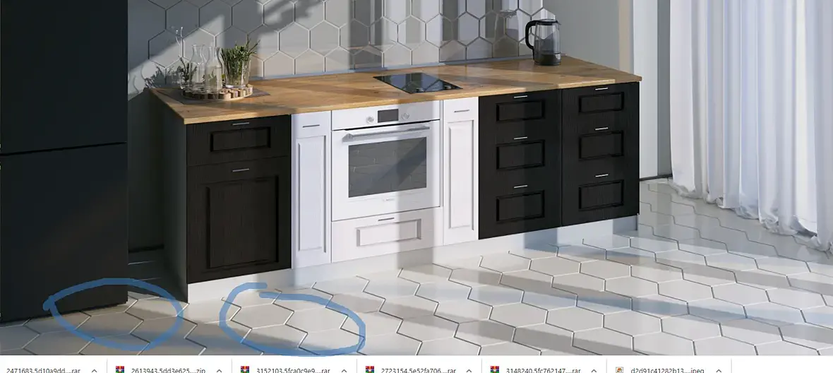

Вот разница:
.. вот что значит - тридешнику скучно и появилось время свободное smiley-lol.gif
лайки уже ставила ))
На сайте c 29.05.2015
Сообщений: 1588
А вообще наверное кухни для каталога, если не угловая, можно фронтальный вид)
В общем, если нравится можете срисовать))
