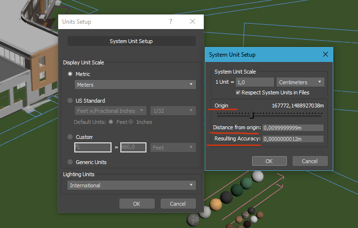

Какие системные единицы правильные для экстерьера? мм, инчи, см? И какие дисплей юнит скейл? На что влияет? Расчет освещения зависит от масштаба сцены? Кол-во лучей на м.кв. и тд. Может ерунда?
P/S/
2024/19/05 дополню, прочитал по этой теме разные материалы, в общем, если по-простому, то действительно, мм, см, дюймы, метры, километры - это для определения величины погрешности при разных рассчётах. при этом величина погрешности показывается в нижних параметрах. (это если кому нужно). Так же это влияет на поведение камеры в сцене - так называемые "рывки" при приближениях и удалениях. Так как у камеры к сож. есть "ШАГ". степпинг. Это заметно когда, например, при сцене в км, пытаешься приблизиться к объекту в мм. Либо когда сцена в миллиметровом пространстве, а делаешь объекты в километры величиной. Для миллиметровой сцены погрешности километровой будут очень существенно заметны. Ну вот как то так. Остальное - типа затухание света и остальное - не влияет.
Так же разработчики указывают, что не рекомендуется выносить объекты далеко от начала координат в сцене. (перекрестие сетки). Если это целиковая сцена - то я как понимаю, проблем нет, но если это просто "закинутый" в даль объект, то нельзя.
 - эти параметры указывают величины этих погрешностей при мм, см, дюймах, и тд. Максимально возможный корректный размер сцены? (не точно).
System Unit Setup. System Unit Scale.
Origin -
Distance from origin -
Resulting Accuracy -

Resulting accuracy слайдер не регулирует что-либо в 3дмаксе, это чисто для оценки точности вычислений 3дмакса в зависимости от расстояния от 0.0.0. Это типа помогайка для выбора системных единиц. Допустим мы хотим использовать километры в кач-ве системных. Ставим их наверху, а потом смотрим, что будет если создать объект в 100км от ориджина (0.0.0), будет погрешность 7.6мм. На 1000км погрешность будет уже 61мм. Оцениваем устраивает ли нас такая погрешность на таком расстоянии и принимаем решение о системных юнитах.
Но вообще да, с этим слайдером можно поступить как посоветовал xpp_nd_ruphus, тем более вы все равно не можете изменить эти значения, они не сохраняются :)
Что-то максовцы навертели извините, потому что в автокаде (да и других)такого нет да и по здравым размышлениям в голове не укладывается... это ведь не физическая линейка... погрешность... как вообще может быть погрешность в самой программе если она сама и выставляет расстояния (любые) ...
Сообщений: 10111
wosser2 в любом кад софте в том числе и в автокаде есть погрешности, просто называются они допусками, и обусловлены они точностью вычислений (количеством значений после запятой) и абсолютной точности чисто математически быть не может
