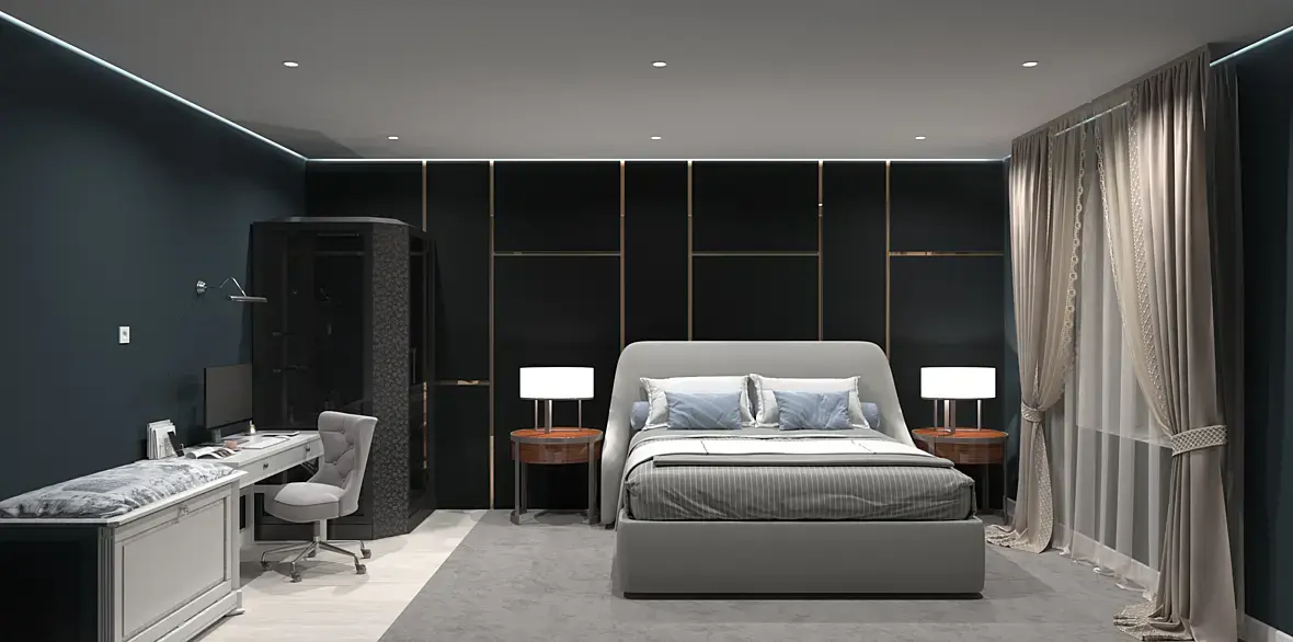

Какие у меня недостатки планировка, освещение, цвет?

Там над монитором душевая лейка?
Сообщений: 3889
1. Дизайн: по дизайну это "региональный" винегрет: стилистически не связанные между собой кровать, тумбы, панели стен, шторы (шторы вообще на машине времени приехали из 1997 года), рабочее место. Оттенки не складываются в единую картину, шторы вообще случайны. Фактуры разрознены и тоже сами по себе (например панель душевой, металл тумбочек, раскладки стеновых панелей, подушки и простынка). Полы вообще непонятно из чего, возможно просто распечатка на баннере.
2. Планировка: Спальное место находится в самой светлой зоне, рабочее - в самой темной, причем экран повернут к окну (привет засветы и блики). Неординарное решение с душем, при этом не видно вентиляции, а она должна быть.Нет вешалок и сушилки для полотенец. Сам душ поставлен у изголовья - зачем? Не видно ни шкафов, ни стеллажей под вещи. На мягкую хрень слева багаж не положишь. Рабочий стол с ящиком под столешницей не удобен, т.к. ограничивает возможность настройки удобной посадки по высоте. Кресло без подлокотников - долго не просидишь. Граница покрытий немного близко к столу, когда человек будет вставать с кресла и откатывать его - оно неудобно застрянет на границе ковра, или задерет его.
3. Свет: если в натуре применить все изображенные светильники, то такой световой картины не возникнет. Потолочные LED-светильники обычно имеют угол градусов 15-40, то есть будут акцентные пятка на окружении, а если угол больше, для создания общей освещенности как у вас их должно быть или больше раза в три, или они должны светить как "вспышка справа". Что мешало лампочку над монитором включить? Светильники на тумбочках светят как атомный взрыв, а на подушках и простыне - никакого следа. Как так? Полосочка по периметру - тоже никакого влияния на общую картину не дает, а вообще должна. Если ее немного отнести от стен, расширить и свет сделать по типу wall washer, то интерьер облегчится и не будет давить резким контрастом. Не хватает локального света за рабочим местом.
4. Про материалы, моделинг и собственно уровень 3D не скажу, т.к. профессиональная специфика другая. Но замечу, что привлекательной картинки не получилось. В этом интерьере не хочется находиться и изучать его.
Картинную подсветку никогда не видели?
На сайте c 03.03.2021
Сообщений: 541
Я не видел душевую кабину рядом с компом, а может быть и в той тумбочке встроенный холодильник забитый пивасом

Какая там сырость наверное из за душа

Как-то был у меня заказчик, просил ему джакузи на балконе разместить. Почему-то навеяло
Спасибо вам большое за ваш ответ. Это было полезно

А зачем душевую ставить в спальню/кабинет? smiley-shok.gif
Сообщений: 6403
 Гостиница
Сообщений: 3889
или элитный хостел
Сообщений: 1661
Розетку над столом опустите ниже и замените ее на другой цвет/мат. Душевая здесь вообще никак не вписывается. Но если это по заданию заказчика, то замаскируйте ее, например сделайте ее встроенной. Декоративные полоски на стенах подвигайте в свободной манере, стоило бы добавить вертикальных линий. Софиты над кроватью уберите, чтоб они не ослепляли отдыхающих на кровати. Ковер со стороны окна укоротите. Шторы замените, чтоб без всяких рюшечек и подвязок. Прикроватные тумбочки замените на что-то более сочетающиеся со столиком.
Честно я бы на вашем месте сначала прикинул мудборд (выбрал бы цветовую палитру, сочетания текстур и фактур, СТИЛЬ, референсы и мировые образцы). Если трудно полистайте пинтерест, загляните в галерею 3ДДД)
Сообщений: 17061
Душ надо делать отдельным помещением. Чтоб там был поддон в строительном исполнении, унитаз, раковина. А не вот этот дачный колхоз.
Сообщений: 5395
Интересно посмотреть на задание, к этой работе.
На сайте c 07.11.2008
Сообщений: 38
Такое ощущение, что все предметы не в масштабе. Проверьте размеры вей мебели! Кровать с матрасом на уровне столешницы стола. Кресло как для лилипутов.
Сообщений: 5395
Зачем комод с мягкой обивкой? Ребёнка пеленать?
Сообщений: 3984
6-ть миниспотов в комнате с темными стенами )).
