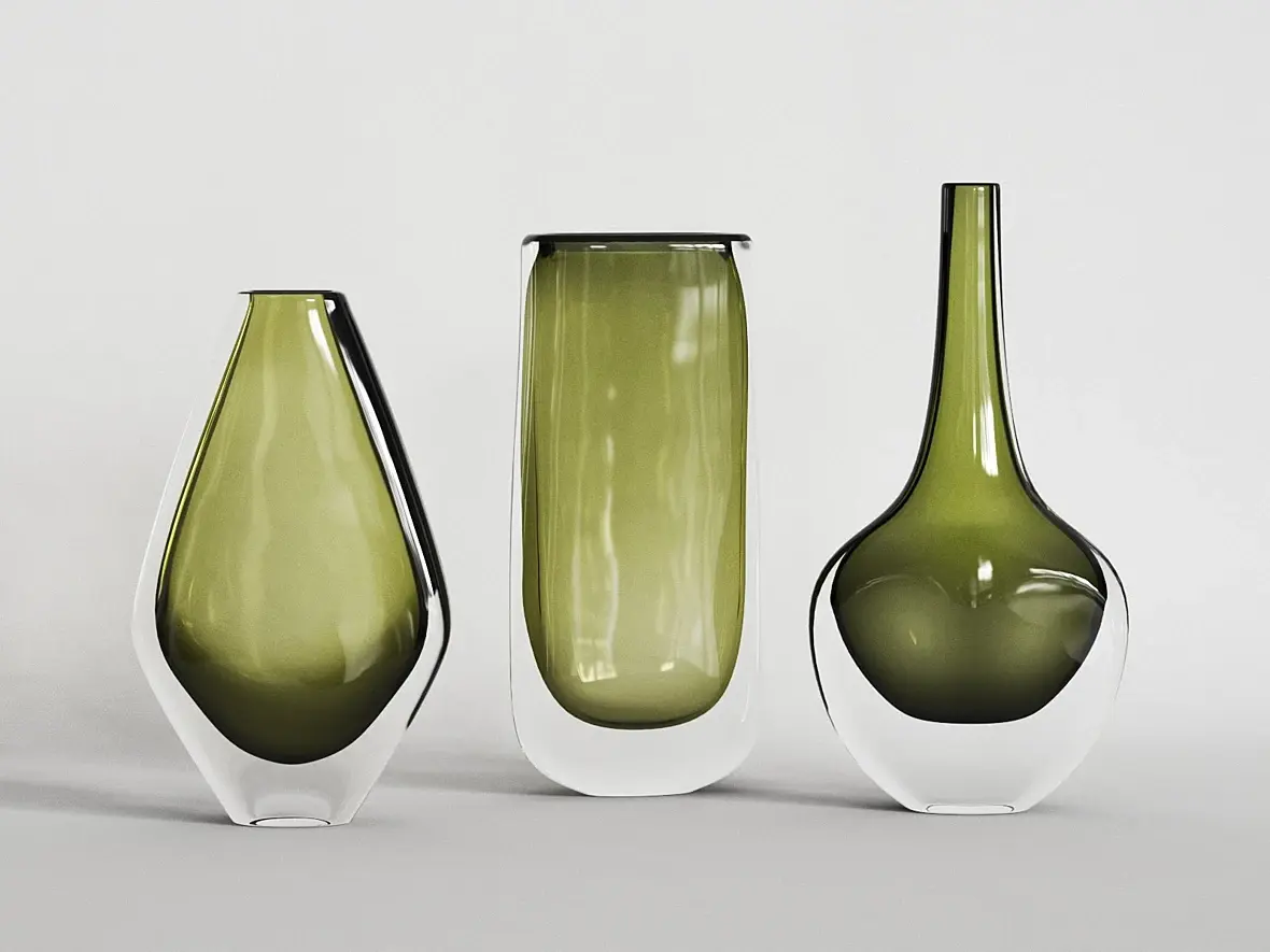

Привет!
Как думаете, как сделана такая реалистичная текстура стекляшек?
3ds Max, V-Ray renderer
https://www.designconnected.com/Objects-and-decoration/Vases/ORREFORS-Dusk-Vases_p9609
Сообщений: 10722
где вы тут текстуру увидели?) обычный мат стекла - ничего необычного

Да, так получилось, что я не понимаю как это сделано.
вижу, что это стекло, но изнутри оно окрашено, и неравномерно, полупрозрачно. Как это сделать?

Внутри на поликах лежит другой мат ...

точнее даже не другой мат, а тот же мат стекла но тонированный в другой цвет

Простой способ, как сказано - внутренние поверхности другим материалом. Если же по чесноку, то делайте, как в жизни - сперва колбу из цветного стекла с меняющейся толщиной, потом "вдевайте" ее в колбу прозрачную.

Все так, это понятно, но слишком просто сделать мат стекла и равномерно окрасить внутренние полики, это некрасиво и неестественно, получится не как на картинке а нереалистичный зеленый стакан
Я о точной передаче деталей:  неровности стекла, шумы и градиент внутренней окраски

да тут через фоллофф все порешать можно. Скорее всего юзать его на волюметрике мата

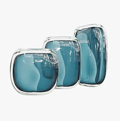

Скорее всего внутренним полигонам задан материал с темным цветом стекла.
Здесь сложнее будет

сложнее что именно? такая форма делается без проблем, текстурирование здесь очевидно простое.
подходит, спасибо!

сколько умных слов)) градиент, неравномерность окраски, шумы) а разницу между такими понятиями как текстурирование и настройка материала, судя по тому что вы пишите, вы не понимаете.
Вы, между прочим, сами на свой вопрос ответили. Градиент рамп в соответствующий слот, корректной юв-мапинг, и всего делов. Можно еще фалов, для пущей "неравномерности")

Внутренность колб можно реализовать абсолютно разными способами, с картой или шумом тумана например. Это не слишком сложно реализовать (главное в меру) и смотреться будет тоже вполне, вполне...
Здесь же половина впечатления достигается скорее всего довольно удачной картой отражения вложенной в глобальное окружение или в самом материале.

На фоге. Ну и без вложенной друг в друга геометрии не обошлось.
