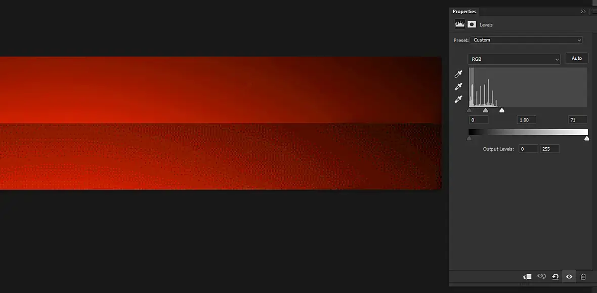

на белом фоне сайта просто не видать, на чёрном заметнее, я закинул в  фотошоп и сделал как написал - пиксель в пиксель

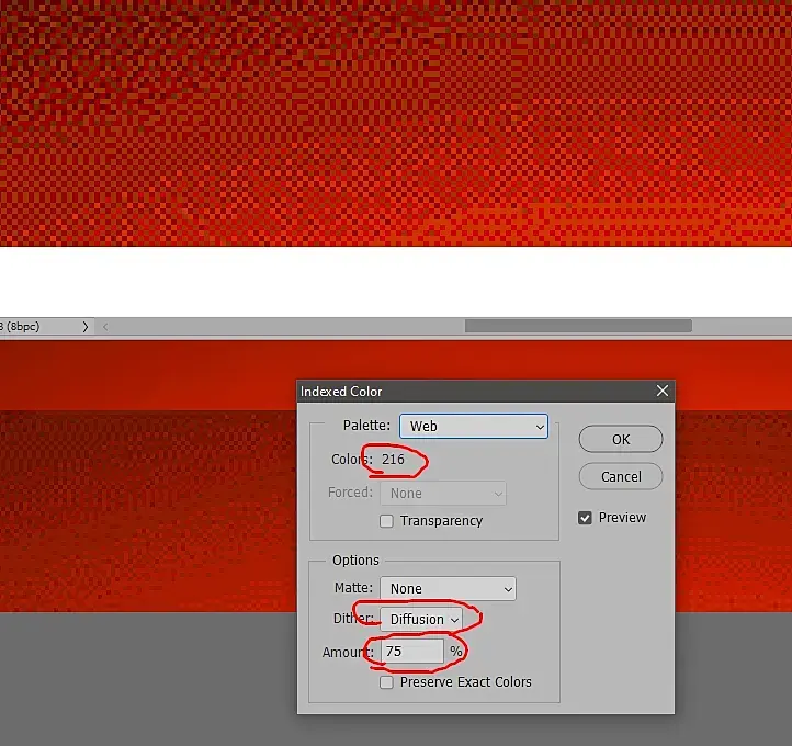

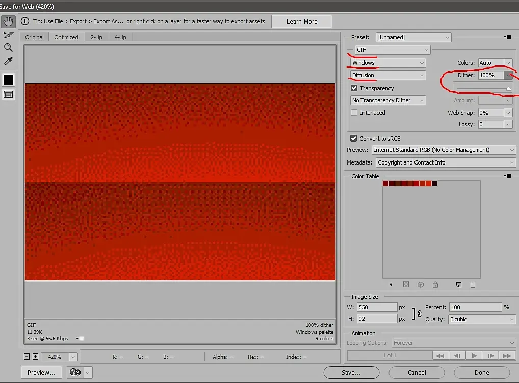

1. Способ - тупо гладкий градиент сохранить в Gif примерно с такими параметрами. Меняя Dither, меняется шум

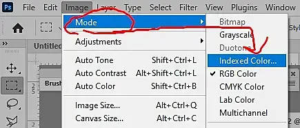

2. Способ
Просто Indexed Color
А что это и зачем - это в гугл

Это нужно для приемлемого отображения картинок с плавным градиентом  на устройствах которые могут формировать изображение 16 бит на пиксель максимум
На сайте c 25.02.2018
Сообщений: 20
планета Земля
тогда уже все  выше написали
