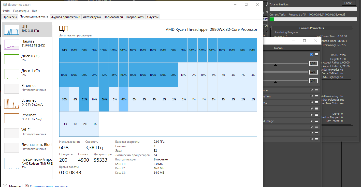

Комп у меня не один, рендерю backburber, но чтобы и основной не простаивал, то сервер запускаю и на нем. Естественно, на нем же и работаю, и несмотря на обилие ядер, все равно сильно тупит и зависает (7820х, Max2018, VRay, Win10). Я уже устал вручную отключать пару ядер из того активного процесса, который только начинает рендериться. Когда-то читал про process lasso, но что-то не пошло у меня. Как-то бы так динамично распределить ресурсы, чтобы основному окну, с той сценой, что я работаю активно, доставался повышенный приоритет, и я не замечал фонового рендера?

-NiK- ,спасибо, интересный скрипт! Я думаю, что полезным был бы еще скрипт такой же, но только чтобы кнопка отключала ядро и ставила низкий приоритет не этой сцене, а сцене, которая в фоне рендерится бэкбурнером. Видимо через if isnetserver() это можно реализовать. Во время работы низкие приоритеты по прежнему продолжают съедать все ресурсы, и принудительно отобрать часть ядер у фоновой задачи кажется единственно верным. Я вручную уже несколько месяцев вообще 4 галочки снимаю, с двух ядер физических и двух логических, чтобы можно было комфортно продолжать работать на "двухъядерном" компе во время рендера.
А вот со своим high приоритетом я не сдружился, вешается намертво всё, и мышка в том числе.
