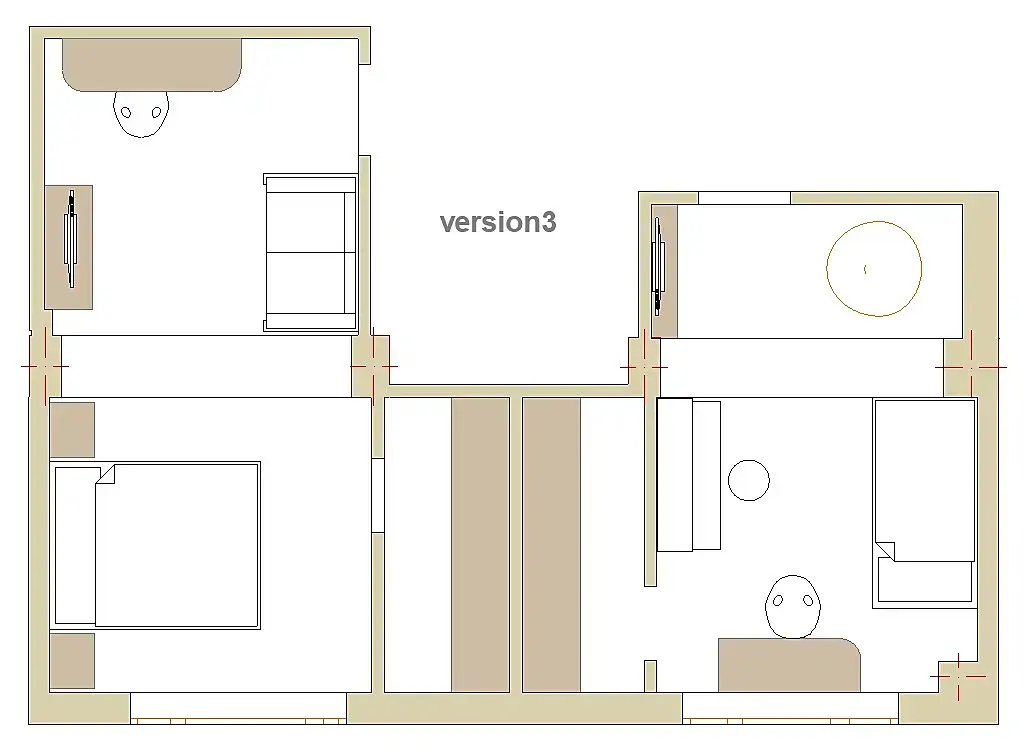

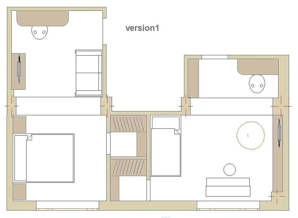

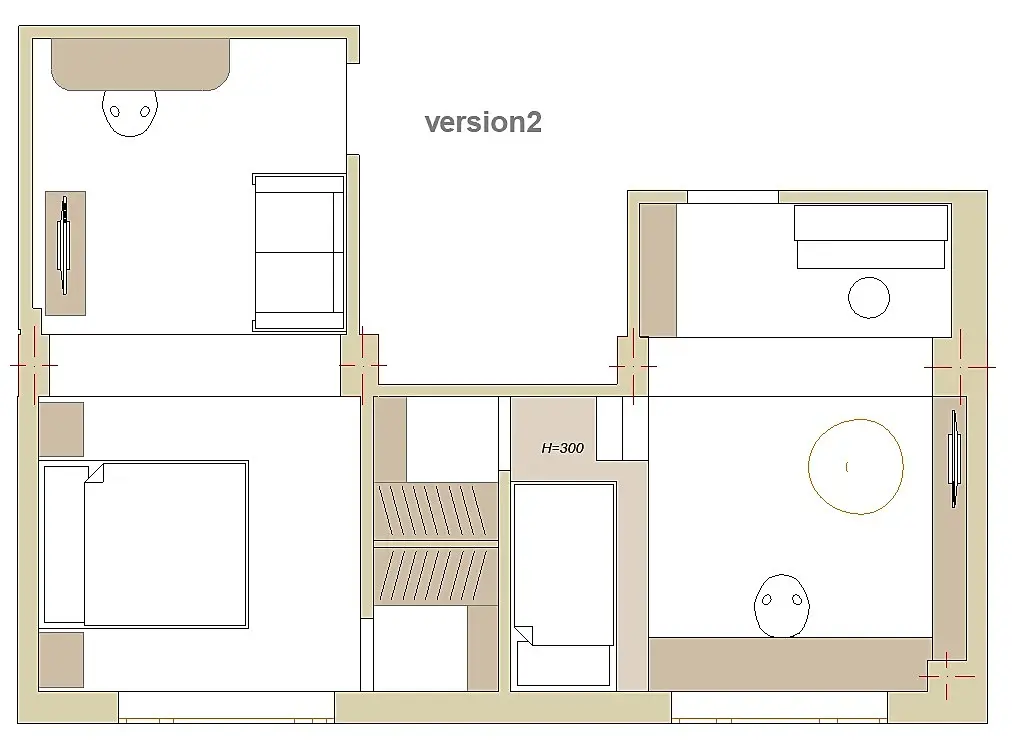

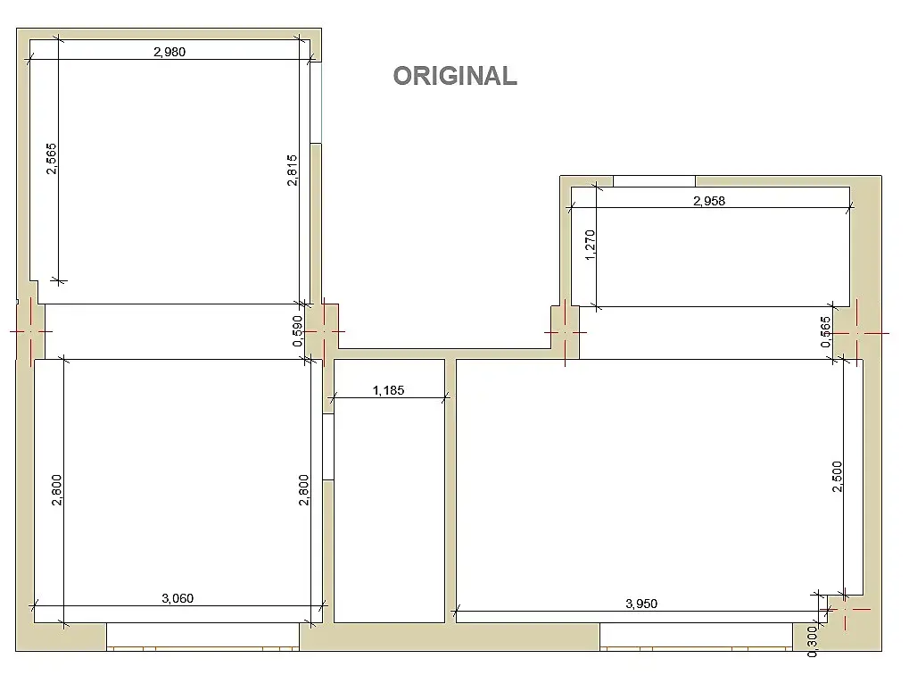

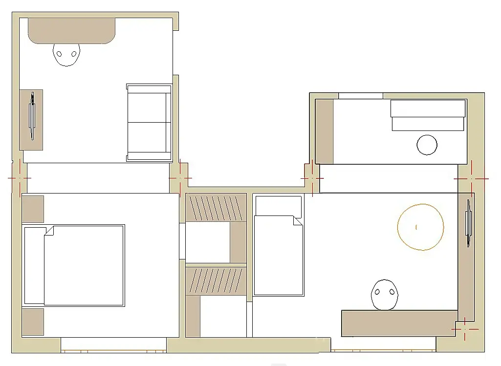

Здесь должны быть две спальни для подростков, (JPG ORIGINAL)все как есть на данный момент,
хотят минимальные изменения стен, лучше без изменений
1.В обеих спальнях должен быть playstation , письменный стол, на одном ещё и пианино, а на другом кровать хотят полтора и рядом с телевызром маленький диванчик.
Вот что у меня получилось, какая версия вам больше нравится и что вы бы изменили

Рекомендую в левой комнате диван поставить на левую стену, а телек при входе на правую. Вы диваном закрываете весь проход.
На сайте c 02.05.2014
Сообщений: 376
cattle_lera
но  в противном случае стул письменного стола будет не удобно использовать

А во втором варианте это ступеньки?

Письменный стол поставить прям перед окном везде.
Размещать стол таким образом как в левом верхнем помещении нельзя. свет должен падать либо спереди либо слева сидящего (если он конечно правша).
Сообщений: 4516
В последнем варианте потеря места в правом нижнем углу
