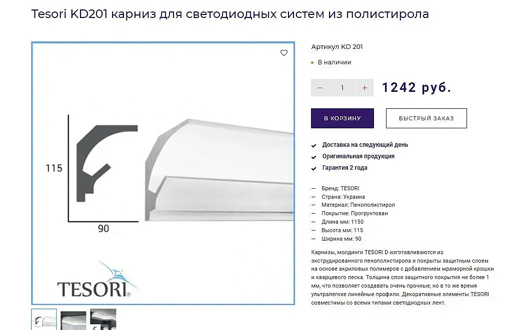

Добрый день!
Поделитесь опытом использования карнизов для скрытой подсветки фирмы TESORI, с артикулами KD 201 (202, 204, 205).
Интересует, насколько конечный результат  соответствует ожидаемому, насколько удовлетворяет качеством.
Сомнения:
- на вид хрупкий материал,
- изначально неидеальное покрытие (почти ручная покраска, требующая тщательной шлифовки.
Для себя отмечаю оригинальность формы именно для скрытой подсветки с возможностью надежного крепления к стене и потолку.
Никто не применял?

Полистирол тревожный материал в принципе, трещит (максимум год на 3 по своему опыту), мнется... геометрия не всегда совпадает на стыках, т.к. деформативен в профилях такого типа. Дюрополимер (материал, частично применяемый у Orac Decor) надежнее, хотя и он тоже трещит

только, вот, ни у кого больше я не видел профиля подобной конфигурации. Достаточно умно придумано, с интегрированной нишей.

Можно например: скрестить несколько готовых профилей, или вытянуть из гипса, или использовать металлические с покраской, или из дерева/клееного массива/композита отфрезеровать и покрасить

Сейчас производители лепнины из гипса достаточно гибкие в плане новых форм и цены нормальные делают.

я карнизы уже купил. Еще не смонтировали. Думаю, поставлять ли эти карнизы на другой объект.
У гипсовиков подобных карнизов не встречал.

А у простых гипсовиков такое и не получить, тут фиброгипс нужен, или стеклофиброгипс (армированный волокном или стекловолокном)) + высокая культура производства

У меня валяется образец KD 303, он же прямо пальцами проминается, мне кажется при монтаже можно повредить очень легко. Использовали полистирольные карнизы с похожим покрытием, но оно было около 3-4 мм толщиной (тоже там крошка-шмошка), вот они дубовые, пальцем не промнёшь. Из-за ручной шлифовки стыки точно не совпадали, отделочники ругались, но сделали. У вас покрытие тоньше, должно быть проще в этом плане.
Было бы интересно узнать ваше мнение после монтажа, отпишитесь пожалуйста, если не сложно. Поставщик их предлагал, но я не решилась.
