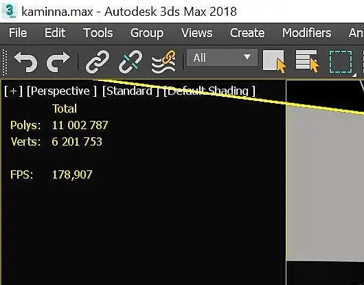

У меня в 18 Максе RX470 4GB нормально пахает.
