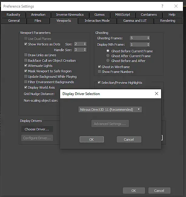

Сообщений: 16
а это где? Я никогде не настраивал видеокарту в максе.... Nitrous 11 выставлен

Lier это легко решается, если в настройках вьюпорта поставить отображаемое разрешение текстур 128 и пусть там хоть сотни 24к текстур, врам переполняться не будет
вот про это не знал, где эту настройку поменять можно?
На сайте c 29.11.2010
Сообщений: 626

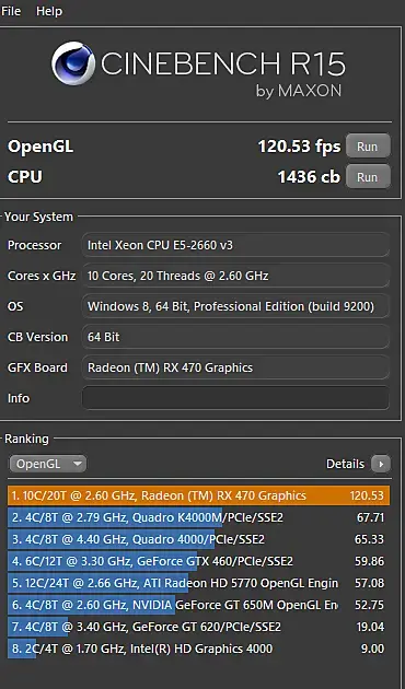

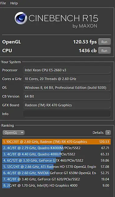

Цитата xpp_nd_ruphus:
синебенч r15
Сообщений: 17151
Ну не такое уж и дно, жить можно)
GeForce 750ti вышибает гораздо меньше очков, а на нём уже можно относительно комфортно сидеть во вьюпорте.
Сообщений: 626
В CB15 результат сильно от проца зависит.
На сайте c 09.01.2019
Сообщений: 16
а в каком тесте от проца не зависит?
Сообщений: 7130
вот пример ещё ))
Сообщений: 16
короче непонятно, что творилось, вчера запустил макс он вообще ошибки стал кидать насчет видео устройств и тупо вырубаться, сегодня пару раз переустановил дрова на видюху и о чудо. вьюпорт зашелестел, не так чтобы прям совсем, но работать можно FPS17-35.
ах да совсем забыл, еще поставил 3 update.
Сообщений: 626
обычно в тестах видеокарт)))
