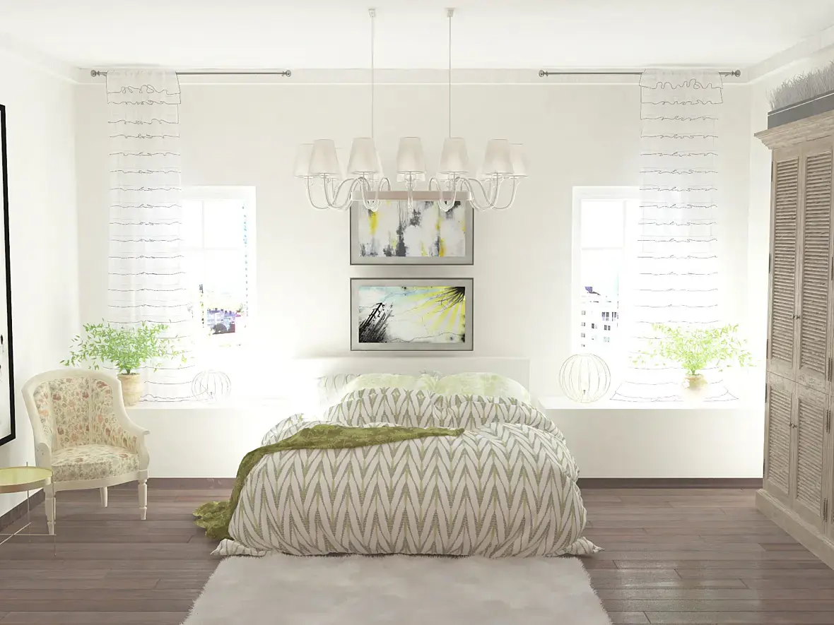

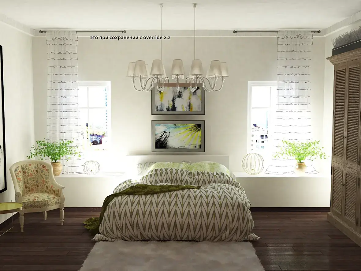

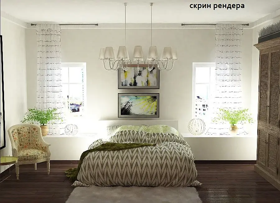

Доброго времени суток. Столкнулась с этой проблемой, перепробовала всё из выше перечисленного - не помогло. Рендер нормальный, сохраняю - картинка очень светлая. Пробовала output делать 1 как посоветовал Zom6ie (француз на видео рассказывает), но это вообще никак ситуацию не поменяло. Попробовала при сохранении поставить override 2.2. Показалось, что проблема решена, потому как картинка сохранилась с цветами как на рендере. Но значительно снизилось качество. Как быть? Думаю есть какое-то решение. Я с 2013 макса перешла на 2016. И это первый рендер в 2016 и такая проблема. Раньше не сталкивалась.
3dsMax 2016
Vray Adv 3.40.01
ЭТО ПОЛУЧАЕТСЯ ПРИ СОХРАНЕНИИ:
Вот что получилось при сохранение с override 2.2:
