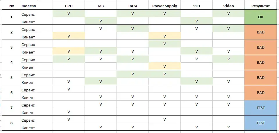

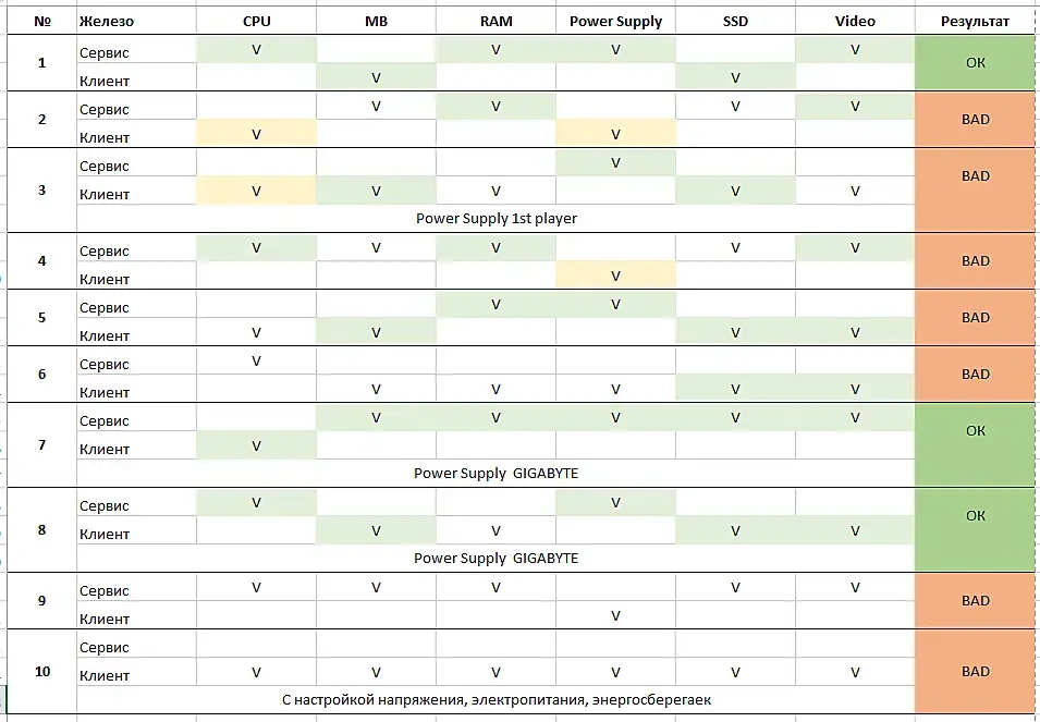

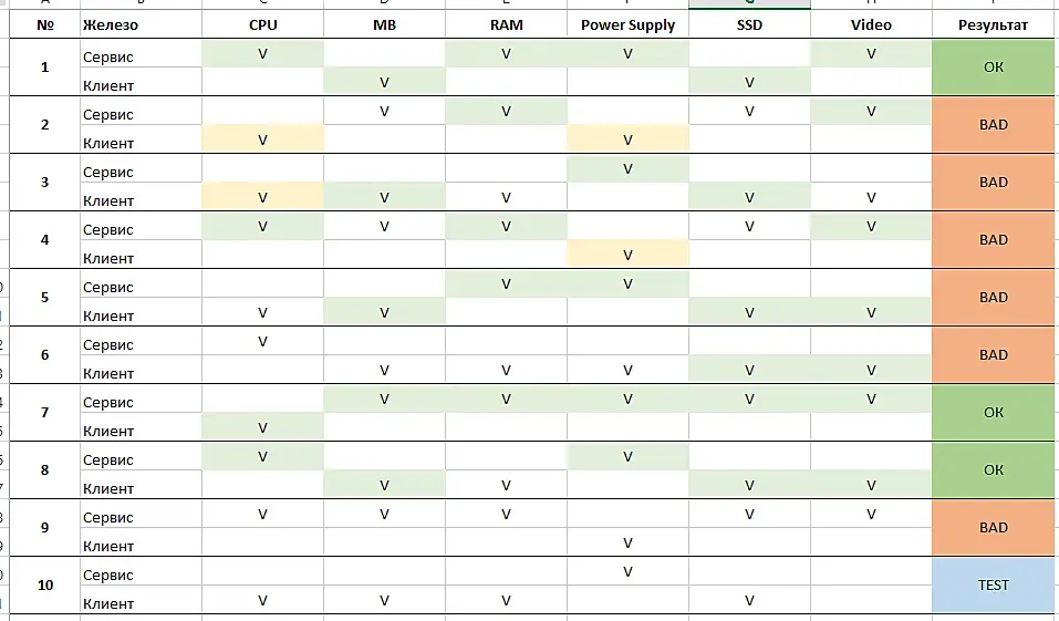

Ночь ПК стабильно работал в сборке моя мать и ссд, остальное все железо сервиса, в том числе БП от гигабайта.
Сейчас в тесте две сборки:
1: Моя мать и остальное железо сервиса.
2: Материнка сервиса, а остальное железо мое.
Это позволит понять причина в материнке ли с ее избирательностью к БП.

Похоже дело таки в БП, причем избирательно.
Не всякий БП подходит.

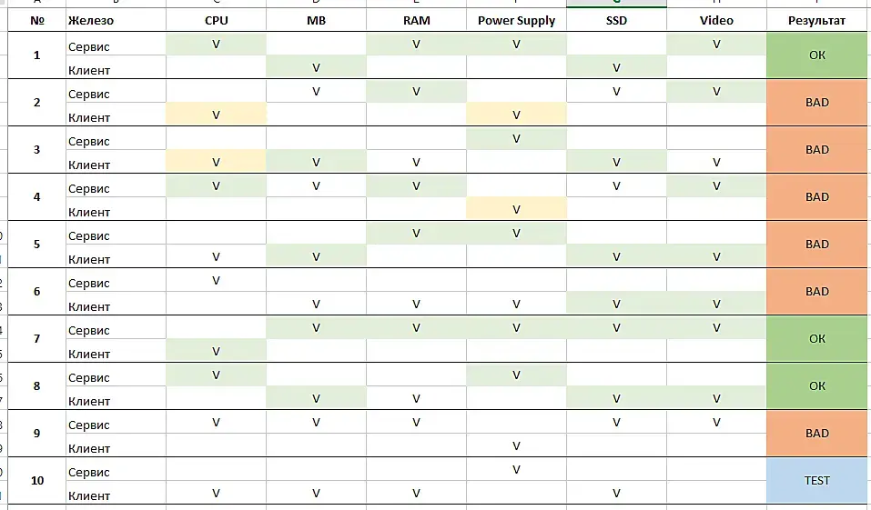

Снова прогнали мою сборку со всеми возможными настройками. Ночь отработало, а при посещении биоса вышла перезагрузка.
Заказал MSI Mpg A1000G PCIE5 1000W Gold, будем пробовать с ним стабильность.

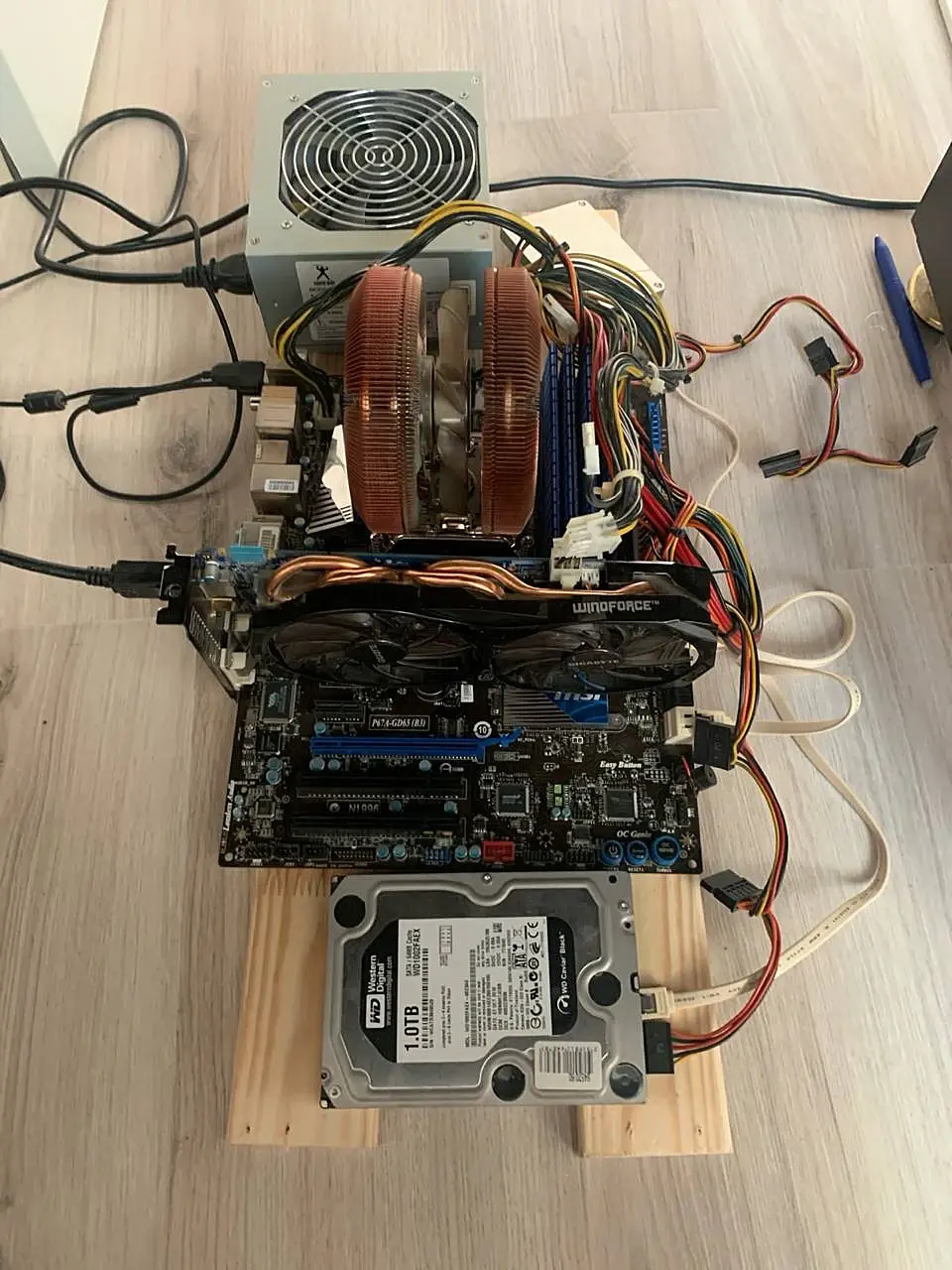

Пока сижу на таком динозавре:
