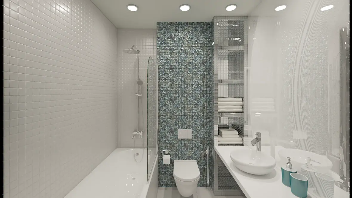

Доброго времени суток! Мой самый первый рендер и проблема с зеркалом smiley-sorry.gif В чем может быть проблема? в материале? в настройках камеры? в настройках рендера? Пользуюсь Vray 3.6. сама в настройках пока не очень разбираюсь, пользуюсь рекомендациями из разных видео уроков, уж слишком много там нюансов.

все оказалось настолько просто и банально - пересечение геометрии зеркала и стены)) я просто забыла его отодвинуть на несколько мм от стены smiley-biggrin.gif

В слоте карты bump точно ничего нет, похъоже на муар. А так, как уже выше советовали, накиньте сверху модификатор smooth, по умолчанию автосглаживание там отключено и поэтому удаляются все группы сглаживаний. Сделайте рендер региона, если все отлично, значит была проблема в группах сглаживаний.Второе - отодвиньте объект зеркала от стены, чтобы полигоныразных объектов не лежали в одной плоскости.
