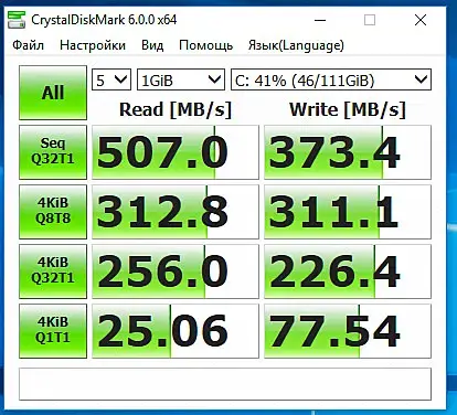

Смарт показатели кстати нормальные? CrystalDiskMark можно тест скорости провести ссд

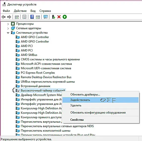

для повышения общей производительности под райзен можно отключить hpet  в винде и биосе и отключить Высокочастотный таймер событий. уйдут микрофризы если были, микро лаги в винде и в играх.
hpet отключается так
cmd от админа запустить и ввести команды:
To disable HPET in Windows run the command... bcdedit /deletevalue useplatformclock
To enable HPET as the only timer run the command... bcdedit /set useplatformclock true

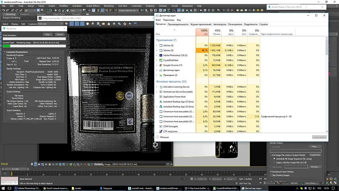

Посмотрите в диспетчере, сколько при рендере макс занимает оперативы. 16 гигов по нынешним временам маловато. Я раньше при 16-ти на своем компе тоже постоянно отрубал пару потоков для параллельной работы. поставил 32 гига и комп как будто подменили. Сейчас я даже иногда ставлю на рендер два файла одновременно, предварительно разделив между ними поровну потоки и при этом параллельно работаю в фотошопе и сижу в интернете, никаких тормозов.

SSD вроде живой судя по тестам, посмотрю как будет с новым диском. Насчет дополнительной планки памяти тоже подумываю, но чуть попозже, потому что с нынешними ценами сильно не разгонишься на много хорошей памяти..

А вот сколько памяти выделяется при рендере того файла, что я прикрепил в начале поста. Всего под систему, два открытых макса с рендером и другие задачи сейчас выделено до 8 гигов. При рендере в самом начале и дальше комп зависает примерно на полминуты, и так каждые 3-4 минуты
отключите файл подкачки, я же говорил уже пару раз. на такие сцены памяти с головой. если будете рендерить экстерьеры или насыщенные интерьеры то включите опять.

В хрюшке, насколько я помню, были какие то танцы с бубном с этим файлом при рендере. Здесь тоже что то не то, судя по периодическим зависаниям, идет сброс в виртуальную память при достаточно большой свободной оперативке.

Все-таки проблема была в SSD. Непонятно почему, но после замены старого диска Kingston на Samsung 850 Evo, все фризы при рендере исчезли. За 40 минут рендера Vray при загрузке проца 100% мышка залипла пару раз на секунду-две. При этом я спокойно смотрел HD видео на ютубе и устанавливал проги после переустановки винды. Работать в фотошопе еще не пробовал, но думаю все должно быть норма, потому как раньше вообще нереально было че-то делать за компом.
