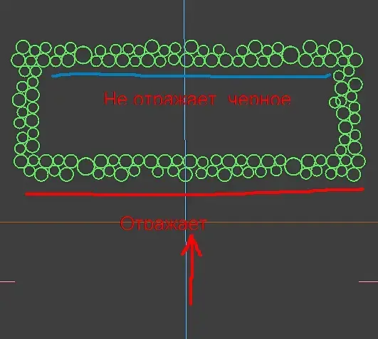

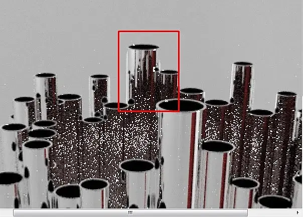

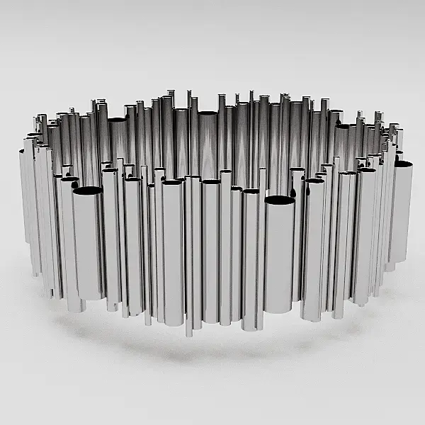

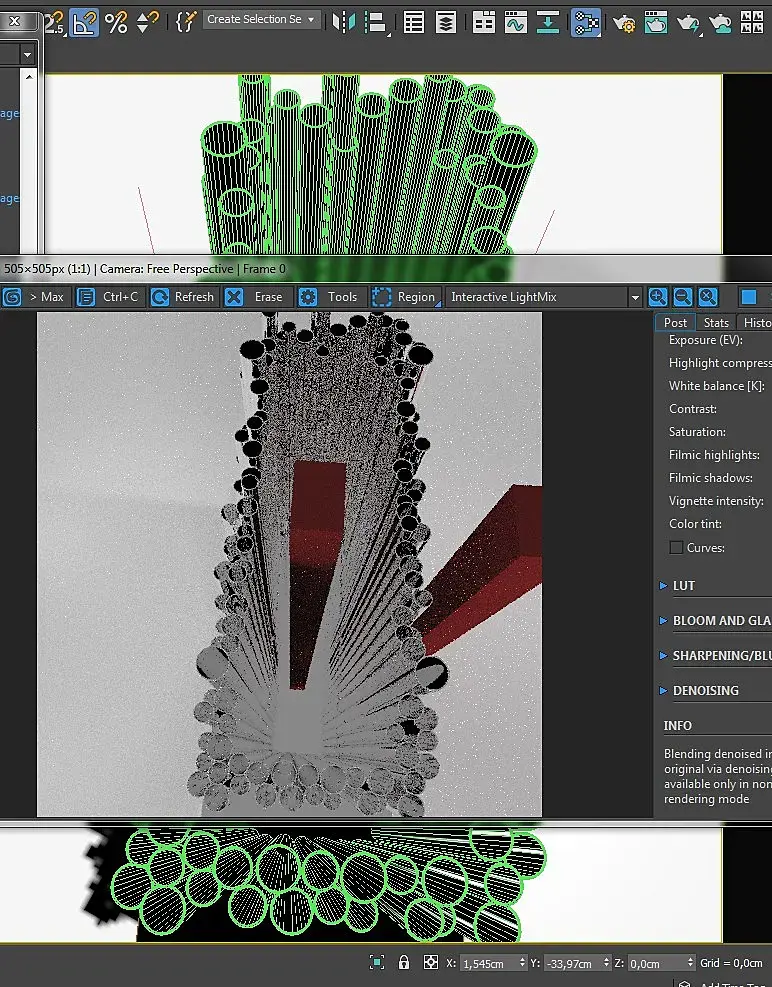

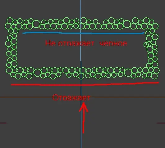

Добрый день всем. первый раз с таким сталкиваюсь. Есть некая конструкция из хромированных труб.
Передняя сторона нормально отражает, а дальняя черная и не отражает ничего, так же и в отверстиях все черное. материал обычный - черный диффуз, белый рефлект, иор 100.  пробовал max ray depth крутить. заново создавал материал. ничего не помогает. что интересно, если сцену развернуть с другой стороны, та же ситуация, перед блестит,а что за ним нет.
Мах 2016, Корора 1,7,4
Всем заранее спасибо
Цитата semeniy:увеличьте количество отражений в настройках рендера
"пробовал max ray depth крутить" - накручивал до 300
света со всех сторон достаточно.
самое парадоксальное - что не отражает только дальняя сторона, если вращать камеру, дальняя сторона всегда черная

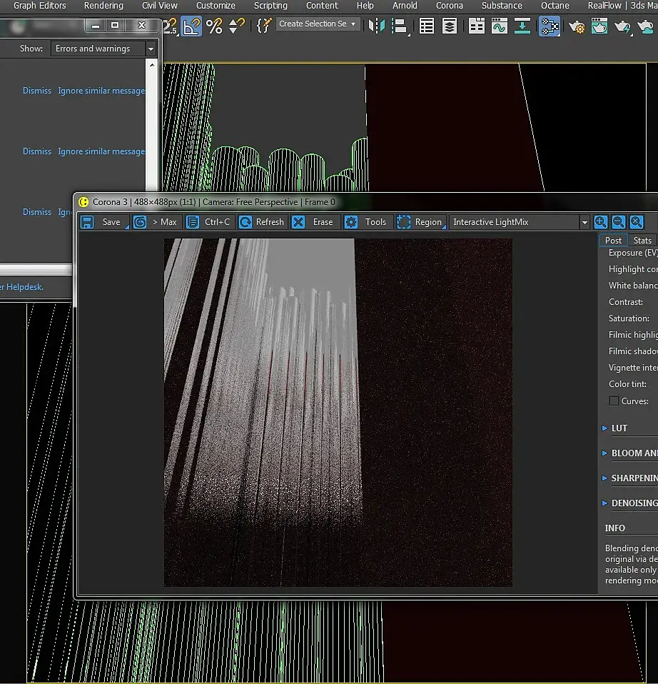

вот небольшое видео. заранее извиняюсь, что кадры не до конца просчитаны. но, думаю, сама суть ясна - видно черную область
блин, записал, а выложить забыл... https://www.youtube.com/watch?v=c2wrg-FUud4& ;feature=youtu.be
https://drive.google.com/open?id=1gYIZ7Cm0_Ly04vSfRW3PGNBRnX6TsRPR

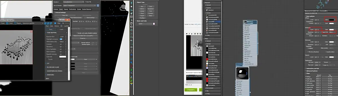

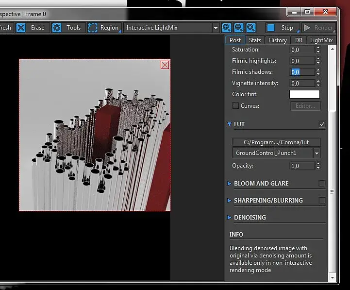

На сайте c 17.11.2006
Сообщений: 738
Цитата DizArtWork:
Во первых гамму в 2.2 поставь хотя бы.
Во вторых мат хрома короновский возьми
 Спасибо за попытку помочь.
Я асегда все считаю с гаммой 2,2.
НО! в конкретной сцене  гамма по дефолту меня вполне устраивает.
для эксперимента поставил 2,2
самой сути это особо не поменяло - да, стало светлее, но все равно не то - нет отражений.

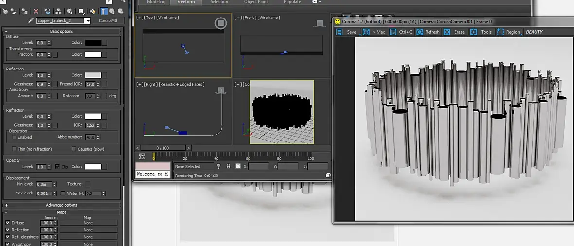

Материал Corona. Спереди же все нормально. В видео показал, что с лубой стороны - результат один и тот же перед блестит, задняя стенка нет. Нормали везде проверил.

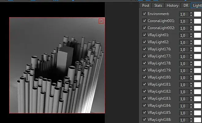

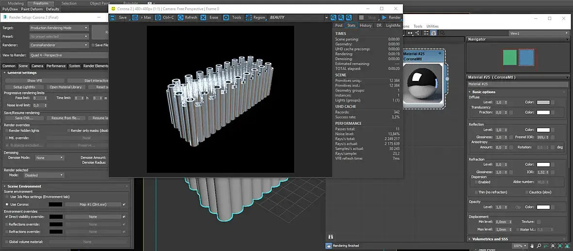

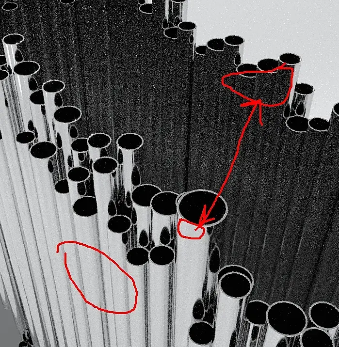

Внутри Вашего объекта "нечего отражать", поэтому там всё чёрное. Поверните немного модель в своей студии, чтоб она была под углом к камере и hdri на reflect. Вообще, можно альбедо поднять до 2-3, задать цвет металла и будет ещё лучше. Я думаю решений много.
Тоже сделал тест, простой хром, свет и рефлект hdri.
На сайте c 20.12.2011
Сообщений: 514
вы ведь понимаете как работают отражения?
очень образный рисунок https://c2n.me/3Yk6tUw
у вас внутри темно, туда не светит ни один ИС. добавьте света внутрь и будет норм. можно сверху освещать или снизу шарик

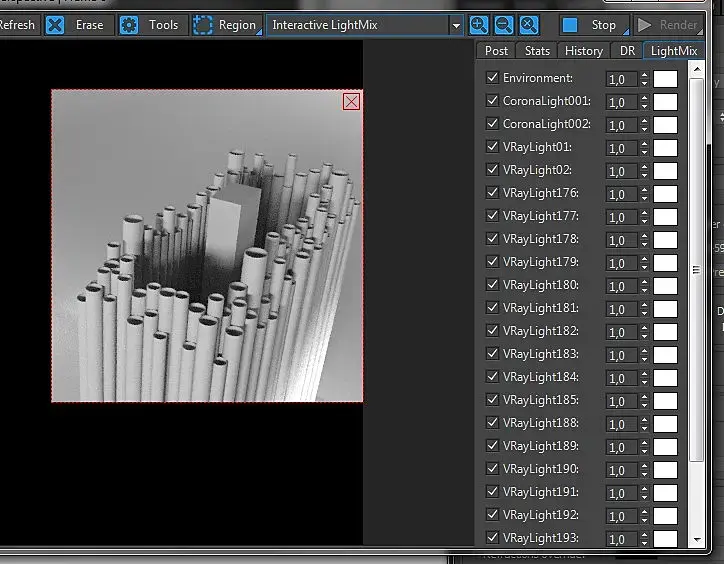

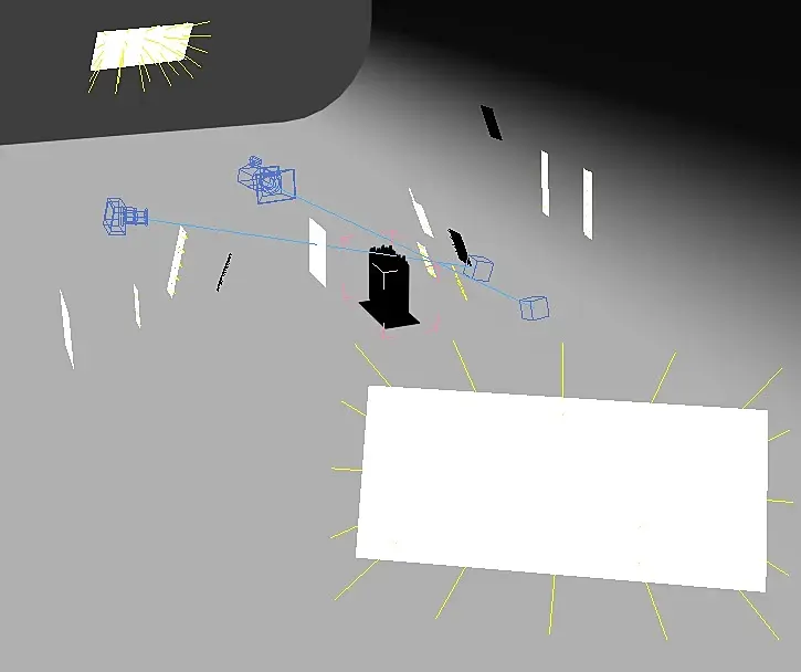

 Посмотрите мой первый пост - там расстановка светильников - они по периметру - т.е. как минимум должны отражатьс стены.
здесь покрутил объект, включил hdri.
https://www.youtube.com/watch?v=c948ZZLxoV4& ;feature=youtu.be
посмотрите первый скрин - там источники света, вокруг все стены освещены - там света дофига должно быть

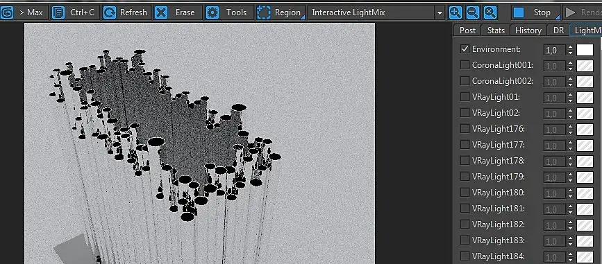

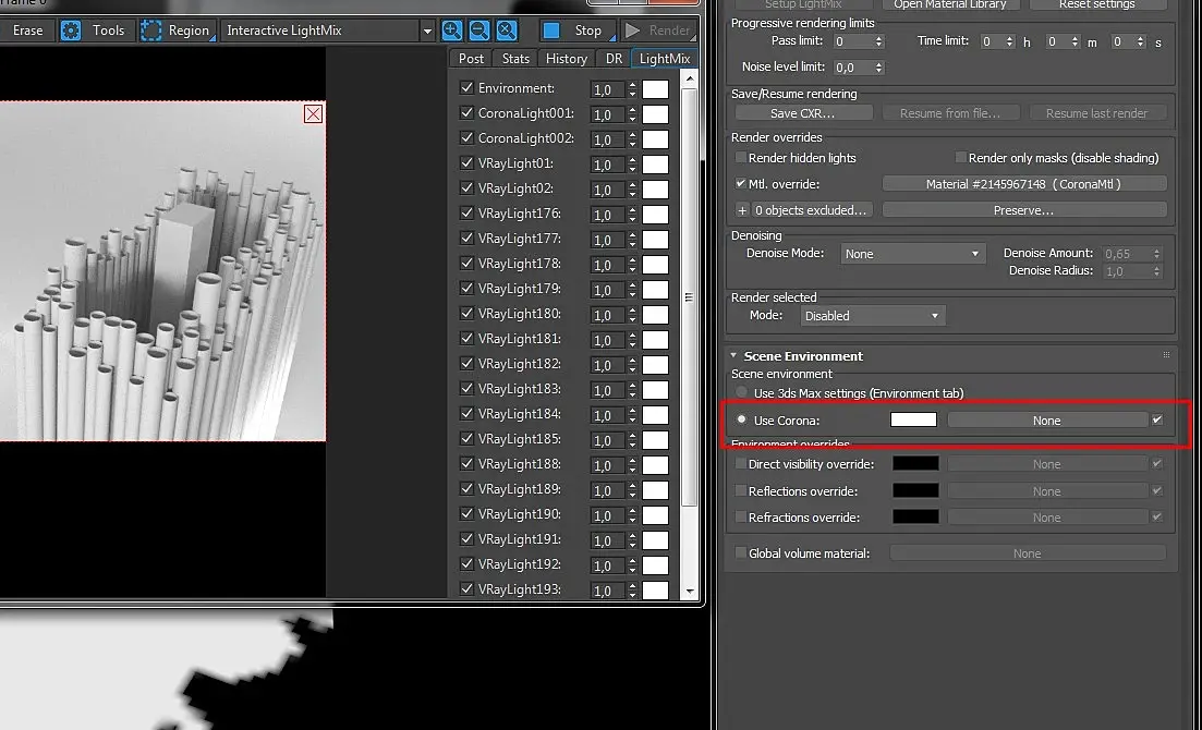

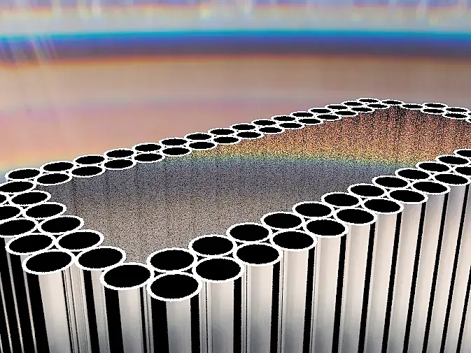

Покажите где у Вас там свет попадает? Сброс настроек на дефолт во первых. Во вторых оверрадй.
Теперь всё то же самое только с включенной гаммой 2,2
Включаем просто белый цвет в окружение
Исключаем пол из оверрайда.

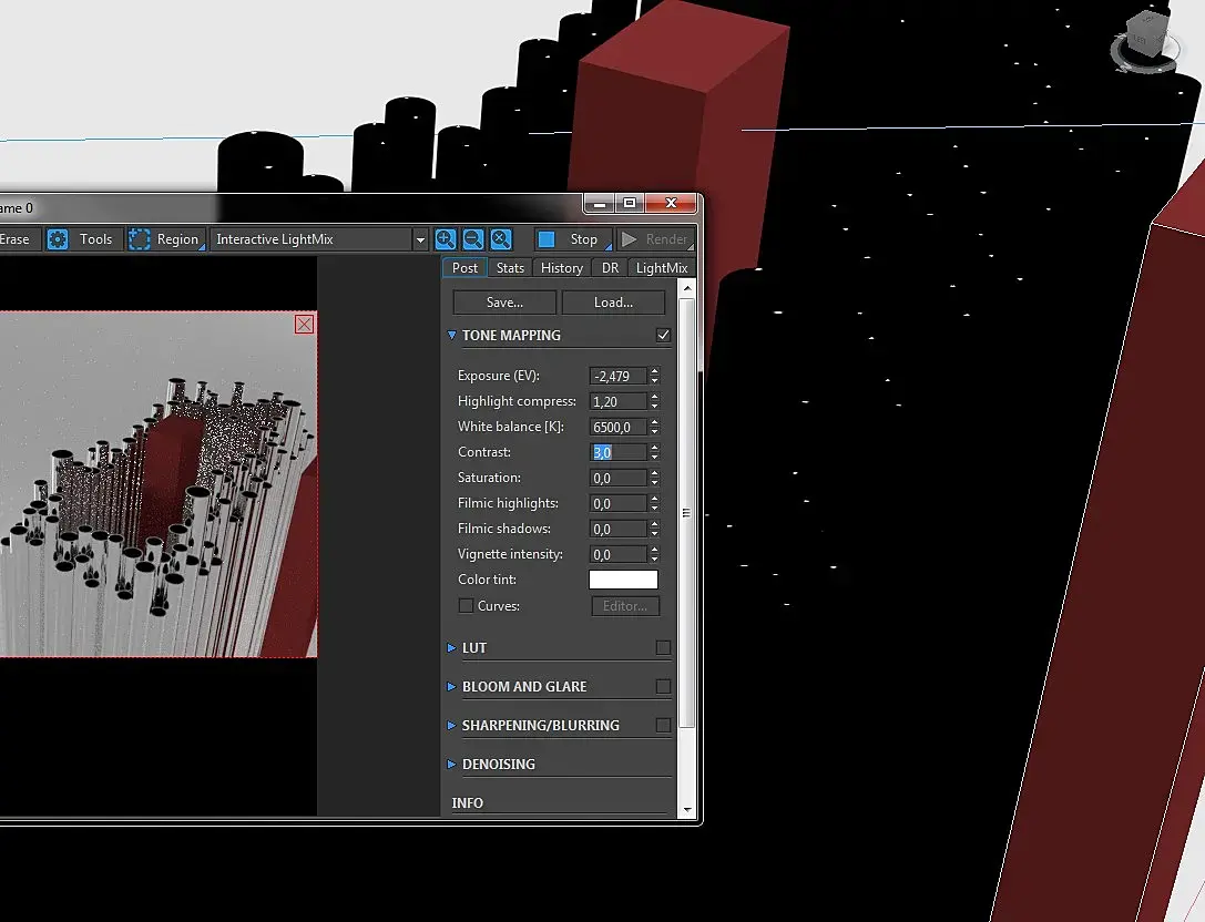

В настройках мата ставим 1 на рефлект. Черный цвет. Плюс 999 иор
Немного понизив экспозицию.
Копируем куб внутри который и красим оба в цвет.
И видим что отражается всё что отражается ))

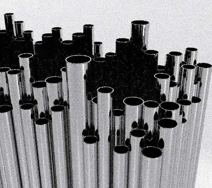

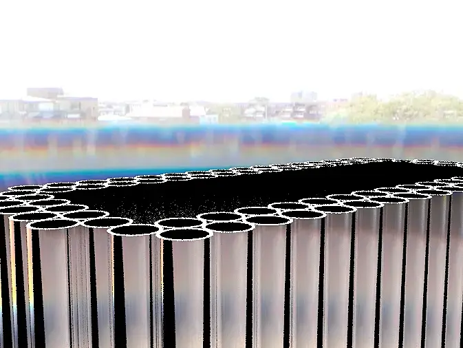

А если у нас тупо стоит зеркало напротив зеркала, плюс все вокруг белое, что должно тогда отразиться?
А если еще с лутом поиграться....
И хоть как крути угол падения равен углу отражения.
Вид так скажем изнутри )
ВООООО!!
Самый замечательный кадр всего вышеперечисленного
Прекрасный пример того как с перемещением угла зрения трубы внутри чернеют, т.к. нехрена отражать
