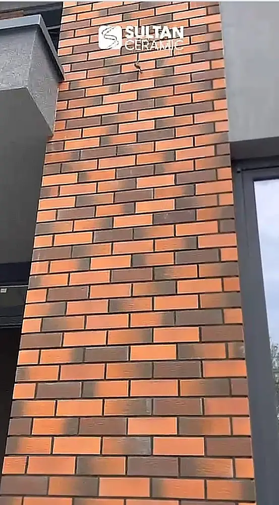

Здравствуйте!
Есть ли какая-то последовательность в такой раскладке?
Что-то пока не получается у меня , ни просто  текстурой, ни мультискаттером)
на  фото все ок, смотрится "однородно" не тайлится)
Пока что, только такая информация, которая в моем случае не очень-то и помог)))
Но, должен же быть какой -то принцип  укладки, все-таки, не хватает  мозгов)

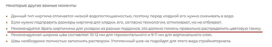

В жизни принцип укладки простой, и бывает в двух вариантах: 1. бери из разных поддонов,  клади "как сердечко подскажет", лишь бы рисунок не повторялся; 2. Смотри на ракладку от архитектора, и делай по ней.

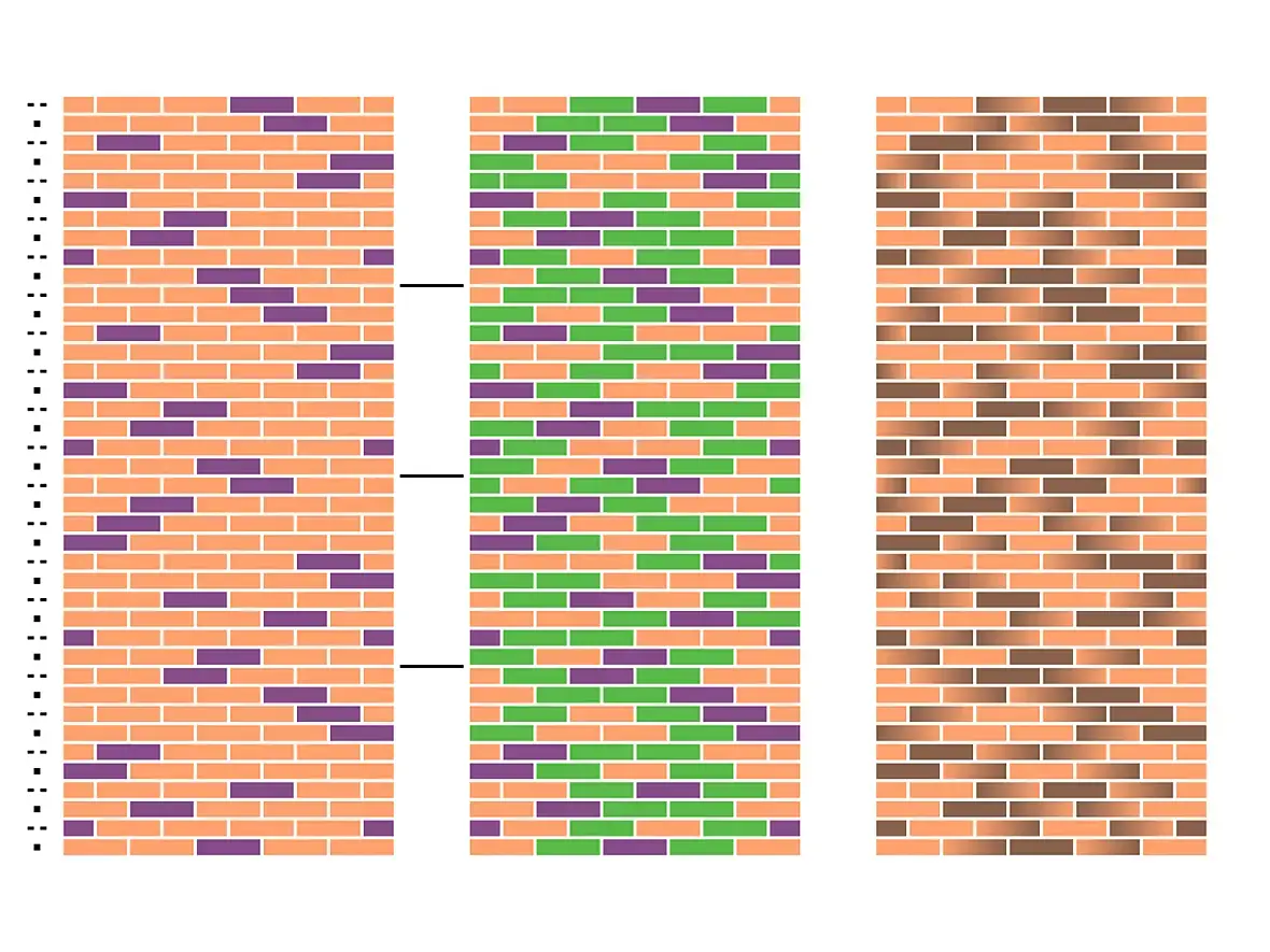

Обратите внимание, что в каждом ряду из пяти кирпичей только один темный (за некоторым исключением), два градиентных и два светлых. Разместить сначала эти темные, а дальше уже придумать какое-нибудь правило.
Например, в каждом нечетном ряду сместить на 1 кирпич влево относительно предыдущего нечетного ряда, а в каждом четном на 2 кирпича влево относительно предыдущего четного ряда — так я сделал 10 нижних рядов, затем скопировал и отзеркалил выше, далее снова как-нибудь отзеркалить.

Попытаюсь еще, м.б побольше сделать текстур для Multitexture,просто для фасада  двухэтажного дома нужно было, где квадратура, площадь больше намного и  однородного восприятия добиться мне показалось сложнее,  не тайлинг же, повторяющиеся.
А размеры клинкерных кирпичиков относительно мелкие  240 х 70 х 9 мм для такой площади.
Уже прояснилось многое, с вашей помощью, буду пробовать дальше, спасибо  всем, ребята!
