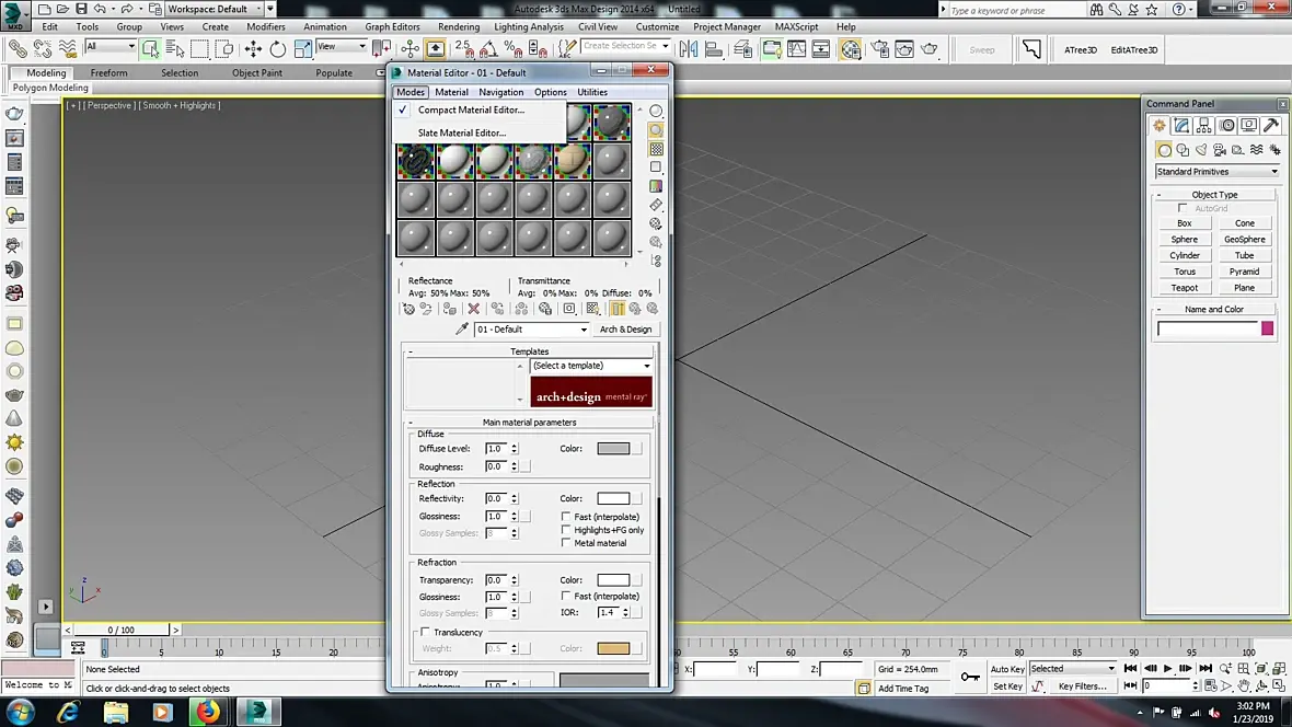

Шантаж
Цитата virgin_number_one: Если вас не устраиват новый редактор материалов, то смените его на старый, вот почитайте: http://3dorigins.blogspot.com/2011/04/material-editor-3ds-max-2011-design.html
Я меняю проще
