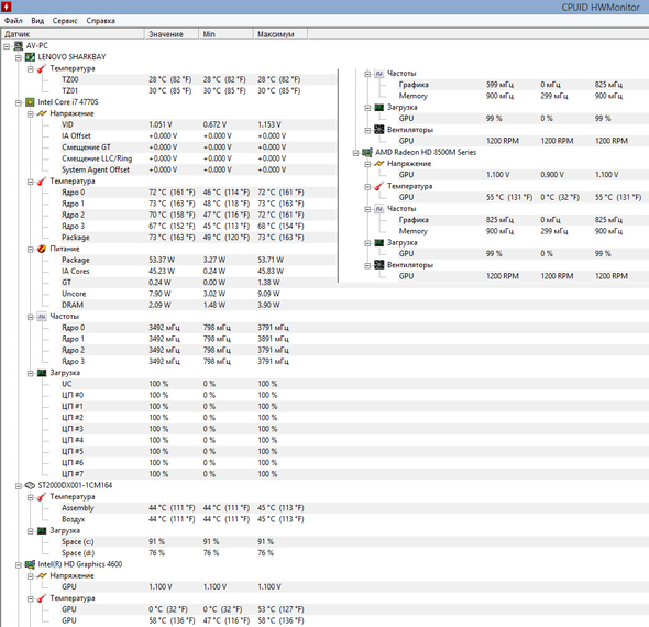

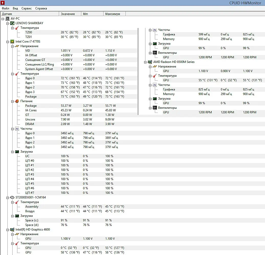

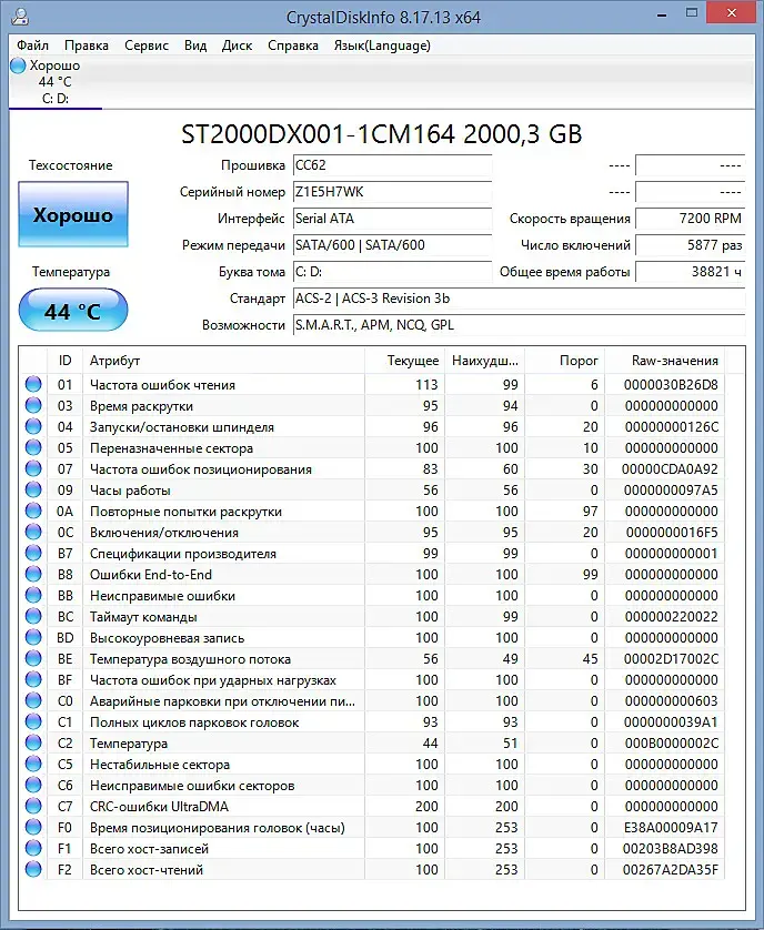

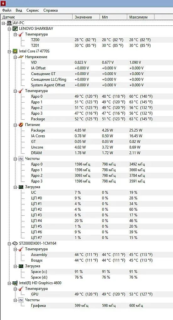

Итак, результаты тестинга
В процессе рендера:

Я погуглил и кажется понял, чо там за винт, гибридный HDD. Это такой тормоз, что обнять и плакать. Я менял такой в моноблоке Dелл по схожему поводу. Если сделать формат С, ничё там не изменится в лучшую сторону, он как был тупой, так и останется. Меняйте диск короче.
