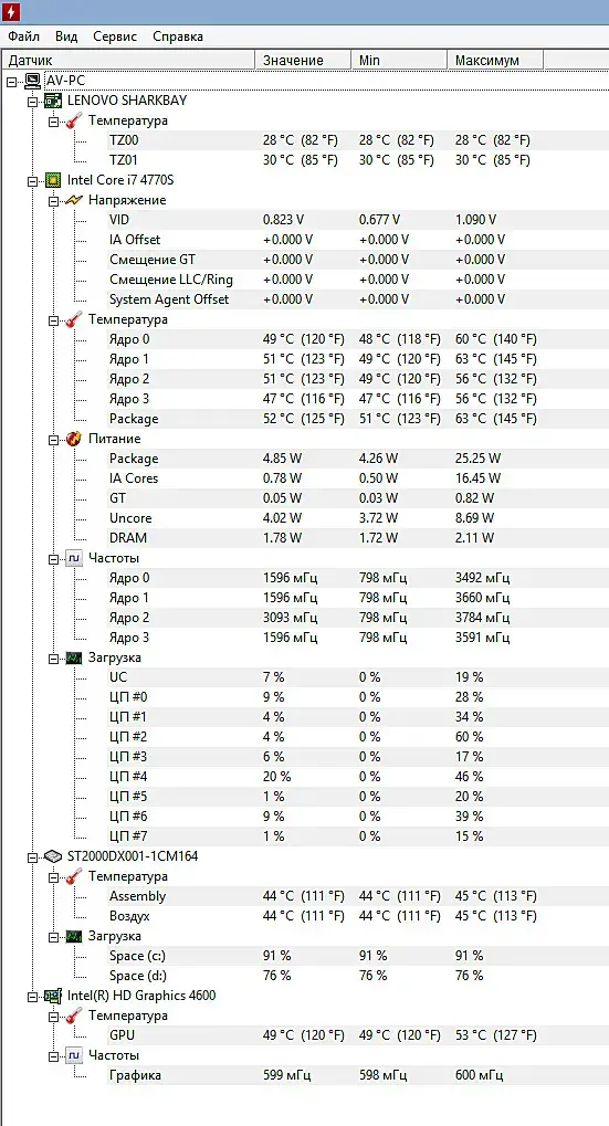

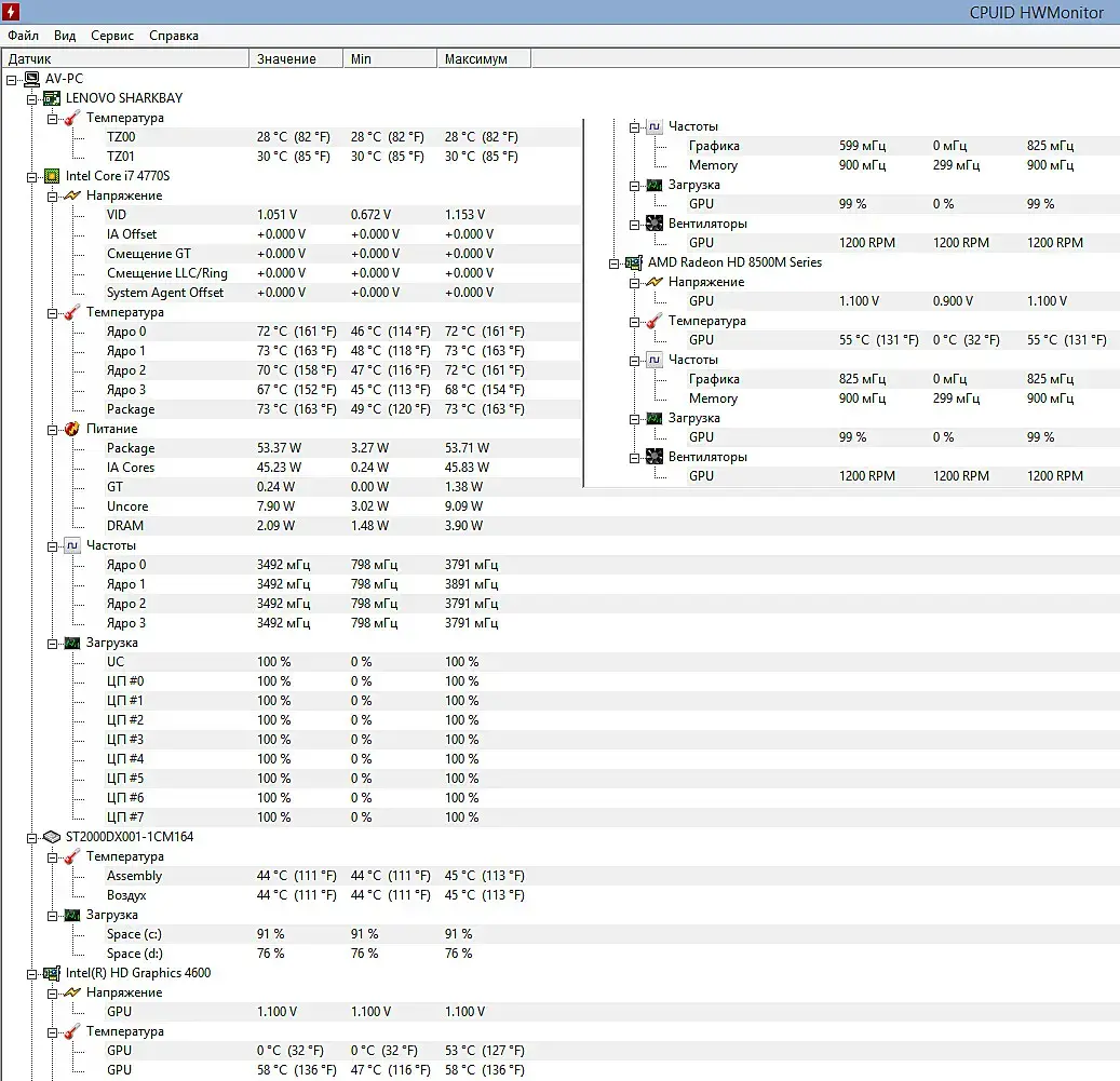

Итак, результаты тестинга
В процессе рендера:
fluxe2015, скажите пожалуйста, а в чем проблема доехать до ближайшего СЦ и ждать звонка с результатом на следующий день?
Сообщений: 10611
fluxe2015, по результатам все в норме, скорее всего БП сбоит, для потребительского БП 9 лет это уже почтенный возраст

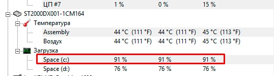

Сообщений: 17003
Забитый почти наглухо системный диск С на старом винте. Почему же всё тормозит?
Это же заполненность диска, верно я понимаю?

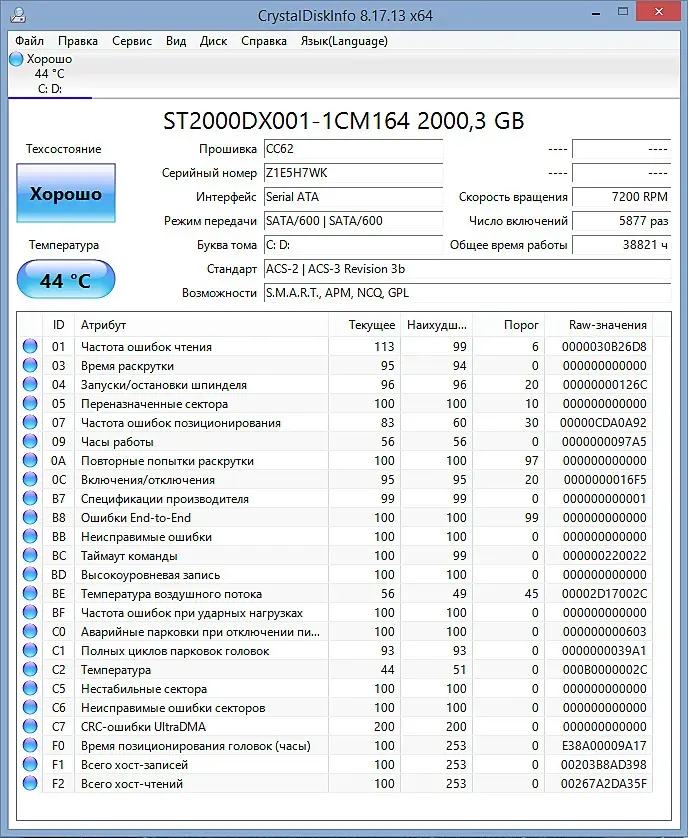

Сообщений: 10611
Yehat, в таком случае были бы ошибки или предупреждения по SMART, их нет
