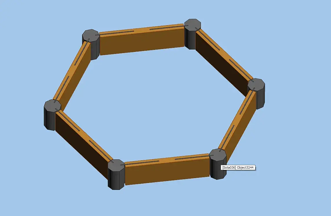

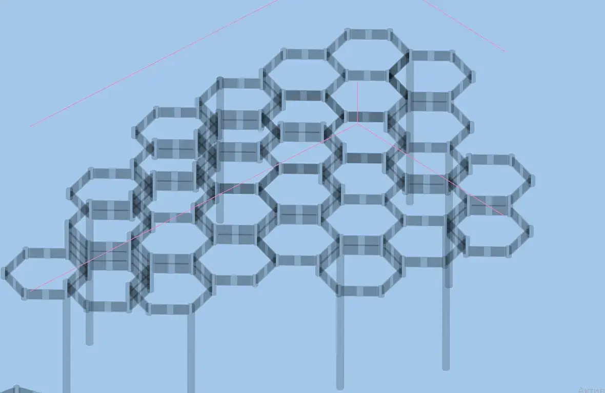

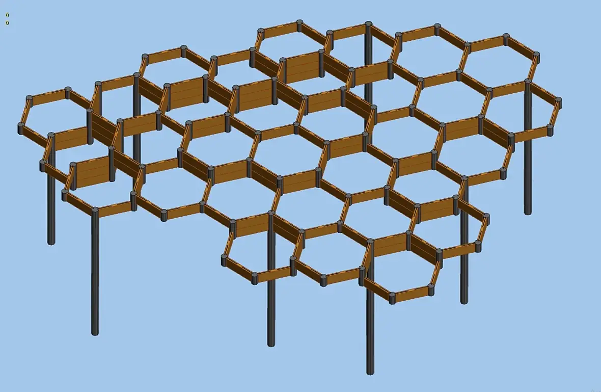

Такая ситуация - есть много одинаковых объектов которые сдублированы в те же места, но не все. Как выделить ненужные дубляжи и удалить? Или как хоты бы визуально отличить наложения? (имена сгенерированы максом, так что по именам не получится) Вручную очень муторно и легко забыть где уже удалил.
Есть модуль
С него собирается такая конструкция
Соответственно получается множество наложений объектов друг на друга.
Пробовал прозрачность объекта включать Альт+x. Также в свойствах объекта включал. Наложение не видно.

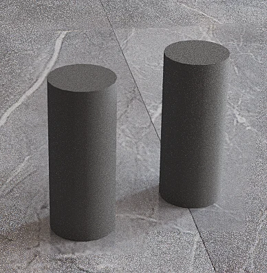

Если результат нужен будет только на рендере и этот рендер Corona, то можно забить. Она компланары не красит чёрным, как вирей, а рендерит в их материале.
она их красит черными артефактами если видно =3
Сообщений: 17167
Не-а. Слева компланарные цилиндры, справа одинокий:

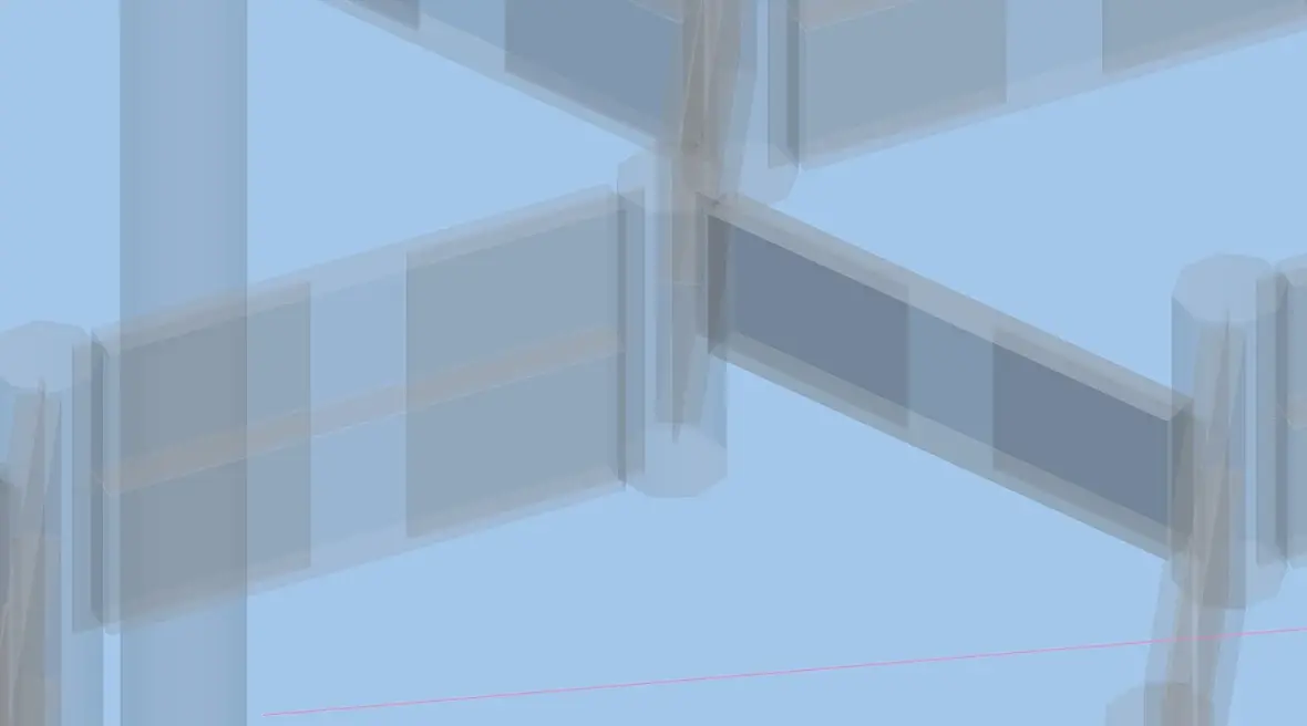

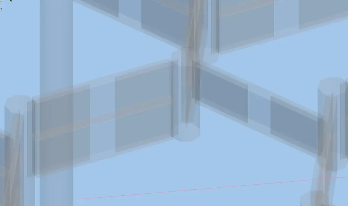

Эффект тот же, что если включить прозрачность в свойствах объекта или через альт+х. Т.е не очень видно
Вот материал с опасити. тут с наложением объект справа:
Тут уже удалил дубликат
Как видно разница почти незаметна. Этот способ неудобный.
На сайте c 16.05.2012
Сообщений: 999
ну если диффуз сделать не серым а черным, то будет очевиднее

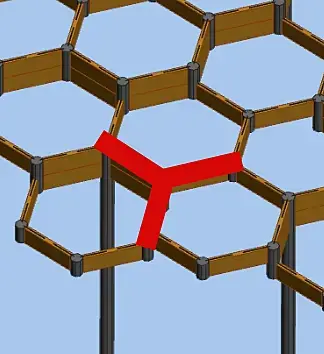

Сообщений: 17167
Цитата yuraolar:
Yehat Не совсем понял что-за метод трёхлучевых звёзд.
вот из этих кусков составлять:
Но с цилиндрами всё равно запара получится. В общем, без ручного допила не обойтись.

хм действительно нет артефактов, а раньше точно были...
