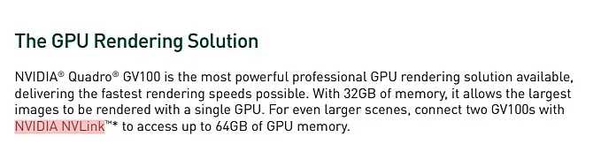

kiwi-007, всегда лучше сверяться с первоисточником:
* и две 2080ti будет пушка, но по ряду причин (нагрузка) предпочтительнее "в одном флаконе"
Тут человек выбирает между 3060 и 3080Ti... Octane, FSTORM, V-Ray RT, RedShift - умеют использовать общий пул видеопамяти ? - Нет. Только не нужно сейчас выгугливать какие то фантастические неизвестные никому GPU Рендеры. Тут люди выбирают из обычных доступных видях под обычные распространенные GPU-Рендеры.

Earanak, да хоть 1080ti, надо уметь зрить в корень:

ukachaka, nVlink/SLI не делают общий пулл видеопамяти у RTX2000-3000 в перечисленных мною рендерах. Можете третий раз одну и ту же картинку скинуть - от этого у вас не станет 22гб у двух 2080Ti smiley-biggrin.gif
P.S. Про Quadro, A6000, RTX 8000 - не в курсе. Но про них и речь не идет.
