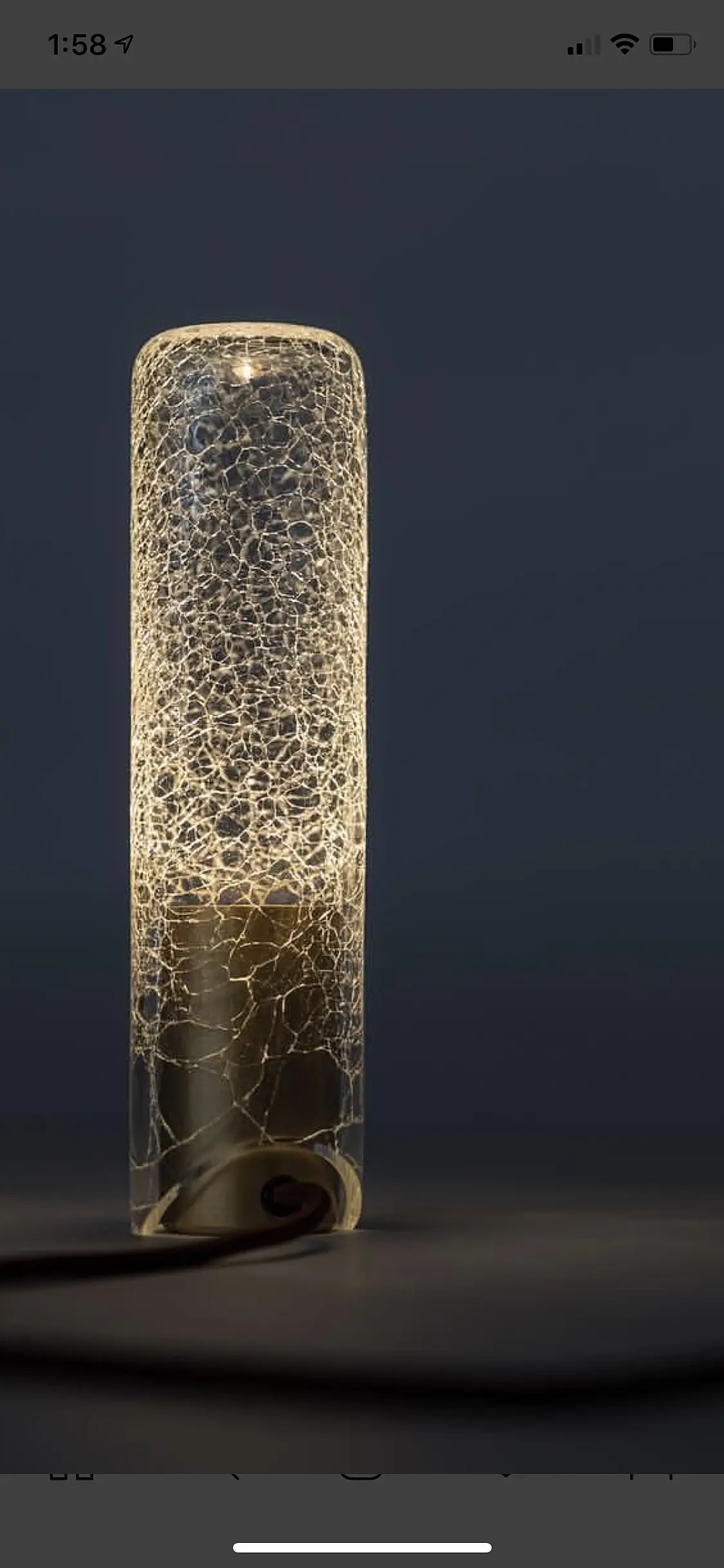

Доброе утро. Подскажите пожалуйста как сделать это?
Хотя бы в каком направлении двигаться
Сообщений: 2977
Бленд нормального и фростет стекла по маске трещин?
Сообщений: 17132
Просто маску в рефракт и светлый диффуз
На сайте c 17.01.2017
Сообщений: 1027
World
Тут кажется еще эту маску надо будет маленько на бамп...
На сайте c 20.08.2015
Сообщений: 234
Понял только слова Бленд и стекла по маске трещин:)
Можешь чуть понятнее:) пожалуйста.
