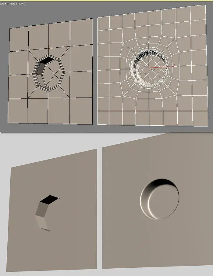

Сплайн перевела в поли, поставила опорные ребра, чамфер в поле ровно смотрится, перевела в меш, а там на поверхности такие артифакты. Что неправильно делаю???
На сайте c 21.12.2007
Сообщений: 3728
23.12.2015 16:22
Вообще, чтобы наглядно понять в чем затык- переведите модель в меш и выделите все ребра- увидите триангуляцию и поймете логику построения полигонов.

Перейдите в режим рёбер, активируйте кнопку turn. Должны отобразиться скрытые рёбра (пунктирными линиями) на объекте. В проблемных местах измените направление этих ребер.
На сайте c 28.02.2009
Сообщений: 743
Казахстан
23.12.2015 16:35
Medonozza , стасибо, помогло добавление ребер, в меш ушли артифакты. Всех большое спасибо+1.
Revered, спасибо!!!

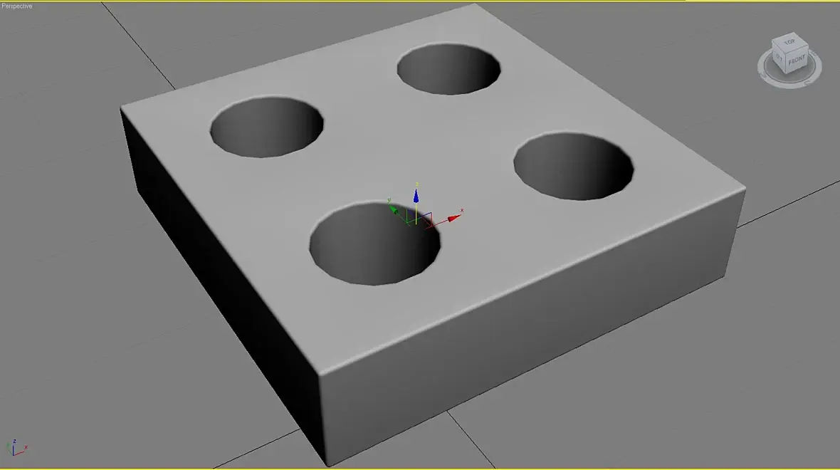

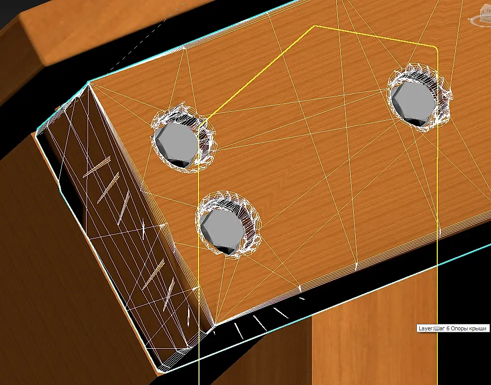

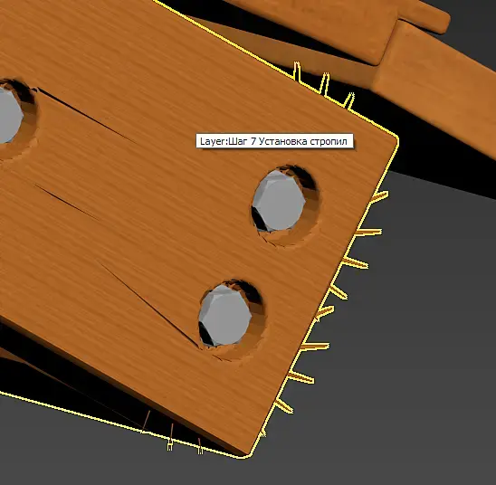

Всем привет.У меня тоже проблема с chamfer.Модель импортирована из автокада. Как вариант,можно сделать скругление сразу в автокаде,но это долго. Можно это решить в максе? Похоже,искажение появилось из-за отверстий под болты. Cap Holes не работает
На сайте c 23.05.2011
Сообщений: 4827
27.02.2018 10:21
так и надо
На сайте c 20.02.2017
Сообщений: 1467
Ижевск
27.02.2018 10:25

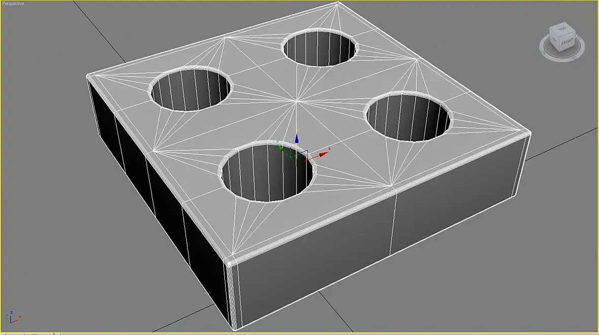

Вероятнее всего отверстия вырезаны в поверхности, состоящей из одного полигона. Инструментом cut надо нарезать его - артефакты уйдут. Но это надо делать, конечно, до чамфера - не после.
На сайте c 15.11.2017
Сообщений: 47
27.02.2018 11:17
Что-то не помогло.Или надо было по каким-то определенным направлениям резать?

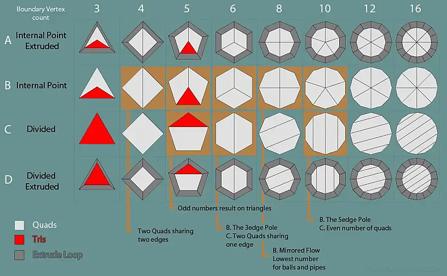

Вы слово топология в 3d max когда нибудь слышали ?
http://demiart.ru/forum/index.php?act=Search& ;CODE=show&searchid=e8c1765c4874d7963f09b7a0b9ddf98c&search_in=posts&result_type=posts&details=1&highlite=%EF%F0%E0%E2%E8%EB%FC%ED%E0%FF+%F2%EE%EF%EE%EB%EE%E3%E8%FF+3d

topology
p.s. VladimirG опередил.

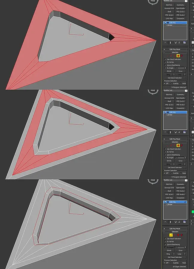

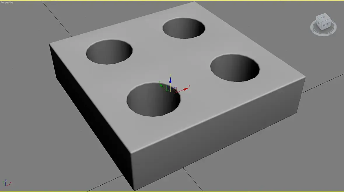

Loksana, вот. Метод очень далёк от идеального, но в вашем случае подойдёт.
VIDEO

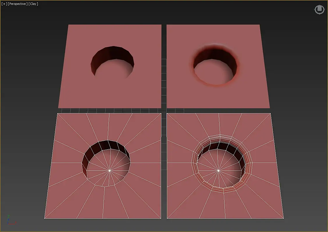

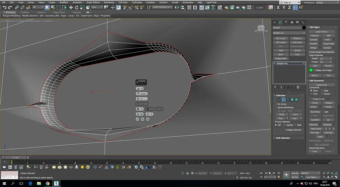

Здравствуйте у меня проблема с chamfer, при увеличение значения amount происходит не понятное смещение вершин
пробовал удалять полигоны вокруг отверстия и капом создавать не помогло(

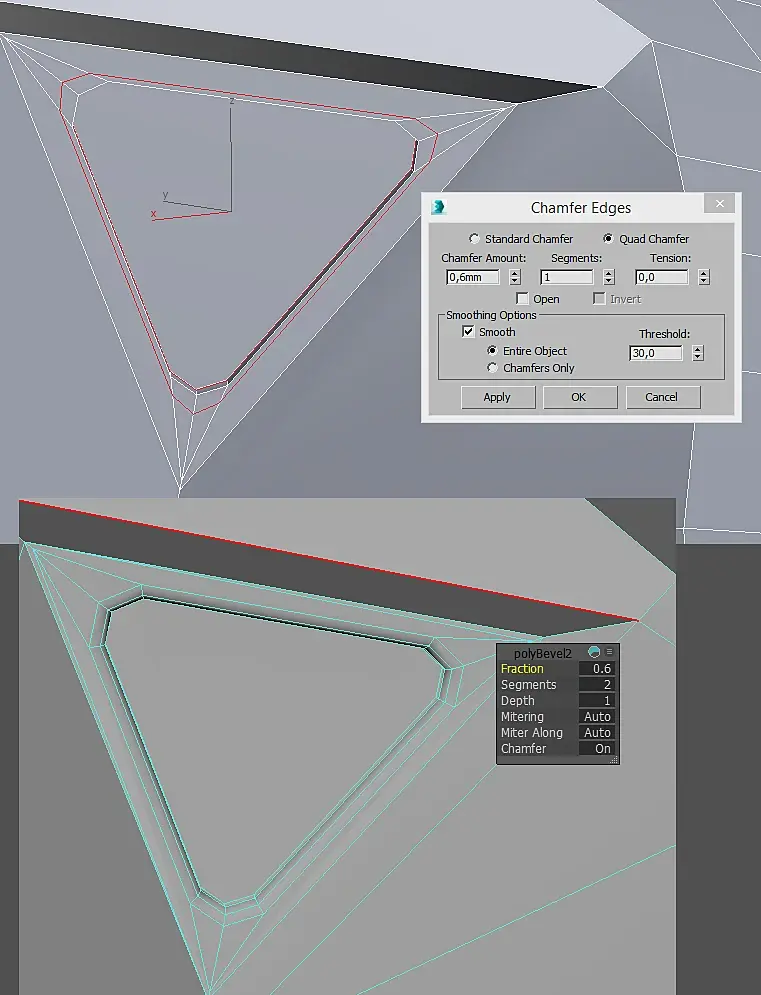

Может так?

В подобных случаях применяю сначала инсет, потом чамфер.
