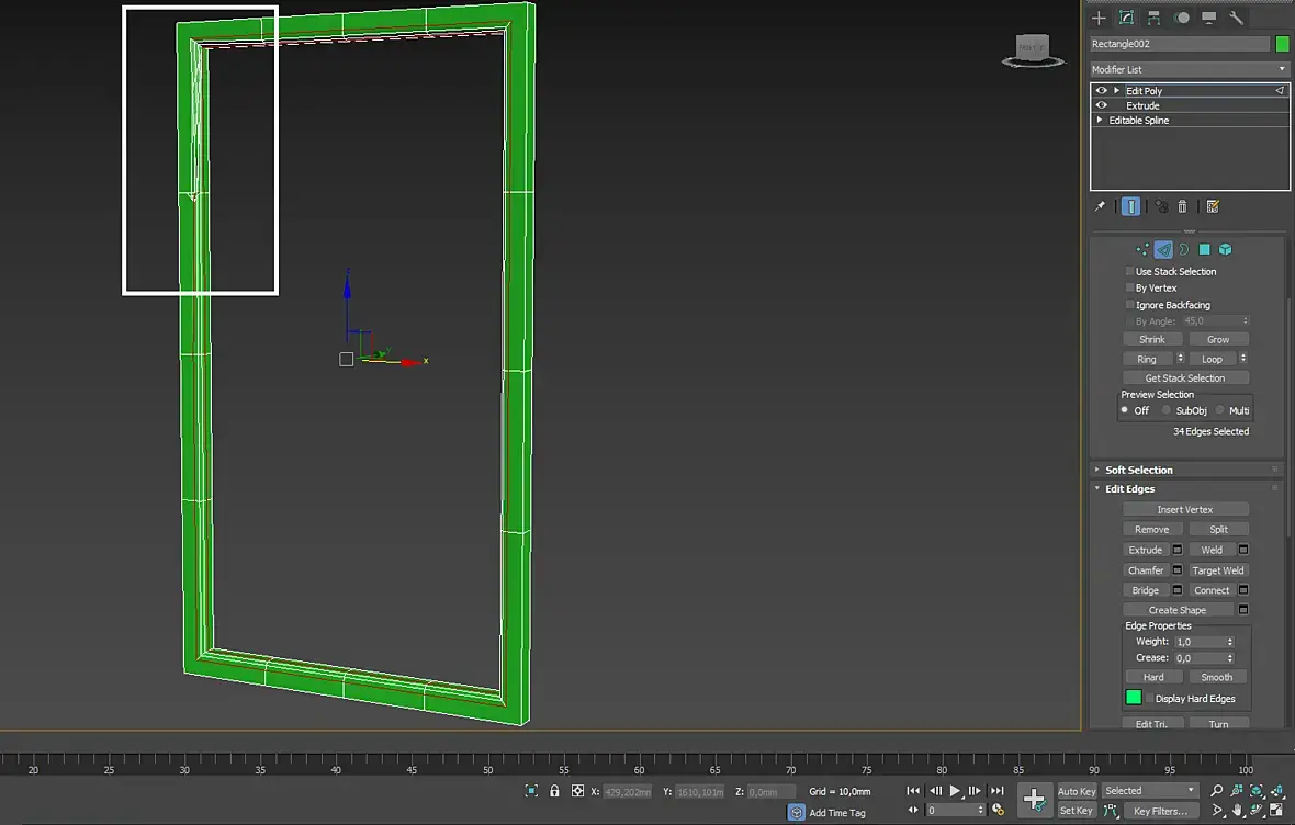

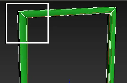

всем, здравствуйте! создаю прямоугольник, замет в edit Spline outline и extrude. в edit Poly не получается сделать нормальный chamfer. (в edit mash все получается). в чем может быть проблема? буду благодарен за ваши ответы)

nike7, лицевые полигоны неправильные. Их надо нарезать, а потом уж чамферить.
А вообще лучше взять за привычку начинать моделить не из линий, а из примитивов. Эту раму легко сделать из бокса/плэйна вытягиванием граней/рёбер.

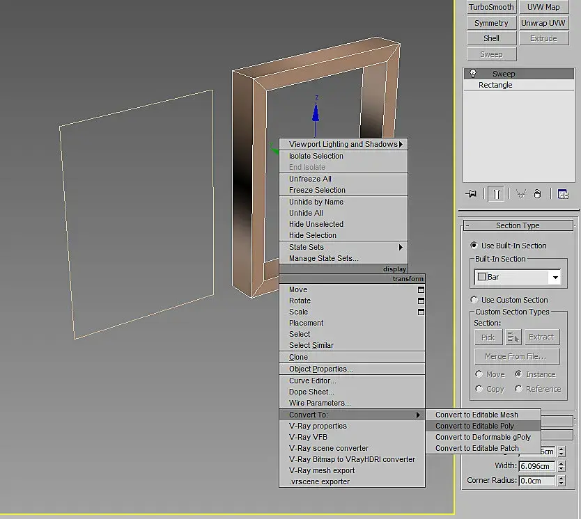

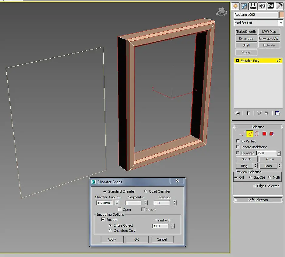

Либо инструментом cut, либо просто угловые вершины соеденить connect'ом, как на изображении, что я вложил (от угла к углу).

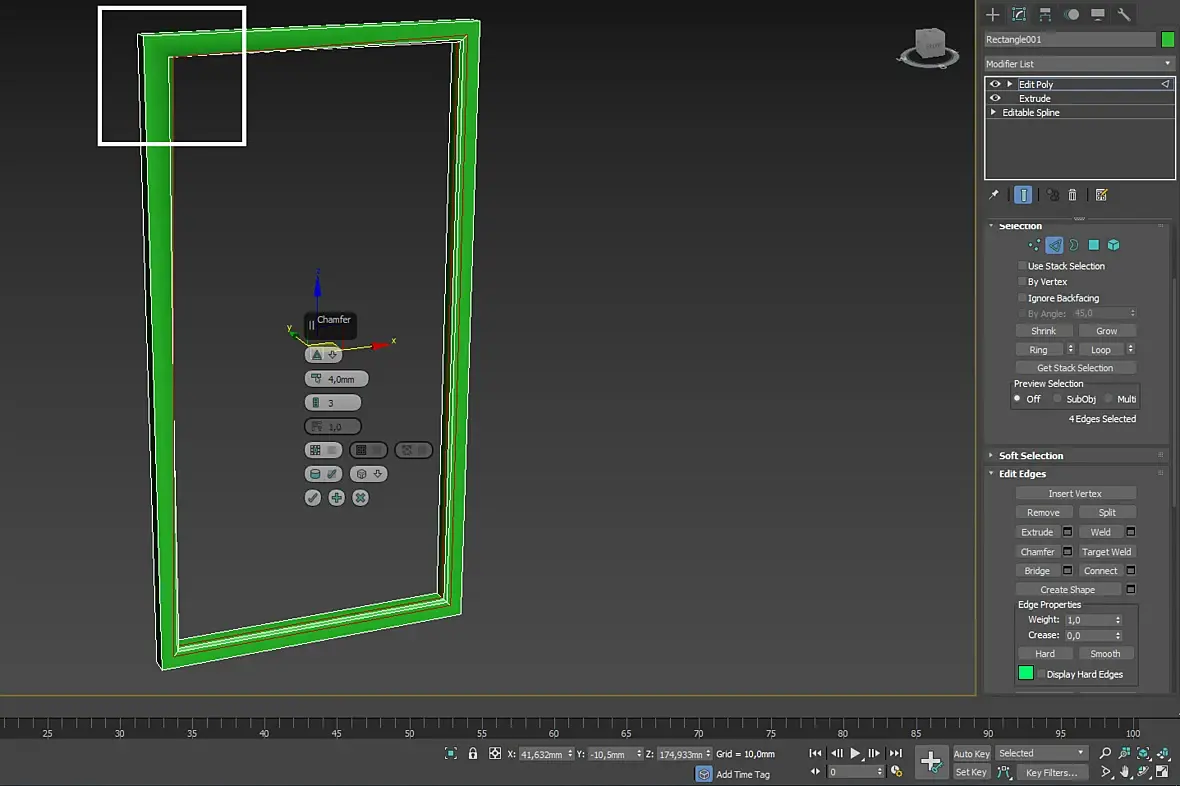

nike7, а теперь в проблемном месте, после слайса, скорее всего есть совпадающие вертексы, их бы завелдить. Все вертексы выделите и нажмите weld.
VladimirG, можно то почти всё, если есть понимание, что и как нужно делать smiley-smile.gif Но в большинстве случаев из связок сплайн-экструд ничего хорошего не выходит. А про свип вспоминают только когда плинтус делают.
не помогло. забыл добавить, я создаю прямоугольник, затем outline в edit spline и extrude, а не с помощью рендеринга

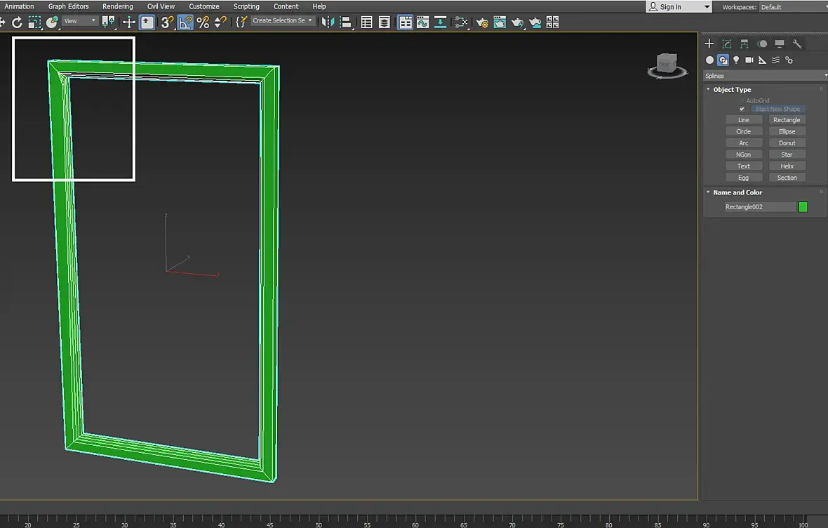

Справа же всё нормально. Накиньте тогда symmetry, чтоб "слева" было также правильно, как "справа".
