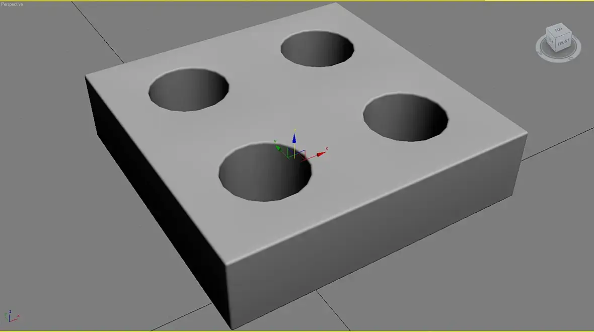

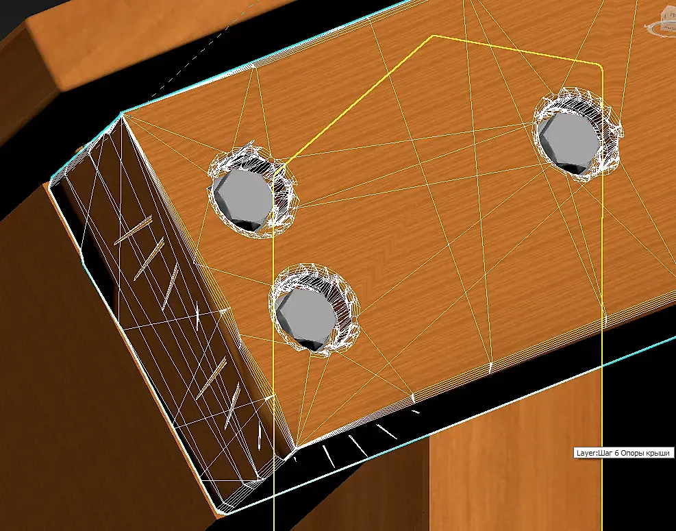

Всем привет.У меня тоже проблема с chamfer.Модель импортирована из автокада. Как вариант,можно сделать скругление сразу в автокаде,но это долго. Можно это решить в максе? Похоже,искажение появилось из-за отверстий под болты. Cap Holes не работает

Вероятнее всего отверстия вырезаны в поверхности, состоящей из одного полигона. Инструментом cut надо нарезать его - артефакты уйдут. Но это надо делать, конечно, до чамфера - не после.

27.02.2018 11:17
Что-то не помогло.Или надо было по каким-то определенным направлениям резать?

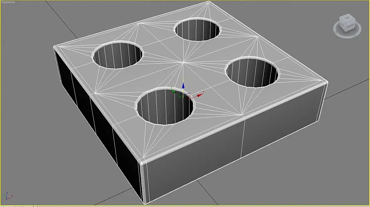

На сайте c 16.11.2007
Сообщений:
Almaty
27.02.2018 11:43
Вы слово топология в 3d max когда нибудь слышали ?

На сайте c 20.02.2017
Сообщений:
Ижевск
27.02.2018 12:17
Loksana, вот. Метод очень далёк от идеального, но в вашем случае подойдёт.

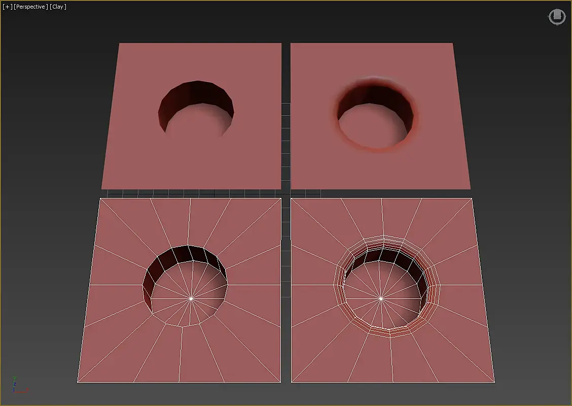

На сайте c 07.04.2013
Сообщений:
СССР-Фрунзе
27.02.2018 17:22
Еще вариант, для ровных поверхностей сгодится (но мне по душе под турбосмус как посоветовали выше):

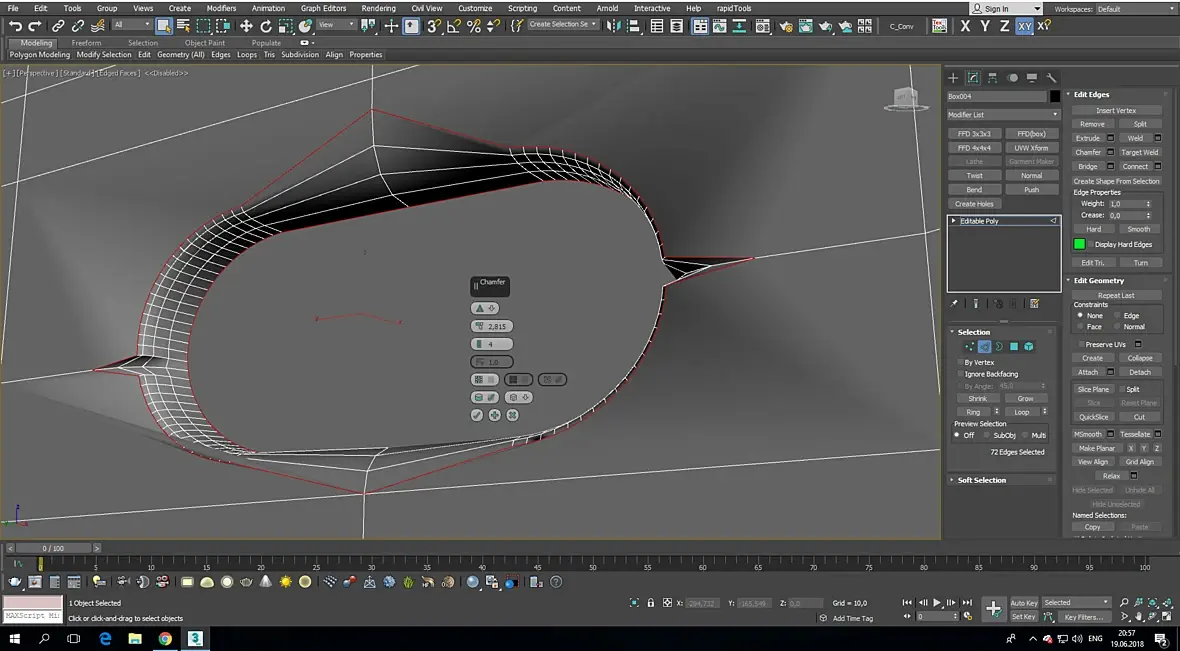

19.06.2018 21:08
Здравствуйте у меня проблема с chamfer, при увеличение значения amount происходит не понятное смещение вершин
пробовал удалять полигоны вокруг отверстия и капом создавать не помогло(

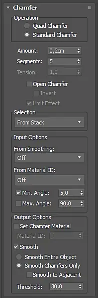

Сообщений:
Ижевск
29.09.2018 16:02
Цитата Sanyok3D :
Есть ли метод
В подобных случаях применяю сначала инсет, потом чамфер.
