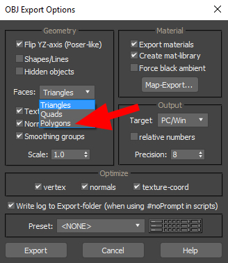

Здравствуйте! Подскажите, как правильно экспортировать модель, чтобы не возникало таких проблем?

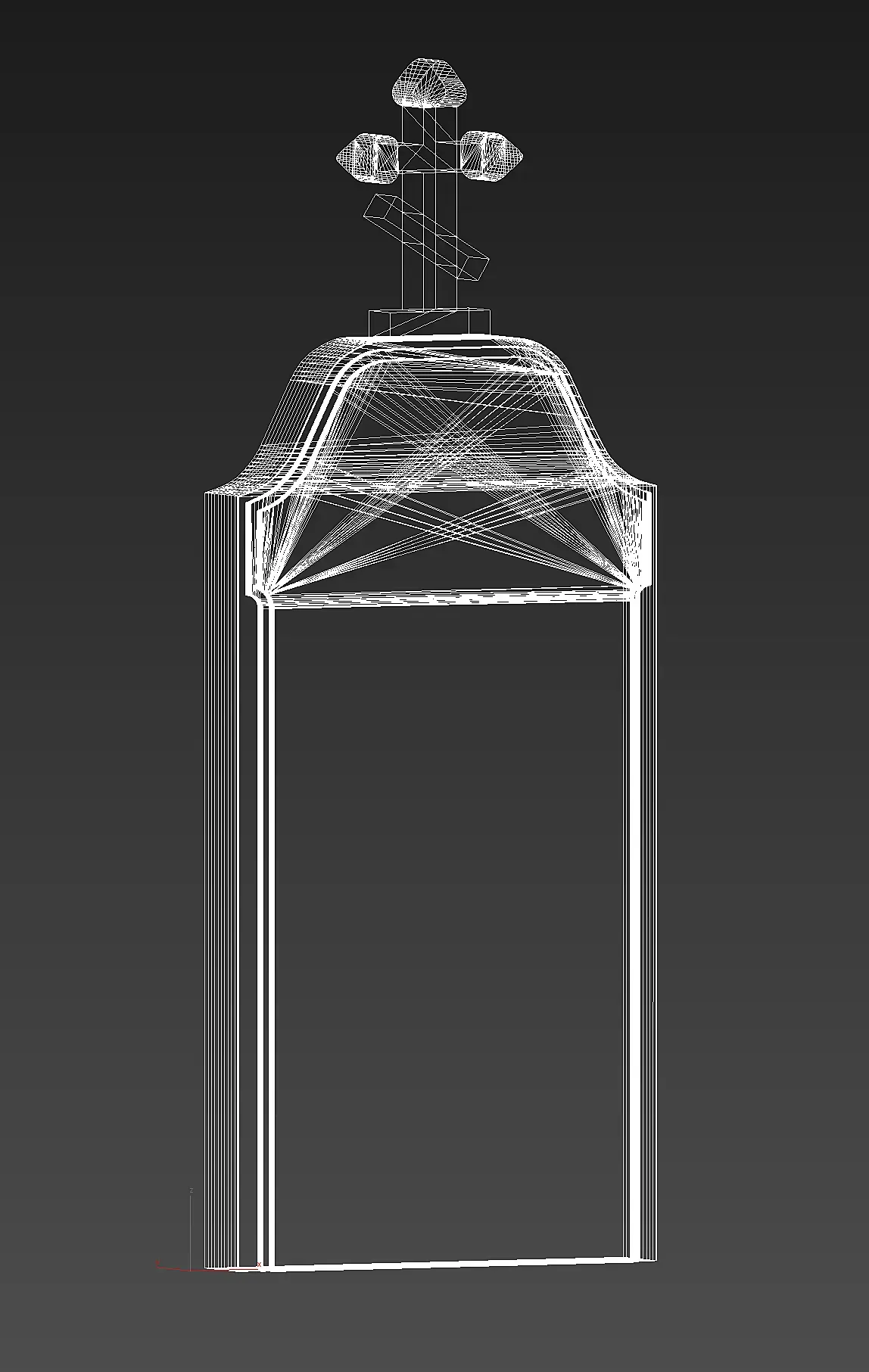

Это не проблема. Просто в исходной модели эти рёбра скрыты от вас, но фактически они есть. Всё состоит из треугольников.
У вас там скорее всего сплайны выдавленные, а при экспорте (или рендере) они превращаются в меш вот с такими свойствами.

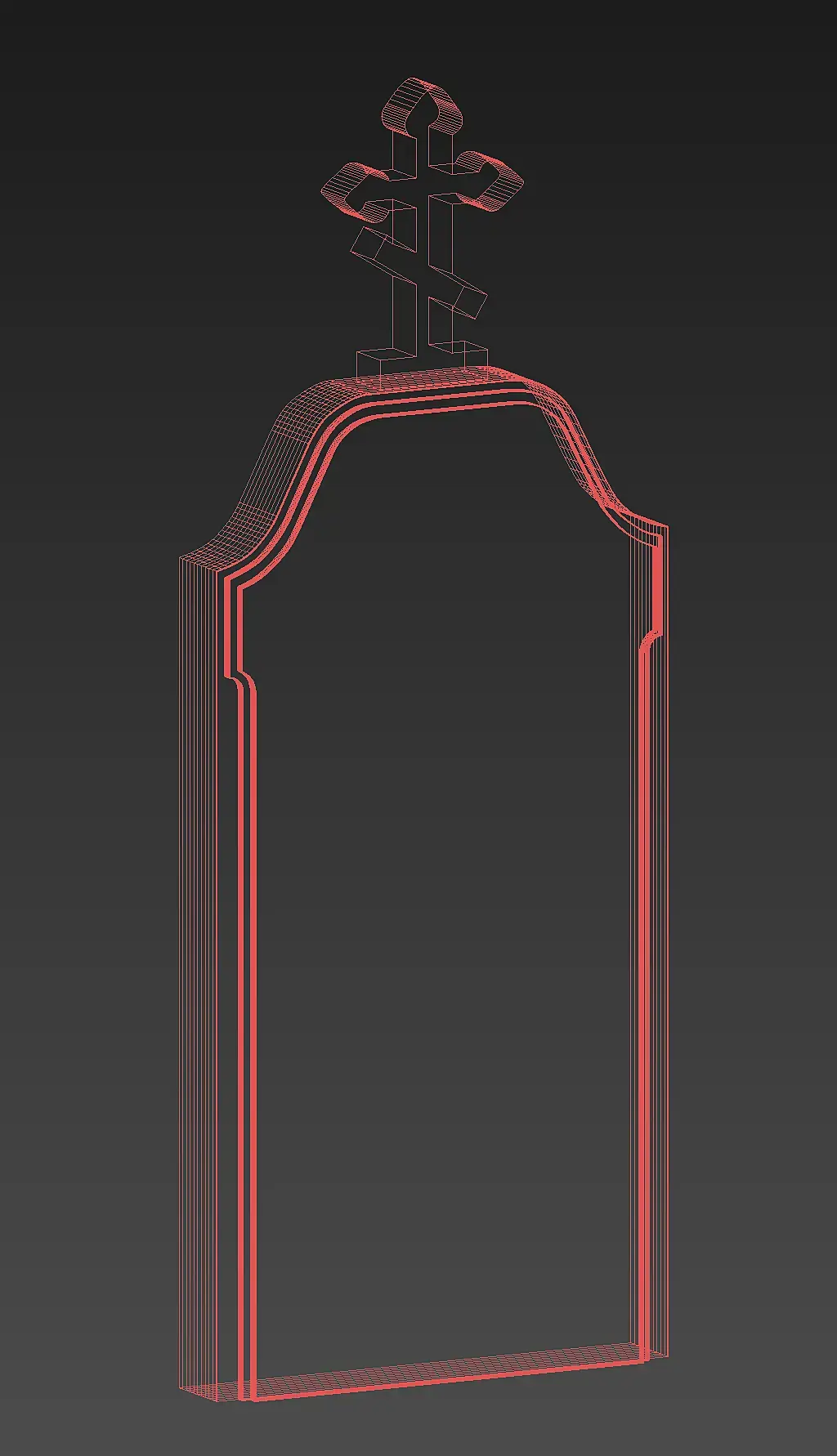

Да, про сплайны это правда. Но есть ли вариант, чтобы экспортированная модель выглядела как на первой картинке? Эта модель будет использоваться на сайте с помощью three.js, соответственно, я делала на нее развертку текстуры через unwrap. Но при попытке создания вращающейся модели на сайте, текстура не отображается, я думала, что это происходит из-за некорректного экспорта.

1. В вашей модели очень много лишних полигонов, которые вообще не несут никакой пользы. Зачем эти продольные ребра по боковой стороне? Их нужно удалить. Для web не нужно столько полигонов. Это толтко лишний вес.
2. Уберите все полигоны, у которых более 4х углов. С помошью инструмента Cut и Conect нарежте ребер на той стороне, где у вас косяки.
Поймите механизм: Когда вы загружаете модель в движок three js то он не может отображать полигоны у которых более 4х углов. И он начинает резать этот полигон. То, как он порежет - не предсказуемо. По этому могут появиться косяки.
По этому вы должны сами это сделать в 3д редакторе.

Во первых для ThreeJS нужен экспорт только в Triangles (треугольники) , если запихаете в экспорте Квады или полигоны, на входе в движок он всё равно перемолотит их в треугольники, но некорректно будет их отображать (часть полигонов пропадёт.. ювишка может съехать и прочее)
