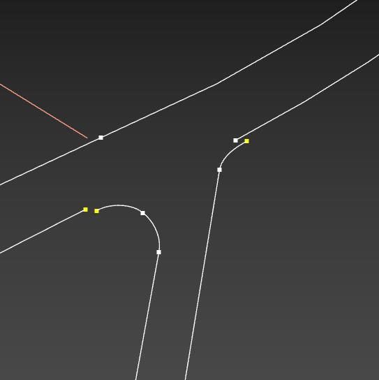

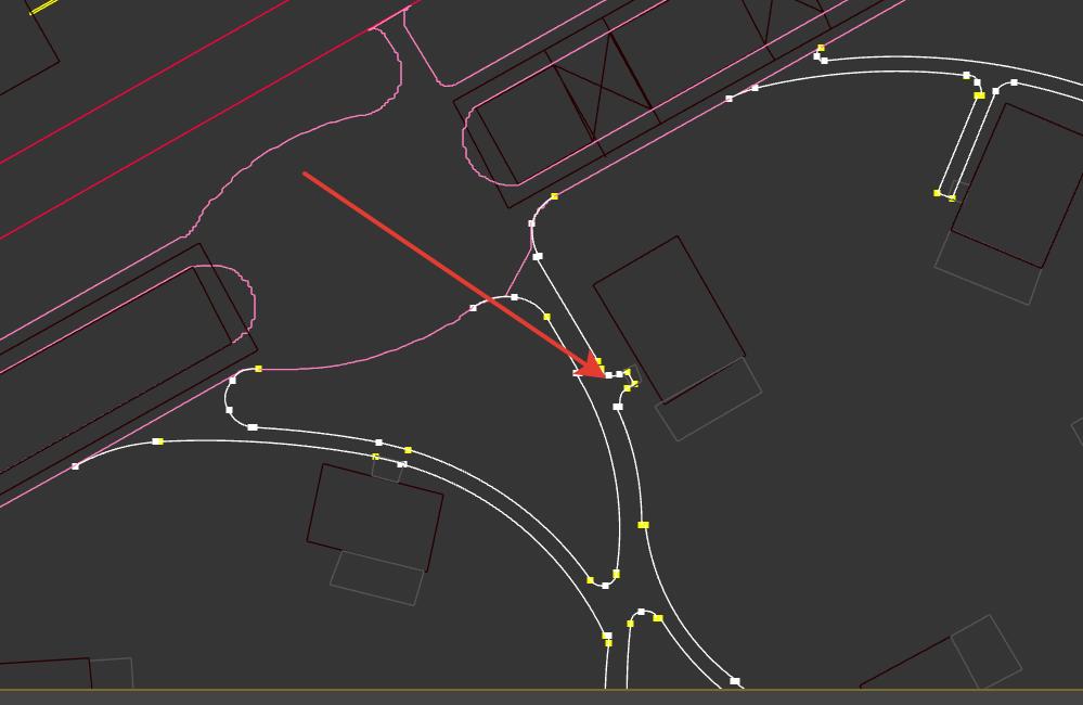

косяк импорта DWG
На сайте c 21.09.2018
Сообщений: 17
при закидывании в макс 18 все линии ступеньками, открываешь линию - сглаживается, но в линии присутствуют многочисленные разрывы со смещением, соотв не конвертнуть в эдит поли, пробовал и через кнопку импорт (разные настройки там пробовал) - тоже самое. Сам файл в автокаде норм, все линии без разрывов
макс в метрах, автокад говорят делали тоже, но и в мм тоже пробовал
файл по площади большой, несколько десятков Га
