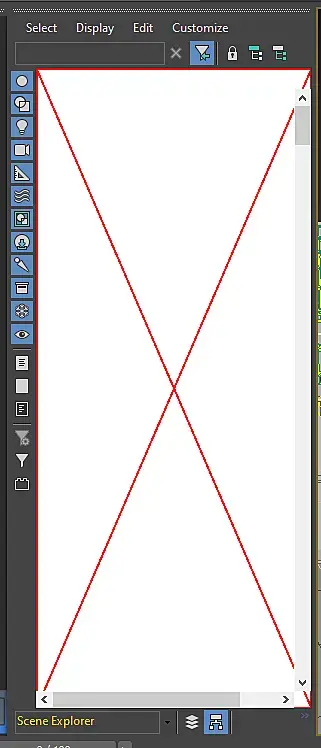

Красный крест выходит в окне слоёв при следующих действиях:
1. открытие сцены. Т.е. открываем и сразу же выходит красный крест.
2. merge объекта в сцену. Только добавили в сцену и словили красный крест.
Есть файл, который точно вызывает красный крест когда его мерджим в сцену.
Провел эскперимен. Открыл сцену, добавил через мердж файл( который точно вызовет красный крест) словил красный крест, закрыл сцену. И так 10 раз. Что интересно 3 раза красный крест не выходил.
Не могу понять логику появления красного креста, почему при одних и тех же действия выходит иногда, а иногда нет.

вы бы хоть скриншот приложили.
На сайте c 24.06.2014
Сообщений: 5056
bigbroboss

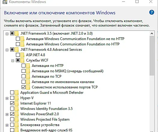

Проблема с NET Framework. нужно проверить версию обновить, и вручную нужно активировать эту службу.
Была проблема, в системе стояла галочка напротив последней версии NET Framework 4.0...а для нормальной работы нужна была старая база тоже...3.5 кажется
Скачал полный Пак со всеми версиями, установил и вручную поставил галки. Кажись так

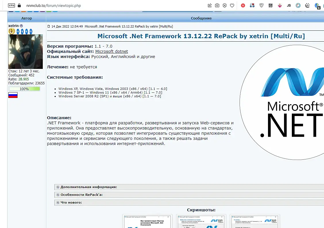

Вобщем  пак действительно решает проблему!.  Установка всех версий net. с первой по пятую помогает в большинстве случаев! правда все же не всегда. возможно надо еще чтобы имя пользователя было латинскими, и совпадало с именем в папке С/Пользователи, а то бывает что они разные...  Поскольку нет фреймворк бесплатен, думаю можно оставить ссылку на пак?https://nnmclub.to/forum/viewtopic.php?t=1597328
если ссылку надо будет удалить, то называется  - Microsoft .Net Framework 13.12.22 RePack by xetrin
по сути там просто все версии собраны кучкой. Всякие эти фиксы, исправление , повторная уставного - все это не помогало, надо просто поставить с первой версии по по пятую все что выходили.  Можно это и с офф сайта наверное покачивать, да поставить, но пак удобней. Единственное в конце установки он просто закрывается и все, без предупреждения, это нормально. надо снова  запустить установщик и выбрать следующую по списку версии и так далее.

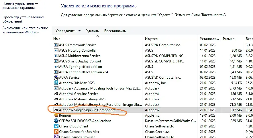

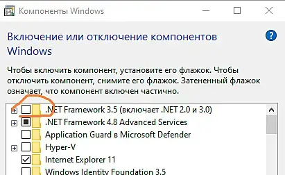

Продолжим коллекционировать методы решения).  На одной машине сработало просто зайти в  окно Включение и отключение компонентов виндовс, и снять отключить Net framework 3.5. (по умолчанию она , кстати, выключена).  Правда престанут работать программы которые используют эту версию net...  но его вроде как из современных программ никто и не использует.
И еще возможно подозрение на деятельность процесса adsso.exe, может быть его деятельность вызывает сбой со слоями, но это не проверено. Чтобы его удалить надо деинсталлировать Autodesk sing sign on  компонет. Но как это скажется на работоспособности макса - пока не проверено, да и вобще дело ли  в нем тоже пока не поятно)

Установка всех фреймворков действительно решило проблему на 2023 максе под 11 виндой.
Оставлю тут свежий RePack by xetrin: https://disk.yandex.ru/d/k0vkbxprvPDqwg
Жмете сетап, выбираете самый нижний вариант- установку всех версий.
Проверил на трех компах- все работает с кириллицей без проблем.

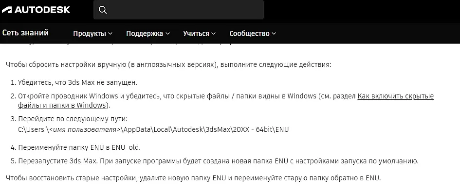

у меня такой вариант прокатил
после сброса настроек, слои и с кириллицей нормально отображались, но не хотел заново настраивать
закрыл макс, удалил  папку ENU, а ENU_old переименовал обратно в enu,  на кириллицу не ругается и не нужно макс заново настраивать
