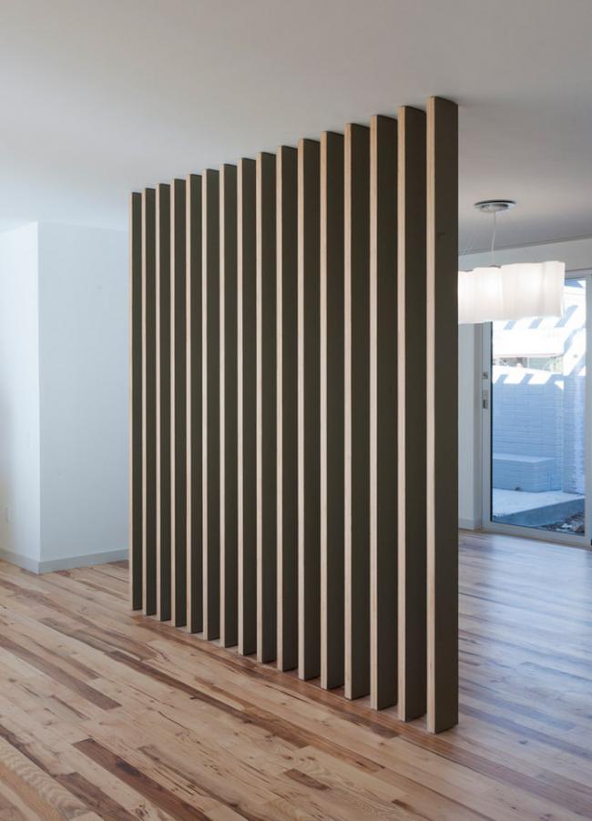

Здравствуйте, кто знает как технически осуществляется крепление таких стоек?

Помоему проще всего делать стыковку аля шип/паз... тоесть к потолку и полу, к примеру, монтируется пластина с деревянным пеньком (шип), а в доске делается паз и собственно доска вдвигается в в эти шипы.
Если очень грубо но наглядно: http://svoimi-rukami.6 соточек.рф/uploads/images/soedinenie-brusa-ili-brevna-pod-uglom-i-po-dline_4.jpg
но только слева вместо толстого бруса, который идет после шипа, будет тнкая металическая пластина.
Ну а потом уже шпаклевать/красить/лакировать

Делаете бруски точно под высоту помещения + запил.Сверху отпиливаете клин где-то под 15 градусов и крепите его к потолку.Остальное на клей ( лучше двухкомпонентный)...Ну а зафиксировать пока сохнет клей - скотч,гвозди,кирпичи,рельсы...)))
Если надо без пыли и шума,то как вариант....

почитайте про лайтбрус.
Судя по визу, больше похоже на террасную доску.
Да, и с креплением шпонированых коробов никогда проблем не было...)
