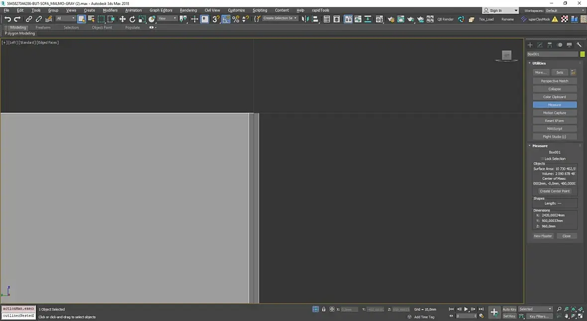

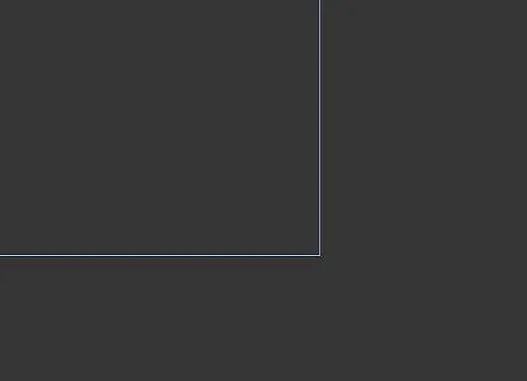

Всем мученикам 3ds max привет) Такая вот проблема, 2018 версия, создаётся не ровный бокс, просто открываешь макс, создаёшь бокс и он кривой, в максимальном зуме видно как точки не в плоскости, причём бывает повёрнут в 2х плоскостях, дважды перебивал винду, никто не понимает даже в какую сторону смотреть, может кто сталкивался подскажите где зарыта та псина) Фото прикреплю.
На сайте c 23.07.2016
Сообщений: 987
А с противоположной стороны что? Такое же смещение или ровно ?

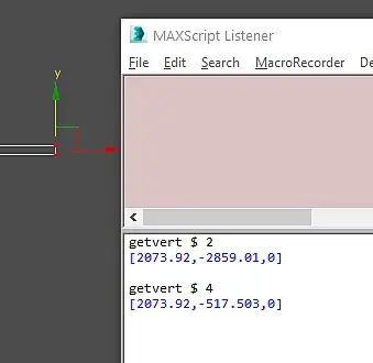

Вы даже если Plane создатите, то при максимально-неадекватном зуме он будет визуально кривым.
Формально он ровный, координаты точек по Z одинаково нулевые. Это вид на горизонтальный плейн из вьюпорта Front.
При таком уровне зума вьюпорт вообще ведет себя неадекватно, зачем вам это?
Скорее всего это связано не с самой геометрией а с проекцией во вьюпорте. Сложно сказать наверняка.

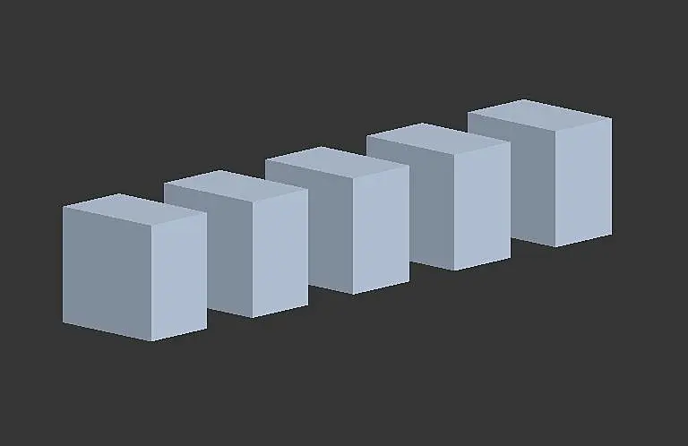

У меня тоже такая же проблема. Тоже заметил что если создать бокс, повернуть по двум осям на 90 градусов, и растиражировать. То точки на боксе будут не в плоскости, так же как и сами боксы. При максимальном зумме.
Проверил это на 3х 3д максах: 2015, 2018, 2020. Везде одно и то же. Интересно почему так?)

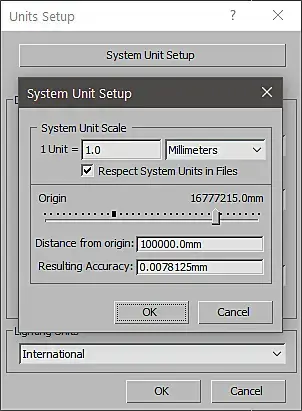

Заходим на сайт https://www.h-schmidt.net/FloatConverter/IEEE754.html
Вводим в You entered 1000.0, ниже видим число, которое на самом деле хранится в памяти - тоже 1000. Кайф.
А если 1000.00091? Упс. Хранится уже 1000.00091552734375, потому что именно такое число определяется ближайшей возможной комбинацией переключателей в коробочке (наша комбинация написана в Binary Representation).
А если 1000.00092? То же самое. Потому что следующая возможная комбинация это уже 1000.0009765625 и между ними разница (ошибка) больше.
Что если мы подвинем точку вправо. Сделаем 10000009.1, храниться будет 10000009. И для .2 и .3 тоже.
Ну ничего себе, раньше у нас была ошибка какие то крошечные ~0.000014, а сейчас аж целые 0.3! Да, ведь мы потратили нашу коробочку на хранение длинного числа, и для оставшихся после точки чисел у нас осталось не так уж много бит.
Надеюсь теперь каждый, кто это прочитает, поймёт, почему нужно работать в юнитах соразмерных нашим сценам (в предметке миллиметры, экстерьр как минимум метры, огромному ландшафту подойдут километры).
И будет ясно, что же это за Resulting Accuracy и почему сцену колбасит далеко от центра координат.

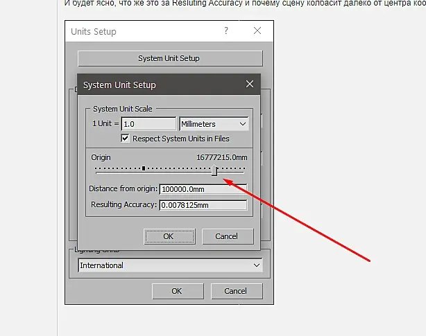

вот это завернул)) вообщем суть теперь понятна) миллиметры само собой... а ползунок лучше не трогать?
На сайте c 31.03.2008
Сообщений: 1153
Ползунок ни на что не влияет. Он просто показывает какая будет точность для числа (а число это расстояние от центра координат).
