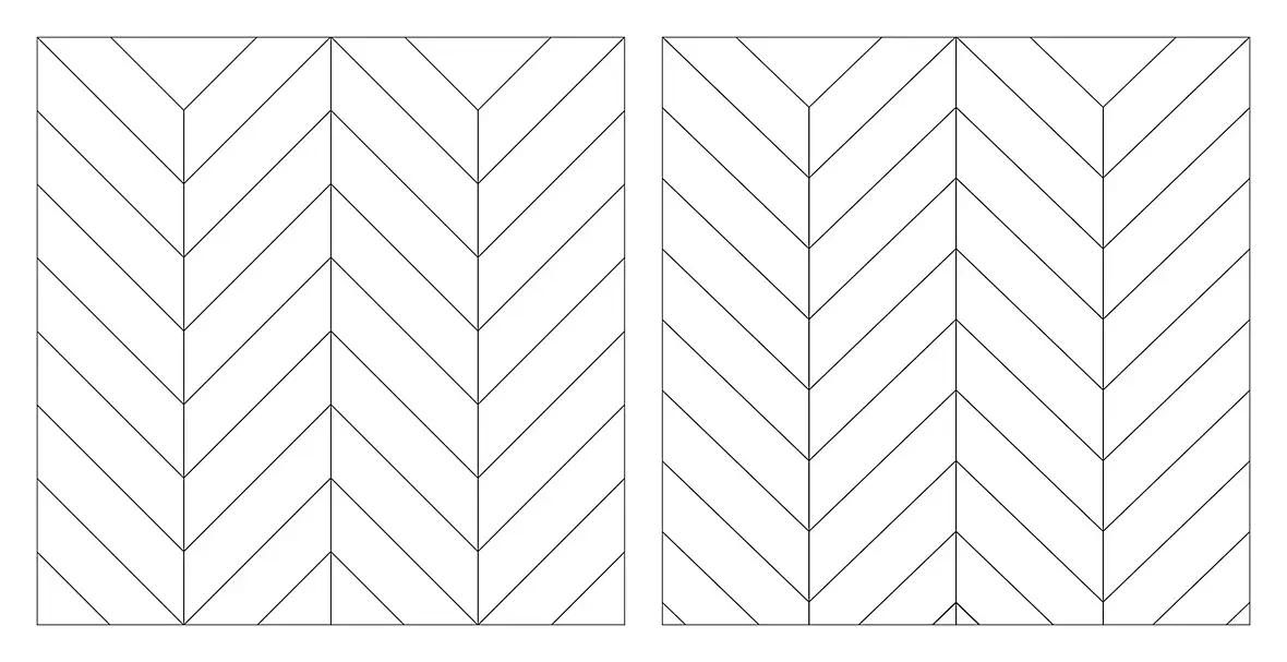

Цитата Dogeva :
Как вы блин работаете постоянно с таким количеством расп@здяев и рукожопов среди исполнителей???
ТЗ и как сделали:
Как правило, в проекте акцентируются и явно указываются все критические параметры, опции, виды-типы-материалы. Занудно, иногда получается большой объем. Также приходится добиваться, чтобы в коммерческих предложениях и расчетах все было прописано до мелочей. В детализации как для дебилов. И без согласования финальных чертежей/спецификаций в работу не запускается. Все равно косячат. Но - имея такой документальный бекграунд - никто не вякает, что это косяк дизайнера/архитектора. Потому что - в морду документ, и там вся инфа.
Репутация душного мудака прилагается.

Цитата CrAsssH :
Надо перед запуском в производство просить исполнительные чертежи и под подпись.
Какие чертежи в гаражном производстве? Я как-то ездила сама забирать мелочёвку, насмотрелась.
Цитата CrAsssH :
Если тз в таком же виде, без уточнений, пояснений, на выдержку обязательных узлов, то логично, что на каком-то этапе какое-то звено не так поняло
Всегда надеюсь на адекватность людей, это да Ничему меня жопыт не учит.

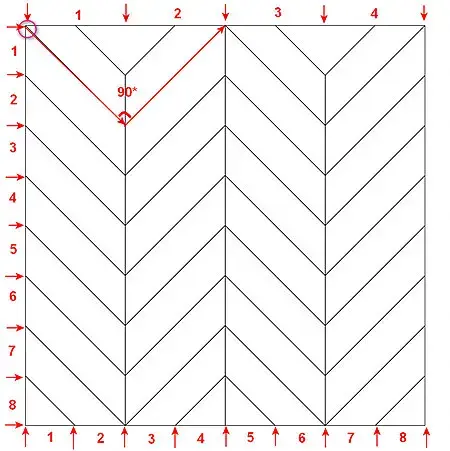

А можно для общего развития посмотреть на примеры правильных чертежей подобных панелей?
04.07.2023 10:29
Погоди. А для тебя в их версии что критично? Там потом в окружении какие-то линии не стыкуется?

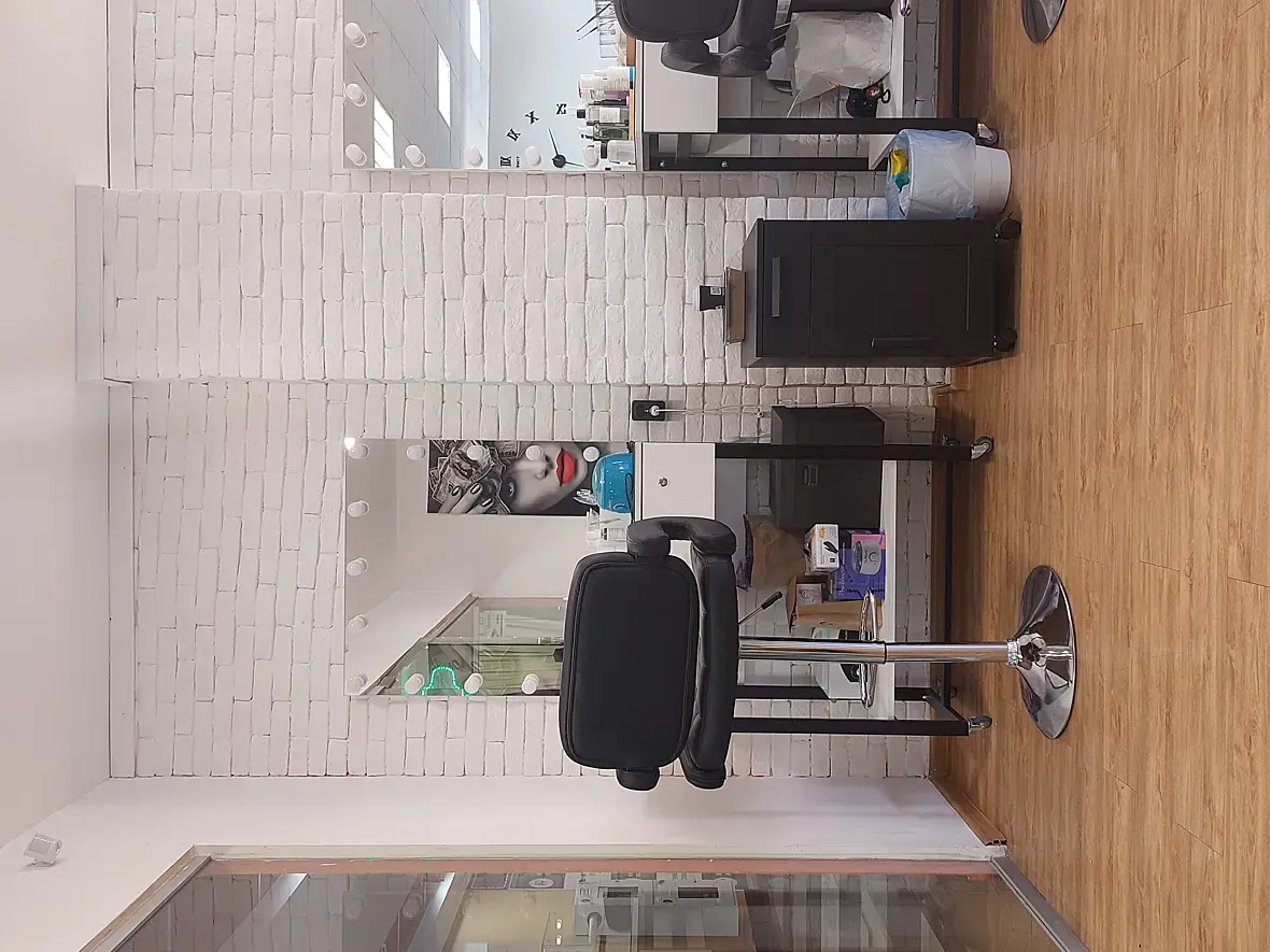

Вот этот огрызок треугольничка снизу, его видно. У меня же студия, там со всех сторон обзор. Изголовье от плинтуса, а кровать подвесная. Ну и сам подход "А чё такого? У нас так станок чпу посчитал что лучше. Никогда не было претензий. Красиво же получилось, ну?"
https://disk.yandex.ru/i/IKKF2hvrxJoqQQ

даже простую схему, можно, слегка, уточнить,,)
04.07.2023 10:41
А если снизу на высоту огрызков обрезать панель?
Тут не 90. Или у меня глаз косит с утра )
А так да, вполне достаточная и понятная схема. Важные моменты красным обозначаем

как правило, при откладывании углов мастера косячат. поэтому везде (по возможности) - ортогональная или цепная разбивка, максимум радиусы

А вот и кирпичег
Сообщений: 2464
РнД
04.07.2023 15:06
дабы придать динамики, кладку волной пустили, но местами и в разных плоскостях ))
Сообщений: 4021
04.07.2023 15:12
помойное же качество укладки :) + непонимание материала и его тектоники
