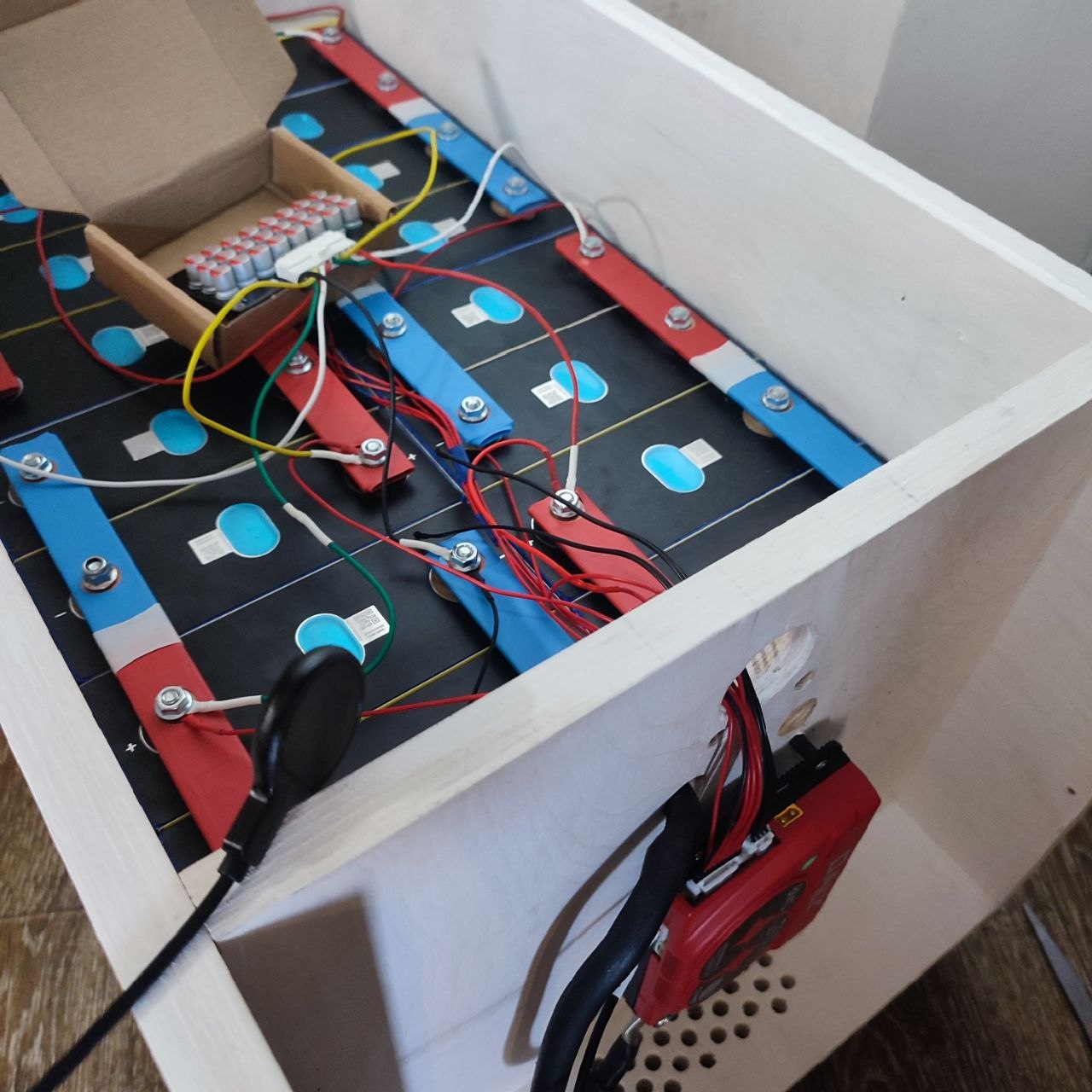

Цитата Manax:
Собрал "повербанк" для квартиры ≈ 15000Wh.
Почём вышла батарейка? С BMS, всеми шинами и т.п.
На сайте c 13.08.2020
Сообщений: 1023
ViTcore, +-220к. Из них батарейки lipefo4 16шт160к, бмс+ балансир 10. Инвертор 20. Ну и по мелочи остальное набежало, шины, клемы провода, ящик, dc автомат, прокладки текстолит ИТ.п
На сайте c 25.05.2015
Сообщений: 1122
крск
ого бюджетик. Я тоже смотрел стоимость ячеек отдельно, в итоге просто заказал c Ali готовую в металлическом корпусе на колёсиках за 140+таможня. Также 16 ячеек по 314Ач и 200А BMS. Посмотрим что придёт))

Да, 100% или гена или панели. Благо инвертор гибридный можно и сеть и панели и гену.
Цитата x-ender:
балконе будет слышно и балкон не отвалиться от вибраций...)
Да как бы инверторные которые как чемоданчики более менее тихие. А на 1кват так вообще наверное. Главное что бы не было вредных завистливых соседей. Ну и бензин был в продаже. По этом как мне кажется лучше панели и батареи. Ну а батарея  с ёмкостью 15kWh это условно 30 часов работы системника при потреблении 500w. Но пока больше чем на 20 часов отключений не было.
