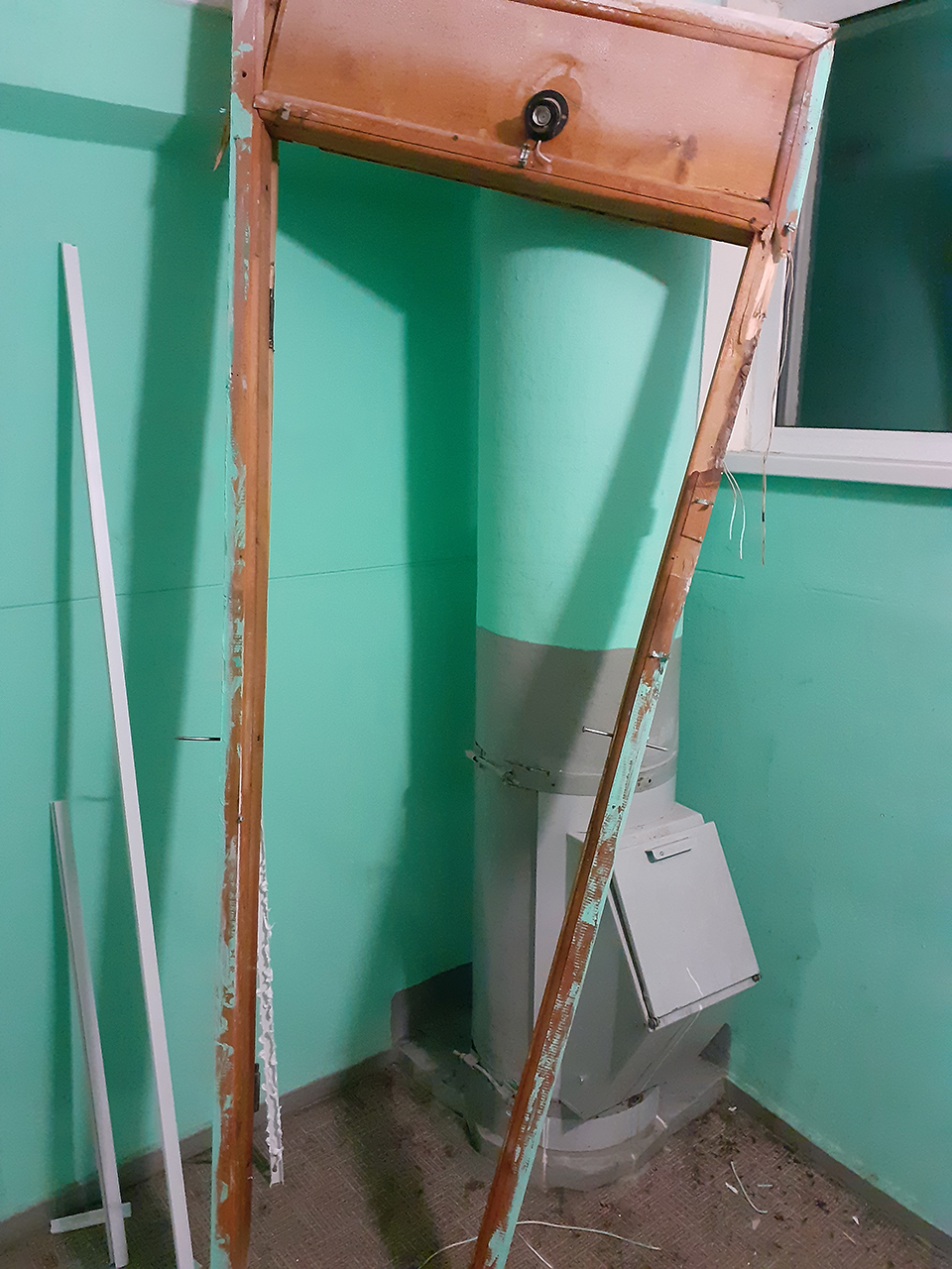

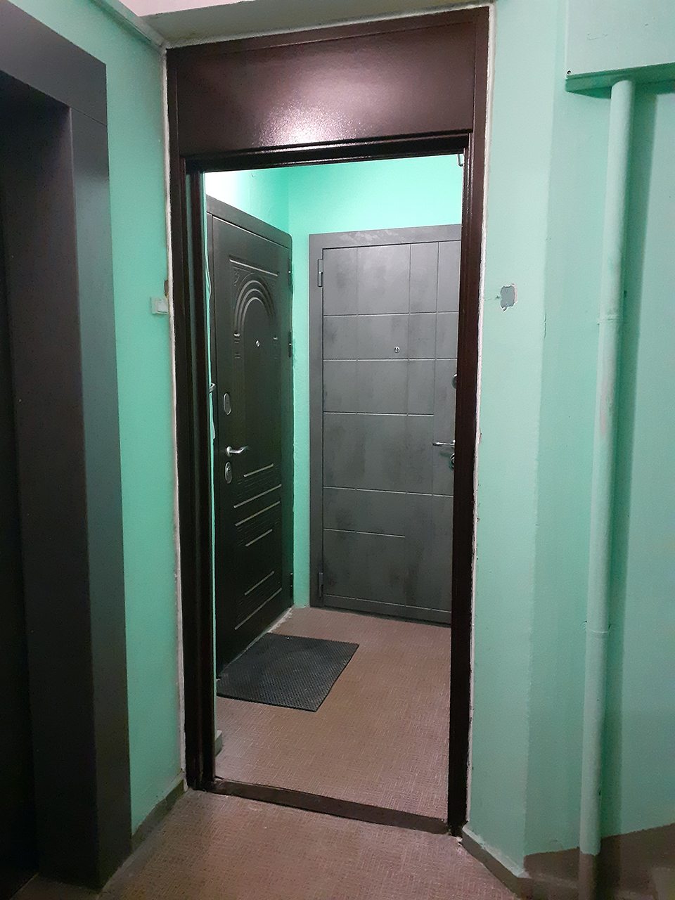

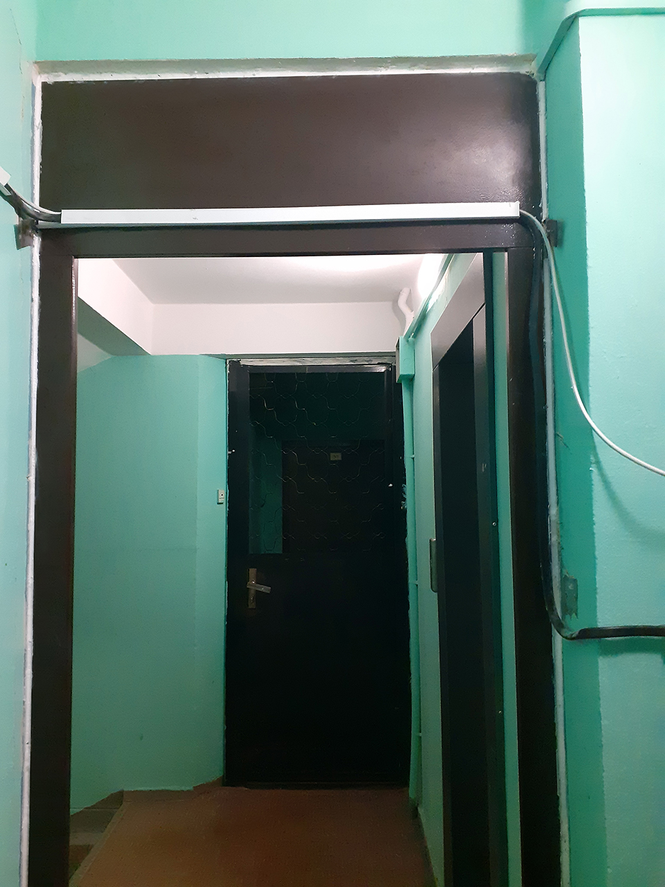

Своё ГБУ отказалось ремонтировать тамбур. Отписывались дверь ставить нельзя, коммуникации тоже трогать нельзя, и вообще оставьте гнилое дерево и кучу коммунальных звонков как было, в 2033 году придём подъезд ремонтировать, иначе штраф 200k где-то.
Я послал их через трубку в пешее, заказал на заводе металлоконструкций изделие типа ''портал''. Монтировкой Фримена сломал всё гнилое днище, демонтировал неработающие звонки и прочую лапшу кабелей совковых времён, те с кем делал квартиру помогли поставить, дальше запенили и мастикой-герметиком промазали.
Монтаж от конторы не прошёл, поскольку отказались работать с электрикой и монтировать только коробку без двери - монтаж делают от завода только с дверью.
Как пить дать придут в течение месяца и всё закрасят блевотной краской руками мамбеков и криво. Судиться с ними - надо команду жильцов собирать, пара-тройка собралась. Остальные пивас сосут вечерами и им до фонаря на всё. Будем коллективно обустраивать подъезд, если получится ещё свои материалы пробить - не номенклатурные)
Так это ж до первого визита пожарных? Или у вас там нормы какие-то другие?
Сообщений: 2221
Пожарным доступ в квартиры, это всё что их интересует. Доступ к коммуникациям обеспечил, даже половину работы сделал - чтобы оставить только работающее. Там скруток было 3-4 штуки непонятного происхождения.
Остальной самострой жильцов таки будут убирать, тамбурные по проекту не предусмотрены изначально от 1970 года. Портал или какое-то обрамление входа никого не интересует обычно.

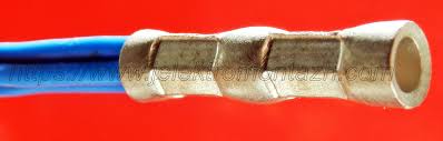

Много кабелей нужно наращивать гильзовым методом, не лучший метод - кабель прослужит меньше. А если это силовой с щитка - нужен алкаш с ГБУ. Он скажет не трогай. Старые были сделаны под деревянную дверь и проложены над ней. Без портала не получилось бы. С порталом всё пошло как надо, новые и старые эл.сети убрал в короба, даже некоторая красивость появилась.
Почему?

Скрутка в большинстве случаев приводит к перегреву в месте скрутки в спираль медников, можно - но только в крайнем случае. У меня было 10 или 12 кабелей которые надо было бы наращивать если обходиться без обрамления. А потом я бы забыл с течением времени где точно я делал нарост.

Exengineer, в сообщении говориться, гильзовый метод не лучшее решение. Далее пояснение про скрутку. Как они связаны? )

Ну скрутка прячется в гильзу. Ставишь гильзу, пассатижами скручиваешь медник с одного конца кабеля и с другого объединяя их - потом скрутку медников с гильзой феном обжимаешь в изоляцию. Потом ещё феном усаживаешь в финальную изоляцию.
Внешне всё гуд, но внутри спираль скрутки. Ток-то бежит, там в скрутке повышается и напряжение и сила, идёт перегрев и ка-бум через лет 7-10). Метод наращивания я себе оставляю для слаботочки где не предполагается сильной нагрузки. Не для силовых кабелей.

Exengineer, не надо скручивать. Просто вставляются жилы и обжимается.
Какой смысл в скрутке? Боязнь, что выпадут или контакт плохим будет? )
Верно) Жилищник вполне их отрывает грубо руками и кабель висит чёрти как - выпадение наиболее вероятно. Затем ставит лампочки которые запитываются как опоры освещения вечером или ночью. Это личные притязания на надёжность, да. Чтобы перебоев не было и так далее.

Про такие гильзы идет речь?
Я не представляю чем соединения из них вытащить можно. Только обрезать.
Внутри может быть обрыв контакта, такое бывает. Всё-таки учитываем усталость, растяжение и деформацию. В целом кому как удобнее - если условия неагрессивные, можно не скручивать. Если общедомовое - лучше делать надёжнее. А ещё лучше всё учитывать заранее с запасом в 20-30%.
