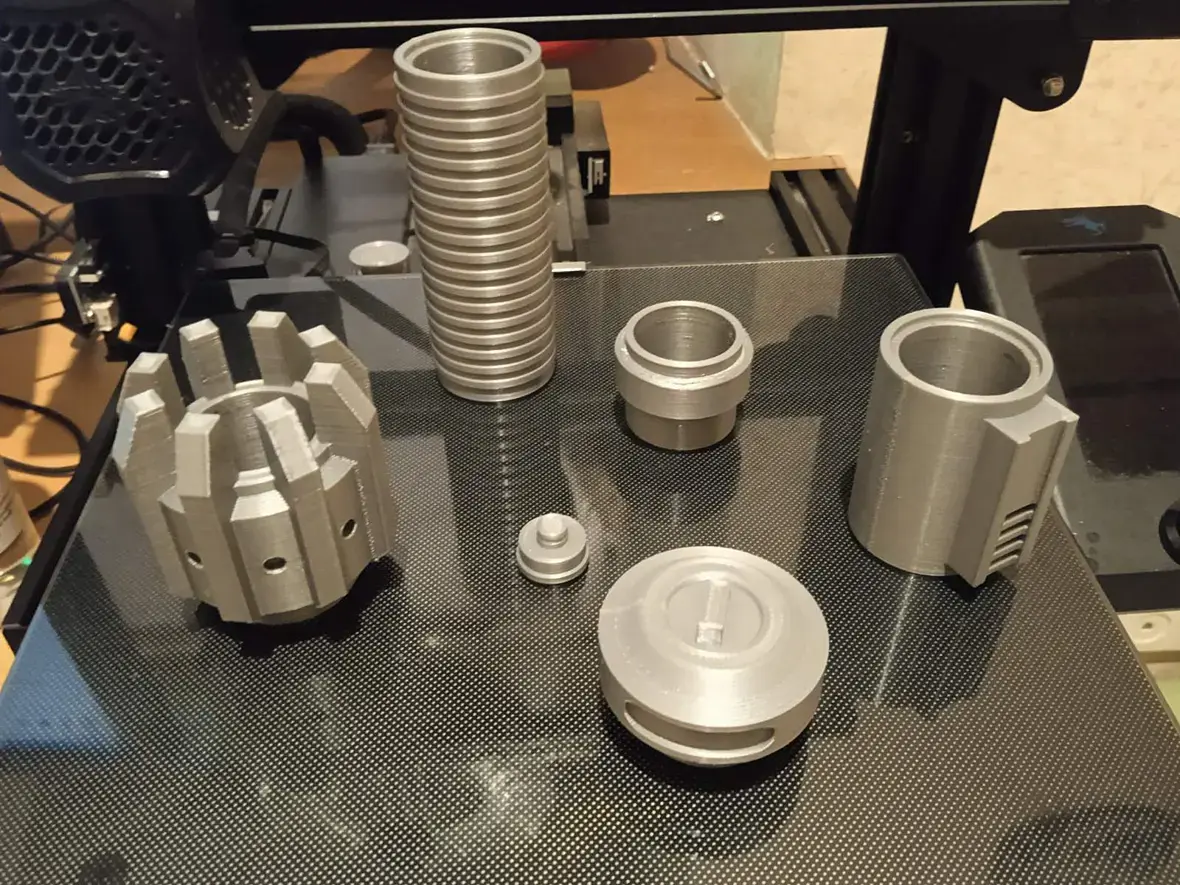

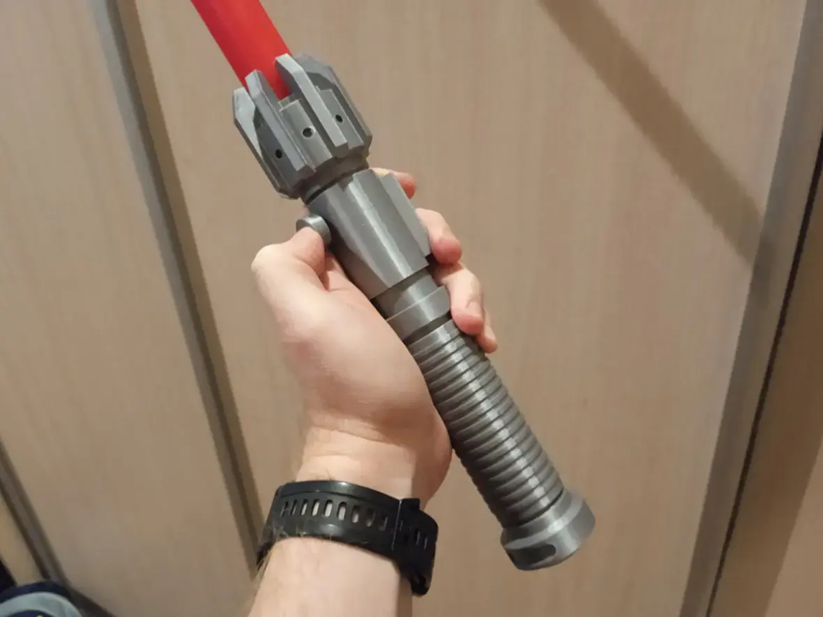

Крит
напечатал, дизайн сам придумал. след. этап подсветка
