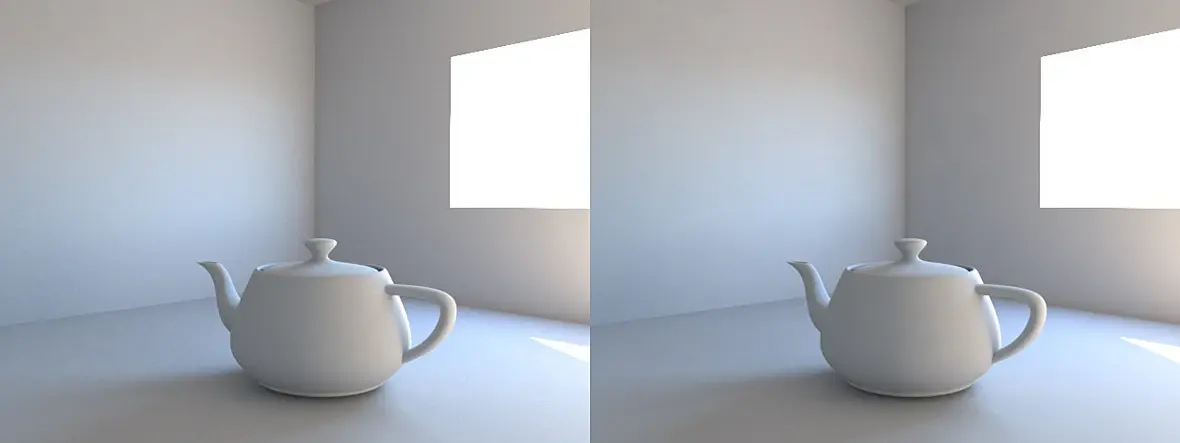

Цитата illusion21:
Цитата valek76:
Цитата illusion21:
Разве не видно, что тени на картинке слева говно?
И слева и справа пила на свету. Клампить надо.
я тут по дефолту делал для теста, а не для красоты, поэтому вообще никакие настройки не трогал.
А напрасно, Вирей без настроек не тащит, это ж не Корона. Тут к каждой сцене подход индивидуальный нужен, даже для белого чайника.
Цитата illusion21:
вообще-то слева это как раз брутфорс...
Так а разница какая? Сейчас у Вас слева тени пиксельные, справа мыло мыльное и вата на стене. Сделайте так чтобы две картинки были либо одинаковыми по качеству, либо одинаковыми по времени тогда будет о чем говорить. Ну и как все выше сказали, тесты в вакууме это ни о чем.

провел тест, внимательно смотрим на качество теней, их глубину и контраст
Vray 3,6
BF+LC - 6:30
IM+LC High 70 subdivs - 14:44
IM+LC Medium 70 subdivs - 5:48
Vray 3,6
BF+LC - 6:30
ну ВF явно выигрывает по качеству) да кстати тут вопрос интерьер или экстерьер.

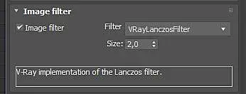

Цитата Denisan:
+ фильтр
а по-подробнее?

xpp_nd_ruphus даже на примере с чайником видно, что свет не очень, хоть и брут форс. Видно в углу стены. Левый угол какой то высветленный, по сравнению с правым.

Цитата illusion21:
Цитата Denisan:
+ фильтр
а по-подробнее?
какой устроит.

ну вот по дефолту фильтр Area включен и лесенка вполне видна.

Ну во-первых АА-фильтры вообще не для того чтобы сглаживать лесенки, он только помогает основному механизму антиальясинга (он же АА). И если уж основной АА не справился, не надо перекладывать эту задачу на бедный фильтр.
Такая лесенка возникает на границе слишком яркого объекта. Ну это все равно что если вы возьмете в фотошопе белый квадрат, слегка под углом чтобы могла образовываться лесенка, наложите его на черный или серый фон в режиме скрин, а потом скопируете этот белый квадрат несколько раз.
тоже самое происходит с ярким объектом. Семплы бьют в него в несколько раз чаще и накладываются друг на друга убивая стандартные механизмы сглаживания.
Как с этим бороться? Можно включить кламп. Но тогда вы потеряете динамический диапазон.
А что происходит в реальной жизни, когда вы смотрите или фотографируете очень яркий объект?
Вы видите как бы свечение вокруг него. Ну так и поступите аналогичныи образом - включите Блур и глейер. Они закроют границу и лесенку просто не будет видно.
